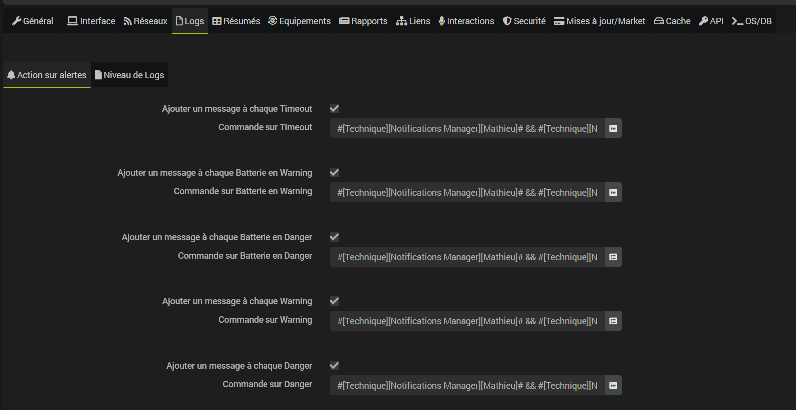

Serait-il possible d’ajouter la possibilité d’exécuter un scénario plutôt que d’une commande ?
J’utilise un scénario pour l’ensemble de mes notifications qui récupère les informations pour les envoyer en fonction de critère (SMS/MMS/notification TV/notification sonore…).

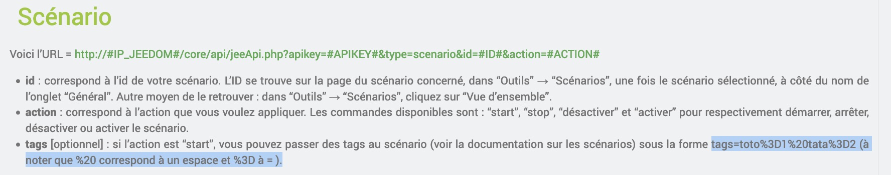

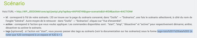

Donc, l’autre voie pour faire cela est d’utiliser les commandes API !
Ce qui permet de ne pas faire un virtuel dédié (qui est un peu une béquille).
Mais également d’envoyer des information supplémentaires, en fonction du type d’alertes, en utilisant pour cela…les tags !
Du style tag : Type d’alerte = Timeout / warning / etc…
(@ngrataloup : je te tag pour que tu ne passes pas à coté de l’info :slight_smile: ).
Comme tu es en local tu lanceras la commande avec l’adresse :
http://192.168.X.XXX/core/api/jeeApi.php?apikey=#APIKEY#&type=scenario&id=#ID#&action=start&tags=Mon-tag%3D1%valeur-de-mon-tag
https://doc.jeedom.com/fr_FR/core/4.0/api_http

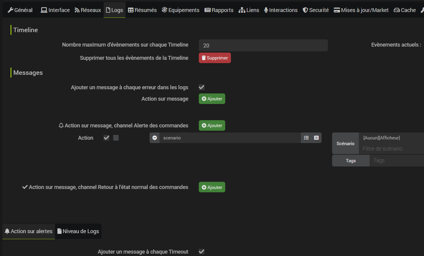

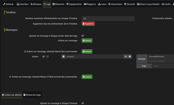

Je comprends, mais ça serait pas plus simple que ça soit natif, comme on peut le faire justement dans les actions des scénarios ?

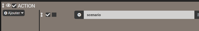

Ou encore ici :
