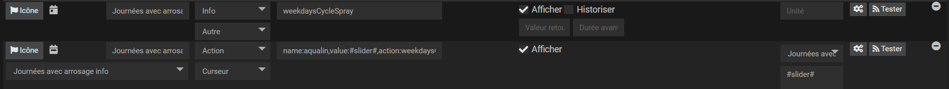

voilà la définition des 2 commandes info et action pour faire cet affichage :

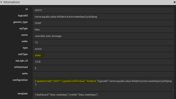

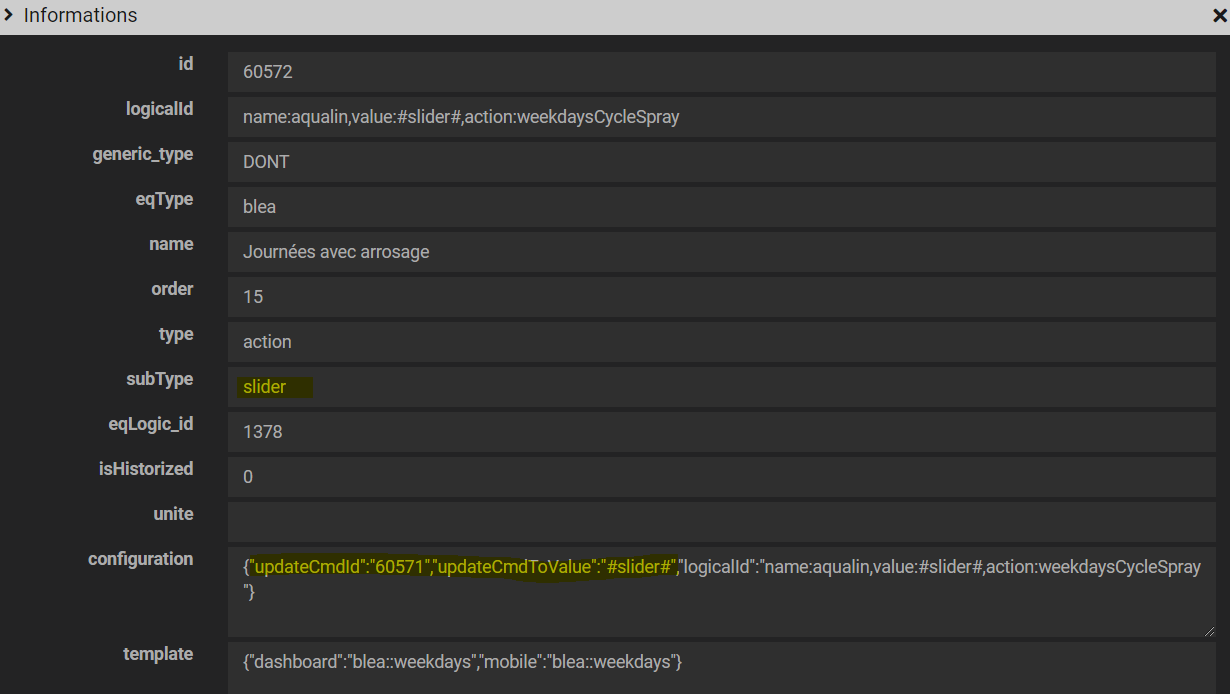

et voici le détail de la commande action de sous-type slider qui utilise la possibilité du core via les paramètre updateCmdId et updateCmdToValue
Concrètement, ma commande action gère une chaine de caractères de 7 lettres pour les initiales des 7 jours de la semaine.
Je n’ai trouvé que la commande action de sous-type slider pour faire ce que je voulais, alors que je ne gère pas une donnée numérique mais une chaine de caractères. J’avais cru comprendre que ce n’est pas le rôle de slider de gérer des chaines de caractères mais que slider est fait pour gérer des données numériques.
L’implémentation dans le core de jeedom des sous-types actions autres que slider et color me semble être moins complète et empêche de faire la même chose qu’avec ces 2 sous-types.
L’amélioration demandée est de compléter le core de jeedom pour permettre d’utiliser les commandes actions de sous-type other (voire select et message) avec les mêmes facilités que ce que le core permet pour slider ou color, sachant qu’avec ces autres commandes, la valeur est de la chaine de caratères.

J’ai besoin d’une commande action qui envoie une chaîne de caractères composée de 7 lettres, choisies par l’utilisateur.
Pour faire cela, la commande action de sous-type message parait le plus approprié. Est-ce que tu es d’accord ?
(La commande de sous-type liste(select) est plutôt destinée à choisir dans une liste fermée de valeurs, alors que le sous-type message permet de choisir les 7 caractères que l’on veut.)
Lorsque cette commande est soumise, j’ai besoin :
1 : qu’elle mette à jour une commande info qui lui est associée pour mémoriser les 7 caractères et
2 : qu’elle déclenche un traitement pour un équipement piloté par une extension du plugin blea.
Pour faire le point 1, le core met à disposition dans la définition d’une commande action, dans la section configuration les mots clés updateCmdId et updateCmdToValue pour mettre à jour une commande info, uniquement quand le sous-type est Curseur(slider) ou Couleur(color)
Ce paramétrage n’est donc pas pris en compte par le core quand la commande est de sous-type message.
L’amélioration demandée consiste à faire en sorte que ces 2 paramètres , updateCmdId et updateCmdToValue, soient pris en compte par le core pour toutes les commandes actions.
Est-ce que cette description du fonctionnement du core de jeedom est juste ?
Est-ce que tu comprends la limitation dont je parle à présent ?
Ok la j’ai compris et pas sur que ça soit possible malheureusement c’est pas aussi simple que tu le dis… Tu as 7 commandes actions qui doivent mettre une valeur dans une commande info en fonction de la valeur de celle-ci. Tu n’auras pas d’autre choix que de passer par un scénario en mode code la tellement c’est spécifique.
