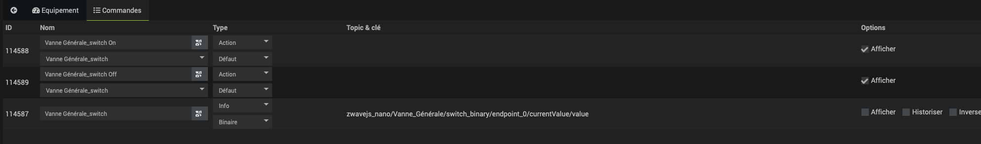

J’ai migré des prises figaro, une prise qubino ainsi qu’une vanne, elles remontes dans mqtt discovery. les commandes action sont la mais les topics sont vides….

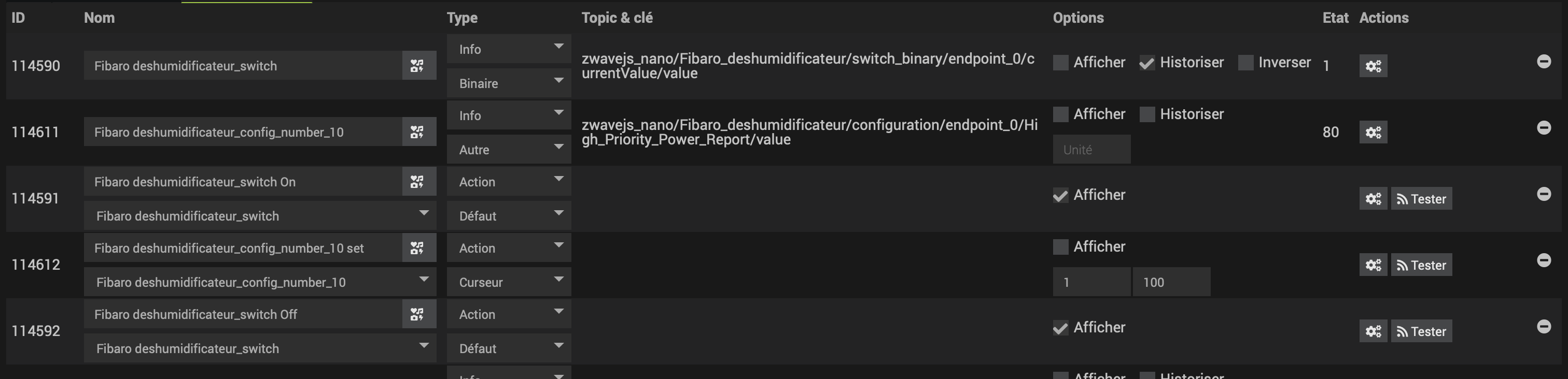

par exemple la prise fibaro
j’ai bien l’état qui remonte

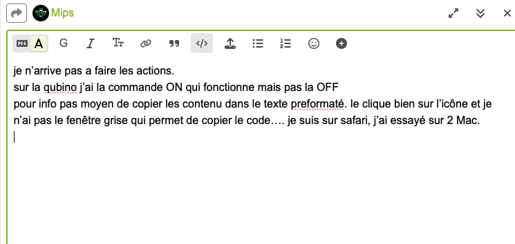

je n’arrive pas a faire les actions.
sur la qubino j’ai la commande ON qui fonctionne mais pas la OFF
pour info pas moyen de copier les contenu dans le texte preformaté. le clique bien sur l’icône et je n’ai pas le fenêtre grise qui permet de coller le code…. je suis sur safari, j’ai essayé sur 2 Mac.
{"switch":{"switch":{"payload_off":false,"payload_on":true,"value_template":"{{ value_json.value }}","command_topic":"zwavejs_nano/Vanne_Générale/switch_binary/endpoint_0/targetValue/set","state_topic":"zwavejs_nano/Vanne_Générale/switch_binary/endpoint_0/currentValue","availability":[{"payload_available":"true","payload_not_available":"false","topic":"zwavejs_nano/Vanne_Générale/status","value_template":"{{'true' if value_json.value else 'false'}}"},{"topic":"zwavejs_nano/_CLIENTS/ZWAVE_GATEWAY-zwave-js-ui/status","value_template":"{{'online' if value_json.value else 'offline'}}"},{"payload_available":"true","payload_not_available":"false","topic":"zwavejs_nano/driver/status"}],"availability_mode":"all","device":{"identifiers":["zwavejs2mqtt_0xf4ef2c10_node6"],"manufacturer":"UFairy G.R. Tech","model":"Water Main Shut-Off (DMWV1)","name":"Vanne Générale","sw_version":"0.2"},"name":"Vanne Générale_switch","unique_id":"zwavejs2mqtt_0xf4ef2c10_6-37-0-currentValue"}}}
après avoir éditer mon post la ca a fonctionné.
et voici la fibaro
{"binary_sensor":{"over-current_status":{"payload_on":6,"payload_off":0,"value_template":"{{ value_json.value }}","device_class":"problem","state_topic":"zwavejs_nano/Fibaro_deshumidificateur/notification/endpoint_0/Power_Management/Over-current_status","availability":[{"payload_available":"true","payload_not_available":"false","topic":"zwavejs_nano/Fibaro_deshumidificateur/status","value_template":"{{'true' if value_json.value else 'false'}}"},{"topic":"zwavejs_nano/_CLIENTS/ZWAVE_GATEWAY-zwave-js-ui/status","value_template":"{{'online' if value_json.value else 'offline'}}"},{"payload_available":"true","payload_not_available":"false","topic":"zwavejs_nano/driver/status"}],"availability_mode":"all","json_attributes_topic":"zwavejs_nano/Fibaro_deshumidificateur/notification/endpoint_0/Power_Management/Over-current_status","device":{"identifiers":["zwavejs2mqtt_0xf4ef2c10_node5"],"manufacturer":"Fibargroup","model":"Metered Wall Plug Switch (FGWP102)","name":"Fibaro deshumidificateur","sw_version":"3.2"},"name":"Fibaro deshumidificateur_over-current_status","unique_id":"zwavejs2mqtt_0xf4ef2c10_5-113-0-Power_Management-Over-current_status"},"over-load_status":{"payload_on":8,"payload_off":0,"value_template":"{{ value_json.value }}","device_class":"problem","state_topic":"zwavejs_nano/Fibaro_deshumidificateur/notification/endpoint_0/Power_Management/Over-load_status","availability":[{"payload_available":"true","payload_not_available":"false","topic":"zwavejs_nano/Fibaro_deshumidificateur/status","value_template":"{{'true' if value_json.value else 'false'}}"},{"topic":"zwavejs_nano/_CLIENTS/ZWAVE_GATEWAY-zwave-js-ui/status","value_template":"{{'online' if value_json.value else 'offline'}}"},{"payload_available":"true","payload_not_available":"false","topic":"zwavejs_nano/driver/status"}],"availability_mode":"all","json_attributes_topic":"zwavejs_nano/Fibaro_deshumidificateur/notification/endpoint_0/Power_Management/Over-load_status","device":{"identifiers":["zwavejs2mqtt_0xf4ef2c10_node5"],"manufacturer":"Fibargroup","model":"Metered Wall Plug Switch (FGWP102)","name":"Fibaro deshumidificateur","sw_version":"3.2"},"name":"Fibaro deshumidificateur_over-load_status","unique_id":"zwavejs2mqtt_0xf4ef2c10_5-113-0-Power_Management-Over-load_status"}},"switch":{"switch":{"payload_off":false,"payload_on":true,"value_template":"{{ value_json.value }}","command_topic":"zwavejs_nano/Fibaro_deshumidificateur/switch_binary/endpoint_0/targetValue/set","state_topic":"zwavejs_nano/Fibaro_deshumidificateur/switch_binary/endpoint_0/currentValue","availability":[{"payload_available":"true","payload_not_available":"false","topic":"zwavejs_nano/Fibaro_deshumidificateur/status","value_template":"{{'true' if value_json.value else 'false'}}"},{"topic":"zwavejs_nano/_CLIENTS/ZWAVE_GATEWAY-zwave-js-ui/status","value_template":"{{'online' if value_json.value else 'offline'}}"},{"payload_available":"true","payload_not_available":"false","topic":"zwavejs_nano/driver/status"}],"availability_mode":"all","device":{"identifiers":["zwavejs2mqtt_0xf4ef2c10_node5"],"manufacturer":"Fibargroup","model":"Metered Wall Plug Switch (FGWP102)","name":"Fibaro deshumidificateur","sw_version":"3.2"},"name":"Fibaro deshumidificateur_switch","unique_id":"zwavejs2mqtt_0xf4ef2c10_5-37-0-currentValue"},"config_switch_1":{"payload_off":"0","payload_on":"1","value_template":"{{ value_json.value }}","command_topic":"zwavejs_nano/Fibaro_deshumidificateur/configuration/endpoint_0/Always_On_Mode/set","enabled_by_default":false,"entity_category":"config","state_topic":"zwavejs_nano/Fibaro_deshumidificateur/configuration/endpoint_0/Always_On_Mode","availability":[{"payload_available":"true","payload_not_available":"false","topic":"zwavejs_nano/Fibaro_deshumidificateur/status","value_template":"{{'true' if value_json.value else 'false'}}"},{"topic":"zwavejs_nano/_CLIENTS/ZWAVE_GATEWAY-zwave-js-ui/status","value_template":"{{'online' if value_json.value else 'offline'}}"},{"payload_available":"true","payload_not_available":"false","topic":"zwavejs_nano/driver/status"}],"availability_mode":"all","device":{"identifiers":["zwavejs2mqtt_0xf4ef2c10_node5"],"manufacturer":"Fibargroup","model":"Metered Wall Plug Switch (FGWP102)","name":"Fibaro deshumidificateur","sw_version":"3.2"},"name":"Fibaro deshumidificateur_config_switch_1","unique_id":"zwavejs2mqtt_0xf4ef2c10_5-112-0-1"},"config_switch_2":{"payload_off":"0","payload_on":"1","value_template":"{{ value_json.value }}","command_topic":"zwavejs_nano/Fibaro_deshumidificateur/configuration/endpoint_0/State_After_Power_Failure/set","enabled_by_default":false,"entity_category":"config","state_topic":"zwavejs_nano/Fibaro_deshumidificateur/configuration/endpoint_0/State_After_Power_Failure","availability":[{"payload_available":"true","payload_not_available":"false","topic":"zwavejs_nano/Fibaro_deshumidificateur/status","value_template":"{{'true' if value_json.value else 'false'}}"},{"topic":"zwavejs_nano/_CLIENTS/ZWAVE_GATEWAY-zwave-js-ui/status","value_template":"{{'online' if value_json.value else 'offline'}}"},{"payload_available":"true","payload_not_available":"false","topic":"zwavejs_nano/driver/status"}],"availability_mode":"all","device":{"identifiers":["zwavejs2mqtt_0xf4ef2c10_node5"],"manufacturer":"Fibargroup","model":"Metered Wall Plug Switch (FGWP102)","name":"Fibaro deshumidificateur","sw_version":"3.2"},"name":"Fibaro deshumidificateur_config_switch_2","unique_id":"zwavejs2mqtt_0xf4ef2c10_5-112-0-2"},"config_switch_15":{"payload_off":"0","payload_on":"1","value_template":"{{ value_json.value }}","command_topic":"zwavejs_nano/Fibaro_deshumidificateur/configuration/endpoint_0/Measuring_Energy_Consumed_by_the_Wall_Plug_Itself/set","enabled_by_default":false,"entity_category":"config","state_topic":"zwavejs_nano/Fibaro_deshumidificateur/configuration/endpoint_0/Measuring_Energy_Consumed_by_the_Wall_Plug_Itself","availability":[{"payload_available":"true","payload_not_available":"false","topic":"zwavejs_nano/Fibaro_deshumidificateur/status","value_template":"{{'true' if value_json.value else 'false'}}"},{"topic":"zwavejs_nano/_CLIENTS/ZWAVE_GATEWAY-zwave-js-ui/status","value_template":"{{'online' if value_json.value else 'offline'}}"},{"payload_available":"true","payload_not_available":"false","topic":"zwavejs_nano/driver/status"}],"availability_mode":"all","device":{"identifiers":["zwavejs2mqtt_0xf4ef2c10_node5"],"manufacturer":"Fibargroup","model":"Metered Wall Plug Switch (FGWP102)","name":"Fibaro deshumidificateur","sw_version":"3.2"},"name":"Fibaro deshumidificateur_config_switch_15","unique_id":"zwavejs2mqtt_0xf4ef2c10_5-112-0-15"},"config_switch_20":{"payload_off":"0","payload_on":"1","value_template":"{{ value_json.value }}","command_topic":"zwavejs_nano/Fibaro_deshumidificateur/configuration/endpoint_0/On-Off_Button_-_Association_Group_2/set","enabled_by_default":false,"entity_category":"config","state_topic":"zwavejs_nano/Fibaro_deshumidificateur/configuration/endpoint_0/On-Off_Button_-_Association_Group_2","availability":[{"payload_available":"true","payload_not_available":"false","topic":"zwavejs_nano/Fibaro_deshumidificateur/status","value_template":"{{'true' if value_json.value else 'false'}}"},{"topic":"zwavejs_nano/_CLIENTS/ZWAVE_GATEWAY-zwave-js-ui/status","value_template":"{{'online' if value_json.value else 'offline'}}"},{"payload_available":"true","payload_not_available":"false","topic":"zwavejs_nano/driver/status"}],"availability_mode":"all","device":{"identifiers":["zwavejs2mqtt_0xf4ef2c10_node5"],"manufacturer":"Fibargroup","model":"Metered Wall Plug Switch (FGWP102)","name":"Fibaro deshumidificateur","sw_version":"3.2"},"name":"Fibaro deshumidificateur_config_switch_20","unique_id":"zwavejs2mqtt_0xf4ef2c10_5-112-0-20"}},"sensor":{"power_power":{"value_template":"{{ value_json.value }}","unit_of_measurement":"W","state_class":"measurement","device_class":"power","state_topic":"zwavejs_nano/Fibaro_deshumidificateur/sensor_multilevel/endpoint_0/Power","availability":[{"payload_available":"true","payload_not_available":"false","topic":"zwavejs_nano/Fibaro_deshumidificateur/status","value_template":"{{'true' if value_json.value else 'false'}}"},{"topic":"zwavejs_nano/_CLIENTS/ZWAVE_GATEWAY-zwave-js-ui/status","value_template":"{{'online' if value_json.value else 'offline'}}"},{"payload_available":"true","payload_not_available":"false","topic":"zwavejs_nano/driver/status"}],"availability_mode":"all","json_attributes_topic":"zwavejs_nano/Fibaro_deshumidificateur/sensor_multilevel/endpoint_0/Power","device":{"identifiers":["zwavejs2mqtt_0xf4ef2c10_node5"],"manufacturer":"Fibargroup","model":"Metered Wall Plug Switch (FGWP102)","name":"Fibaro deshumidificateur","sw_version":"3.2"},"name":"Fibaro deshumidificateur_power_power","unique_id":"zwavejs2mqtt_0xf4ef2c10_5-49-0-Power"},"electric_kwh_value":{"value_template":"{{ value_json.value }}","unit_of_measurement":"kWh","state_class":"total_increasing","device_class":"energy","state_topic":"zwavejs_nano/Fibaro_deshumidificateur/meter/endpoint_0/value/65537","availability":[{"payload_available":"true","payload_not_available":"false","topic":"zwavejs_nano/Fibaro_deshumidificateur/status","value_template":"{{'true' if value_json.value else 'false'}}"},{"topic":"zwavejs_nano/_CLIENTS/ZWAVE_GATEWAY-zwave-js-ui/status","value_template":"{{'online' if value_json.value else 'offline'}}"},{"payload_available":"true","payload_not_available":"false","topic":"zwavejs_nano/driver/status"}],"availability_mode":"all","json_attributes_topic":"zwavejs_nano/Fibaro_deshumidificateur/meter/endpoint_0/value/65537","device":{"identifiers":["zwavejs2mqtt_0xf4ef2c10_node5"],"manufacturer":"Fibargroup","model":"Metered Wall Plug Switch (FGWP102)","name":"Fibaro deshumidificateur","sw_version":"3.2"},"name":"Fibaro deshumidificateur_electric_kwh_value","unique_id":"zwavejs2mqtt_0xf4ef2c10_5-50-0-value-65537"},"electric_w_value":{"value_template":"{{ value_json.value }}","unit_of_measurement":"W","state_class":"measurement","device_class":"power","state_topic":"zwavejs_nano/Fibaro_deshumidificateur/meter/endpoint_0/value/66049","availability":[{"payload_available":"true","payload_not_available":"false","topic":"zwavejs_nano/Fibaro_deshumidificateur/status","value_template":"{{'true' if value_json.value else 'false'}}"},{"topic":"zwavejs_nano/_CLIENTS/ZWAVE_GATEWAY-zwave-js-ui/status","value_template":"{{'online' if value_json.value else 'offline'}}"},{"payload_available":"true","payload_not_available":"false","topic":"zwavejs_nano/driver/status"}],"availability_mode":"all","json_attributes_topic":"zwavejs_nano/Fibaro_deshumidificateur/meter/endpoint_0/value/66049","device":{"identifiers":["zwavejs2mqtt_0xf4ef2c10_node5"],"manufacturer":"Fibargroup","model":"Metered Wall Plug Switch (FGWP102)","name":"Fibaro deshumidificateur","sw_version":"3.2"},"name":"Fibaro deshumidificateur_electric_w_value","unique_id":"zwavejs2mqtt_0xf4ef2c10_5-50-0-value-66049"}},"number":{"config_number_3":{"value_template":"{{ value_json.value }}","command_topic":"zwavejs_nano/Fibaro_deshumidificateur/configuration/endpoint_0/Overload_Safety_Switch/set","enabled_by_default":false,"entity_category":"config","min":0,"max":30000,"state_topic":"zwavejs_nano/Fibaro_deshumidificateur/configuration/endpoint_0/Overload_Safety_Switch","availability":[{"payload_available":"true","payload_not_available":"false","topic":"zwavejs_nano/Fibaro_deshumidificateur/status","value_template":"{{'true' if value_json.value else 'false'}}"},{"topic":"zwavejs_nano/_CLIENTS/ZWAVE_GATEWAY-zwave-js-ui/status","value_template":"{{'online' if value_json.value else 'offline'}}"},{"payload_available":"true","payload_not_available":"false","topic":"zwavejs_nano/driver/status"}],"availability_mode":"all","device":{"identifiers":["zwavejs2mqtt_0xf4ef2c10_node5"],"manufacturer":"Fibargroup","model":"Metered Wall Plug Switch (FGWP102)","name":"Fibaro deshumidificateur","sw_version":"3.2"},"name":"Fibaro deshumidificateur_config_number_3","unique_id":"zwavejs2mqtt_0xf4ef2c10_5-112-0-3"},"config_number_10":{"value_template":"{{ value_json.value }}","command_topic":"zwavejs_nano/Fibaro_deshumidificateur/configuration/endpoint_0/High_Priority_Power_Report/set","enabled_by_default":false,"entity_category":"config","state_topic":"zwavejs_nano/Fibaro_deshumidificateur/configuration/endpoint_0/High_Priority_Power_Report","availability":[{"payload_available":"true","payload_not_available":"false","topic":"zwavejs_nano/Fibaro_deshumidificateur/status","value_template":"{{'true' if value_json.value else 'false'}}"},{"topic":"zwavejs_nano/_CLIENTS/ZWAVE_GATEWAY-zwave-js-ui/status","value_template":"{{'online' if value_json.value else 'offline'}}"},{"payload_available":"true","payload_not_available":"false","topic":"zwavejs_nano/driver/status"}],"availability_mode":"all","device":{"identifiers":["zwavejs2mqtt_0xf4ef2c10_node5"],"manufacturer":"Fibargroup","model":"Metered Wall Plug Switch (FGWP102)","name":"Fibaro deshumidificateur","sw_version":"3.2"},"name":"Fibaro deshumidificateur_config_number_10","unique_id":"zwavejs2mqtt_0xf4ef2c10_5-112-0-10"},"config_number_11":{"value_template":"{{ value_json.value }}","command_topic":"zwavejs_nano/Fibaro_deshumidificateur/configuration/endpoint_0/Standard_Power_Report/set","enabled_by_default":false,"entity_category":"config","state_topic":"zwavejs_nano/Fibaro_deshumidificateur/configuration/endpoint_0/Standard_Power_Report","availability":[{"payload_available":"true","payload_not_available":"false","topic":"zwavejs_nano/Fibaro_deshumidificateur/status","value_template":"{{'true' if value_json.value else 'false'}}"},{"topic":"zwavejs_nano/_CLIENTS/ZWAVE_GATEWAY-zwave-js-ui/status","value_template":"{{'online' if value_json.value else 'offline'}}"},{"payload_available":"true","payload_not_available":"false","topic":"zwavejs_nano/driver/status"}],"availability_mode":"all","device":{"identifiers":["zwavejs2mqtt_0xf4ef2c10_node5"],"manufacturer":"Fibargroup","model":"Metered Wall Plug Switch (FGWP102)","name":"Fibaro deshumidificateur","sw_version":"3.2"},"name":"Fibaro deshumidificateur_config_number_11","unique_id":"zwavejs2mqtt_0xf4ef2c10_5-112-0-11"},"config_number_12":{"value_template":"{{ value_json.value }}","command_topic":"zwavejs_nano/Fibaro_deshumidificateur/configuration/endpoint_0/Power_Reporting_Interval/set","enabled_by_default":false,"entity_category":"config","min":5,"max":600,"state_topic":"zwavejs_nano/Fibaro_deshumidificateur/configuration/endpoint_0/Power_Reporting_Interval","availability":[{"payload_available":"true","payload_not_available":"false","topic":"zwavejs_nano/Fibaro_deshumidificateur/status","value_template":"{{'true' if value_json.value else 'false'}}"},{"topic":"zwavejs_nano/_CLIENTS/ZWAVE_GATEWAY-zwave-js-ui/status","value_template":"{{'online' if value_json.value else 'offline'}}"},{"payload_available":"true","payload_not_available":"false","topic":"zwavejs_nano/driver/status"}],"availability_mode":"all","device":{"identifiers":["zwavejs2mqtt_0xf4ef2c10_node5"],"manufacturer":"Fibargroup","model":"Metered Wall Plug Switch (FGWP102)","name":"Fibaro deshumidificateur","sw_version":"3.2"},"name":"Fibaro deshumidificateur_config_number_12","unique_id":"zwavejs2mqtt_0xf4ef2c10_5-112-0-12"},"config_number_13":{"value_template":"{{ value_json.value }}","command_topic":"zwavejs_nano/Fibaro_deshumidificateur/configuration/endpoint_0/Energy_Reporting_Threshold/set","enabled_by_default":false,"entity_category":"config","min":0,"max":500,"state_topic":"zwavejs_nano/Fibaro_deshumidificateur/configuration/endpoint_0/Energy_Reporting_Threshold","availability":[{"payload_available":"true","payload_not_available":"false","topic":"zwavejs_nano/Fibaro_deshumidificateur/status","value_template":"{{'true' if value_json.value else 'false'}}"},{"topic":"zwavejs_nano/_CLIENTS/ZWAVE_GATEWAY-zwave-js-ui/status","value_template":"{{'online' if value_json.value else 'offline'}}"},{"payload_available":"true","payload_not_available":"false","topic":"zwavejs_nano/driver/status"}],"availability_mode":"all","device":{"identifiers":["zwavejs2mqtt_0xf4ef2c10_node5"],"manufacturer":"Fibargroup","model":"Metered Wall Plug Switch (FGWP102)","name":"Fibaro deshumidificateur","sw_version":"3.2"},"name":"Fibaro deshumidificateur_config_number_13","unique_id":"zwavejs2mqtt_0xf4ef2c10_5-112-0-13"},"config_number_14":{"value_template":"{{ value_json.value }}","command_topic":"zwavejs_nano/Fibaro_deshumidificateur/configuration/endpoint_0/Power_and_Energy_Periodic_Reports/set","enabled_by_default":false,"entity_category":"config","min":0,"max":32400,"state_topic":"zwavejs_nano/Fibaro_deshumidificateur/configuration/endpoint_0/Power_and_Energy_Periodic_Reports","availability":[{"payload_available":"true","payload_not_available":"false","topic":"zwavejs_nano/Fibaro_deshumidificateur/status","value_template":"{{'true' if value_json.value else 'false'}}"},{"topic":"zwavejs_nano/_CLIENTS/ZWAVE_GATEWAY-zwave-js-ui/status","value_template":"{{'online' if value_json.value else 'offline'}}"},{"payload_available":"true","payload_not_available":"false","topic":"zwavejs_nano/driver/status"}],"availability_mode":"all","device":{"identifiers":["zwavejs2mqtt_0xf4ef2c10_node5"],"manufacturer":"Fibargroup","model":"Metered Wall Plug Switch (FGWP102)","name":"Fibaro deshumidificateur","sw_version":"3.2"},"name":"Fibaro deshumidificateur_config_number_14","unique_id":"zwavejs2mqtt_0xf4ef2c10_5-112-0-14"},"config_number_21":{"value_template":"{{ value_json.value }}","command_topic":"zwavejs_nano/Fibaro_deshumidificateur/configuration/endpoint_0/DOWN_Value_-_Association_Group_3/set","enabled_by_default":false,"entity_category":"config","min":0,"max":24900,"state_topic":"zwavejs_nano/Fibaro_deshumidificateur/configuration/endpoint_0/DOWN_Value_-_Association_Group_3","availability":[{"payload_available":"true","payload_not_available":"false","topic":"zwavejs_nano/Fibaro_deshumidificateur/status","value_template":"{{'true' if value_json.value else 'false'}}"},{"topic":"zwavejs_nano/_CLIENTS/ZWAVE_GATEWAY-zwave-js-ui/status","value_template":"{{'online' if value_json.value else 'offline'}}"},{"payload_available":"true","payload_not_available":"false","topic":"zwavejs_nano/driver/status"}],"availability_mode":"all","device":{"identifiers":["zwavejs2mqtt_0xf4ef2c10_node5"],"manufacturer":"Fibargroup","model":"Metered Wall Plug Switch (FGWP102)","name":"Fibaro deshumidificateur","sw_version":"3.2"},"name":"Fibaro deshumidificateur_config_number_21","unique_id":"zwavejs2mqtt_0xf4ef2c10_5-112-0-21"},"config_number_22":{"value_template":"{{ value_json.value }}","command_topic":"zwavejs_nano/Fibaro_deshumidificateur/configuration/endpoint_0/UP_Value_-_Association_Group_3/set","enabled_by_default":false,"entity_category":"config","min":100,"max":25000,"state_topic":"zwavejs_nano/Fibaro_deshumidificateur/configuration/endpoint_0/UP_Value_-_Association_Group_3","availability":[{"payload_available":"true","payload_not_available":"false","topic":"zwavejs_nano/Fibaro_deshumidificateur/status","value_template":"{{'true' if value_json.value else 'false'}}"},{"topic":"zwavejs_nano/_CLIENTS/ZWAVE_GATEWAY-zwave-js-ui/status","value_template":"{{'online' if value_json.value else 'offline'}}"},{"payload_available":"true","payload_not_available":"false","topic":"zwavejs_nano/driver/status"}],"availability_mode":"all","device":{"identifiers":["zwavejs2mqtt_0xf4ef2c10_node5"],"manufacturer":"Fibargroup","model":"Metered Wall Plug Switch (FGWP102)","name":"Fibaro deshumidificateur","sw_version":"3.2"},"name":"Fibaro deshumidificateur_config_number_22","unique_id":"zwavejs2mqtt_0xf4ef2c10_5-112-0-22"},"config_number_23":{"value_template":"{{ value_json.value }}","command_topic":"zwavejs_nano/Fibaro_deshumidificateur/configuration/endpoint_0/Response_After_Exceeding_Defined_Power_Values/set","enabled_by_default":false,"entity_category":"config","max":6,"state_topic":"zwavejs_nano/Fibaro_deshumidificateur/configuration/endpoint_0/Response_After_Exceeding_Defined_Power_Values","availability":[{"payload_available":"true","payload_not_available":"false","topic":"zwavejs_nano/Fibaro_deshumidificateur/status","value_template":"{{'true' if value_json.value else 'false'}}"},{"topic":"zwavejs_nano/_CLIENTS/ZWAVE_GATEWAY-zwave-js-ui/status","value_template":"{{'online' if value_json.value else 'offline'}}"},{"payload_available":"true","payload_not_available":"false","topic":"zwavejs_nano/driver/status"}],"availability_mode":"all","device":{"identifiers":["zwavejs2mqtt_0xf4ef2c10_node5"],"manufacturer":"Fibargroup","model":"Metered Wall Plug Switch (FGWP102)","name":"Fibaro deshumidificateur","sw_version":"3.2"},"name":"Fibaro deshumidificateur_config_number_23","unique_id":"zwavejs2mqtt_0xf4ef2c10_5-112-0-23"},"config_number_24":{"value_template":"{{ value_json.value }}","command_topic":"zwavejs_nano/Fibaro_deshumidificateur/configuration/endpoint_0/SWITCH_ON_Value_-_On-Off_Association_Groups/set","enabled_by_default":false,"entity_category":"config","min":0,"max":255,"state_topic":"zwavejs_nano/Fibaro_deshumidificateur/configuration/endpoint_0/SWITCH_ON_Value_-_On-Off_Association_Groups","availability":[{"payload_available":"true","payload_not_available":"false","topic":"zwavejs_nano/Fibaro_deshumidificateur/status","value_template":"{{'true' if value_json.value else 'false'}}"},{"topic":"zwavejs_nano/_CLIENTS/ZWAVE_GATEWAY-zwave-js-ui/status","value_template":"{{'online' if value_json.value else 'offline'}}"},{"payload_available":"true","payload_not_available":"false","topic":"zwavejs_nano/driver/status"}],"availability_mode":"all","device":{"identifiers":["zwavejs2mqtt_0xf4ef2c10_node5"],"manufacturer":"Fibargroup","model":"Metered Wall Plug Switch (FGWP102)","name":"Fibaro deshumidificateur","sw_version":"3.2"},"name":"Fibaro deshumidificateur_config_number_24","unique_id":"zwavejs2mqtt_0xf4ef2c10_5-112-0-24"},"config_number_30":{"value_template":"{{ value_json.value }}","command_topic":"zwavejs_nano/Fibaro_deshumidificateur/configuration/endpoint_0/Active_Alarms/set","enabled_by_default":false,"entity_category":"config","max":63,"state_topic":"zwavejs_nano/Fibaro_deshumidificateur/configuration/endpoint_0/Active_Alarms","availability":[{"payload_available":"true","payload_not_available":"false","topic":"zwavejs_nano/Fibaro_deshumidificateur/status","value_template":"{{'true' if value_json.value else 'false'}}"},{"topic":"zwavejs_nano/_CLIENTS/ZWAVE_GATEWAY-zwave-js-ui/status","value_template":"{{'online' if value_json.value else 'offline'}}"},{"payload_available":"true","payload_not_available":"false","topic":"zwavejs_nano/driver/status"}],"availability_mode":"all","device":{"identifiers":["zwavejs2mqtt_0xf4ef2c10_node5"],"manufacturer":"Fibargroup","model":"Metered Wall Plug Switch (FGWP102)","name":"Fibaro deshumidificateur","sw_version":"3.2"},"name":"Fibaro deshumidificateur_config_number_30","unique_id":"zwavejs2mqtt_0xf4ef2c10_5-112-0-30"},"config_number_31":{"value_template":"{{ value_json.value }}","command_topic":"zwavejs_nano/Fibaro_deshumidificateur/configuration/endpoint_0/Response_to_Alarm_Frames/set","enabled_by_default":false,"entity_category":"config","min":0,"max":50,"state_topic":"zwavejs_nano/Fibaro_deshumidificateur/configuration/endpoint_0/Response_to_Alarm_Frames","availability":[{"payload_available":"true","payload_not_available":"false","topic":"zwavejs_nano/Fibaro_deshumidificateur/status","value_template":"{{'true' if value_json.value else 'false'}}"},{"topic":"zwavejs_nano/_CLIENTS/ZWAVE_GATEWAY-zwave-js-ui/status","value_template":"{{'online' if value_json.value else 'offline'}}"},{"payload_available":"true","payload_not_available":"false","topic":"zwavejs_nano/driver/status"}],"availability_mode":"all","device":{"identifiers":["zwavejs2mqtt_0xf4ef2c10_node5"],"manufacturer":"Fibargroup","model":"Metered Wall Plug Switch (FGWP102)","name":"Fibaro deshumidificateur","sw_version":"3.2"},"name":"Fibaro deshumidificateur_config_number_31","unique_id":"zwavejs2mqtt_0xf4ef2c10_5-112-0-31"},"config_number_32":{"value_template":"{{ value_json.value }}","command_topic":"zwavejs_nano/Fibaro_deshumidificateur/configuration/endpoint_0/Alarm_State_Duration/set","enabled_by_default":false,"entity_category":"config","max":32400,"state_topic":"zwavejs_nano/Fibaro_deshumidificateur/configuration/endpoint_0/Alarm_State_Duration","availability":[{"payload_available":"true","payload_not_available":"false","topic":"zwavejs_nano/Fibaro_deshumidificateur/status","value_template":"{{'true' if value_json.value else 'false'}}"},{"topic":"zwavejs_nano/_CLIENTS/ZWAVE_GATEWAY-zwave-js-ui/status","value_template":"{{'online' if value_json.value else 'offline'}}"},{"payload_available":"true","payload_not_available":"false","topic":"zwavejs_nano/driver/status"}],"availability_mode":"all","device":{"identifiers":["zwavejs2mqtt_0xf4ef2c10_node5"],"manufacturer":"Fibargroup","model":"Metered Wall Plug Switch (FGWP102)","name":"Fibaro deshumidificateur","sw_version":"3.2"},"name":"Fibaro deshumidificateur_config_number_32","unique_id":"zwavejs2mqtt_0xf4ef2c10_5-112-0-32"},"config_number_40":{"value_template":"{{ value_json.value }}","command_topic":"zwavejs_nano/Fibaro_deshumidificateur/configuration/endpoint_0/Power_Load_for_Violet_Colour/set","enabled_by_default":false,"entity_category":"config","min":1000,"max":30000,"state_topic":"zwavejs_nano/Fibaro_deshumidificateur/configuration/endpoint_0/Power_Load_for_Violet_Colour","availability":[{"payload_available":"true","payload_not_available":"false","topic":"zwavejs_nano/Fibaro_deshumidificateur/status","value_template":"{{'true' if value_json.value else 'false'}}"},{"topic":"zwavejs_nano/_CLIENTS/ZWAVE_GATEWAY-zwave-js-ui/status","value_template":"{{'online' if value_json.value else 'offline'}}"},{"payload_available":"true","payload_not_available":"false","topic":"zwavejs_nano/driver/status"}],"availability_mode":"all","device":{"identifiers":["zwavejs2mqtt_0xf4ef2c10_node5"],"manufacturer":"Fibargroup","model":"Metered Wall Plug Switch (FGWP102)","name":"Fibaro deshumidificateur","sw_version":"3.2"},"name":"Fibaro deshumidificateur_config_number_40","unique_id":"zwavejs2mqtt_0xf4ef2c10_5-112-0-40"},"config_number_41":{"value_template":"{{ value_json.value }}","command_topic":"zwavejs_nano/Fibaro_deshumidificateur/configuration/endpoint_0/LED_Ring_Colour_Device_Is_ON/set","enabled_by_default":false,"entity_category":"config","min":0,"max":9,"state_topic":"zwavejs_nano/Fibaro_deshumidificateur/configuration/endpoint_0/LED_Ring_Colour_Device_Is_ON","availability":[{"payload_available":"true","payload_not_available":"false","topic":"zwavejs_nano/Fibaro_deshumidificateur/status","value_template":"{{'true' if value_json.value else 'false'}}"},{"topic":"zwavejs_nano/_CLIENTS/ZWAVE_GATEWAY-zwave-js-ui/status","value_template":"{{'online' if value_json.value else 'offline'}}"},{"payload_available":"true","payload_not_available":"false","topic":"zwavejs_nano/driver/status"}],"availability_mode":"all","device":{"identifiers":["zwavejs2mqtt_0xf4ef2c10_node5"],"manufacturer":"Fibargroup","model":"Metered Wall Plug Switch (FGWP102)","name":"Fibaro deshumidificateur","sw_version":"3.2"},"name":"Fibaro deshumidificateur_config_number_41","unique_id":"zwavejs2mqtt_0xf4ef2c10_5-112-0-41"},"config_number_42":{"value_template":"{{ value_json.value }}","command_topic":"zwavejs_nano/Fibaro_deshumidificateur/configuration/endpoint_0/LED_Ring_Colour_Device_Is_OFF/set","enabled_by_default":false,"entity_category":"config","min":0,"max":9,"state_topic":"zwavejs_nano/Fibaro_deshumidificateur/configuration/endpoint_0/LED_Ring_Colour_Device_Is_OFF","availability":[{"payload_available":"true","payload_not_available":"false","topic":"zwavejs_nano/Fibaro_deshumidificateur/status","value_template":"{{'true' if value_json.value else 'false'}}"},{"topic":"zwavejs_nano/_CLIENTS/ZWAVE_GATEWAY-zwave-js-ui/status","value_template":"{{'online' if value_json.value else 'offline'}}"},{"payload_available":"true","payload_not_available":"false","topic":"zwavejs_nano/driver/status"}],"availability_mode":"all","device":{"identifiers":["zwavejs2mqtt_0xf4ef2c10_node5"],"manufacturer":"Fibargroup","model":"Metered Wall Plug Switch (FGWP102)","name":"Fibaro deshumidificateur","sw_version":"3.2"},"name":"Fibaro deshumidificateur_config_number_42","unique_id":"zwavejs2mqtt_0xf4ef2c10_5-112-0-42"},"config_number_43":{"value_template":"{{ value_json.value }}","command_topic":"zwavejs_nano/Fibaro_deshumidificateur/configuration/endpoint_0/LED_Ring_Colour_Alarm_Detection/set","enabled_by_default":false,"entity_category":"config","min":0,"max":9,"state_topic":"zwavejs_nano/Fibaro_deshumidificateur/configuration/endpoint_0/LED_Ring_Colour_Alarm_Detection","availability":[{"payload_available":"true","payload_not_available":"false","topic":"zwavejs_nano/Fibaro_deshumidificateur/status","value_template":"{{'true' if value_json.value else 'false'}}"},{"topic":"zwavejs_nano/_CLIENTS/ZWAVE_GATEWAY-zwave-js-ui/status","value_template":"{{'online' if value_json.value else 'offline'}}"},{"payload_available":"true","payload_not_available":"false","topic":"zwavejs_nano/driver/status"}],"availability_mode":"all","device":{"identifiers":["zwavejs2mqtt_0xf4ef2c10_node5"],"manufacturer":"Fibargroup","model":"Metered Wall Plug Switch (FGWP102)","name":"Fibaro deshumidificateur","sw_version":"3.2"},"name":"Fibaro deshumidificateur_config_number_43","unique_id":"zwavejs2mqtt_0xf4ef2c10_5-112-0-43"},"config_number_50":{"value_template":"{{ value_json.value }}","command_topic":"zwavejs_nano/Fibaro_deshumidificateur/configuration/endpoint_0/Associations_in_Z-Wave_Network_Security_Mode/set","enabled_by_default":false,"entity_category":"config","min":0,"max":3,"state_topic":"zwavejs_nano/Fibaro_deshumidificateur/configuration/endpoint_0/Associations_in_Z-Wave_Network_Security_Mode","availability":[{"payload_available":"true","payload_not_available":"false","topic":"zwavejs_nano/Fibaro_deshumidificateur/status","value_template":"{{'true' if value_json.value else 'false'}}"},{"topic":"zwavejs_nano/_CLIENTS/ZWAVE_GATEWAY-zwave-js-ui/status","value_template":"{{'online' if value_json.value else 'offline'}}"},{"payload_available":"true","payload_not_available":"false","topic":"zwavejs_nano/driver/status"}],"availability_mode":"all","device":{"identifiers":["zwavejs2mqtt_0xf4ef2c10_node5"],"manufacturer":"Fibargroup","model":"Metered Wall Plug Switch (FGWP102)","name":"Fibaro deshumidificateur","sw_version":"3.2"},"name":"Fibaro deshumidificateur_config_number_50","unique_id":"zwavejs2mqtt_0xf4ef2c10_5-112-0-50"}}}
Pour mettre le code je dois sélectionner l’outil texte preformaté ENTRER et reselectionner l’outil
Sur les prises, je n’ai que la commande on qui fonctionne

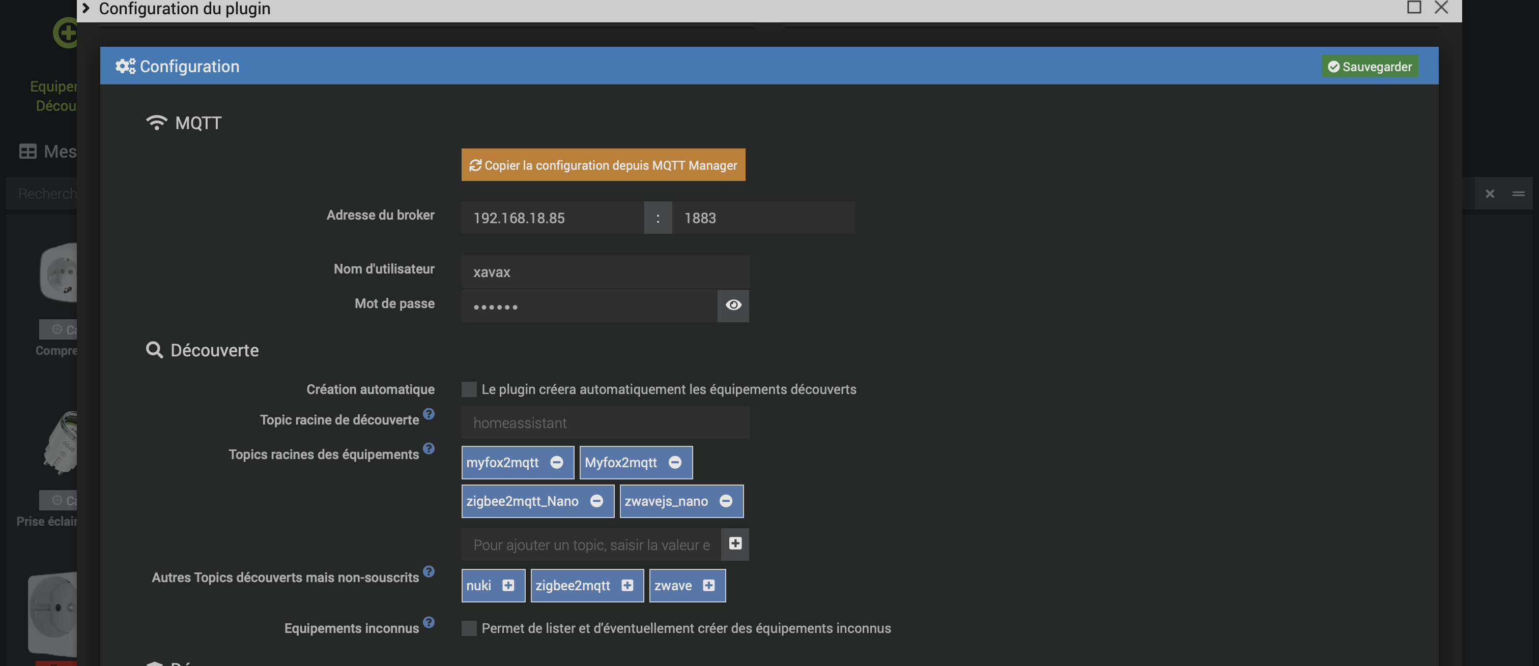

par contre je ne peux pas tester le zwave tout de suite car j’ai remis zwavejs en mode distant avant de passer en Debian 12. je vais voir si ca règle mon autre problème dans l’autre sujet`; je ne sais pas si c’est lié
je ne comprend pas le rapport en fait, plugin-mqttdiscovery ne se préoccupe pas de qui ni de où les infos arrivent
donc tant que ton zwavejs publie via mqtt, plugin-mqttdiscovery peut récupérer les infos, il n’y a pas de différence entre « mode distant » ou pas
