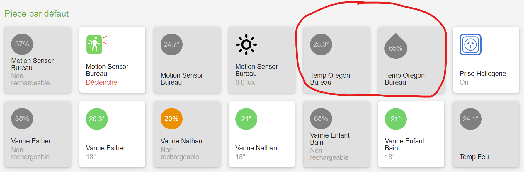

J’ai donc des appareils RFXCOM, ZWAVE et Zegbee, je les vois sur config XUI dans homebridge mais ceux concernés sont gris, par exemple:
Je prends pas exemple l’appareil RFXCom TH800 qui me remonte la temperature et l’humidité, il est grissé, je ne le vois pas sur mon iPhone

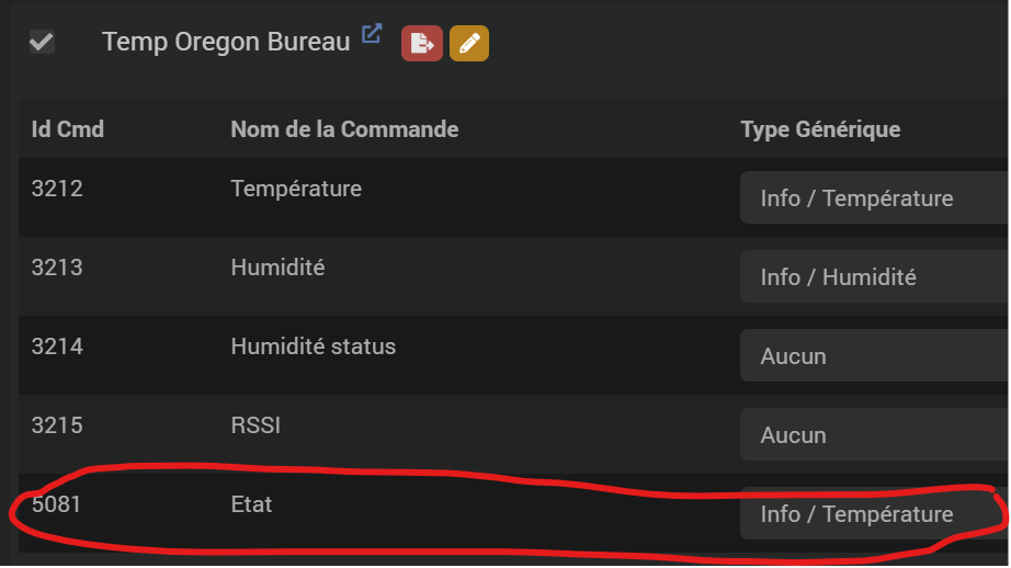

J’ai aussi ajouté la commande « Etat » car dans la doc il disait de l’ajouter, mais rien n’y change:
Je ne sais plus quoi faire, et là je ne vous parle que d’un seul peripherique mais j’en ai encore une dizaine qui ne s’affiche pas, en tout cas tous les grisés

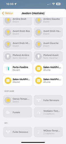

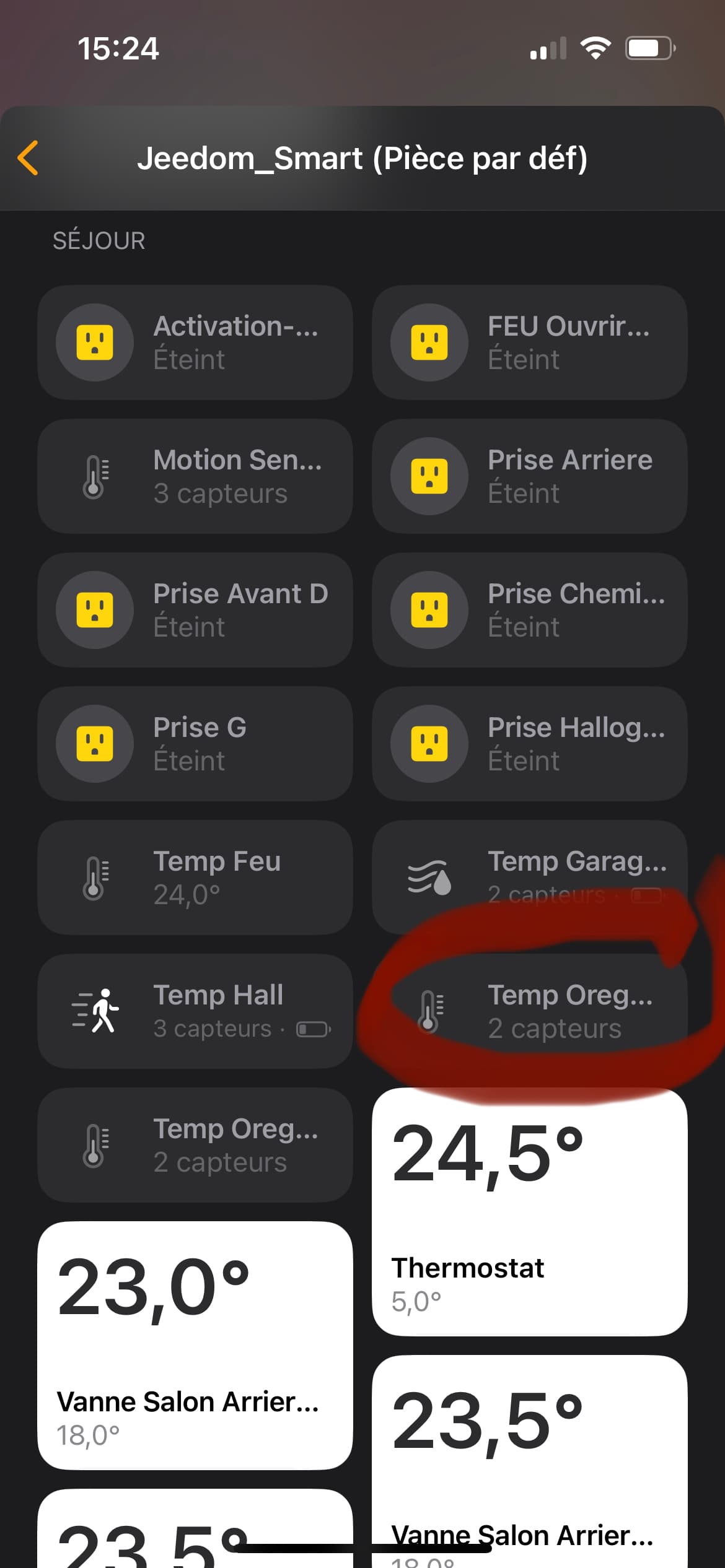

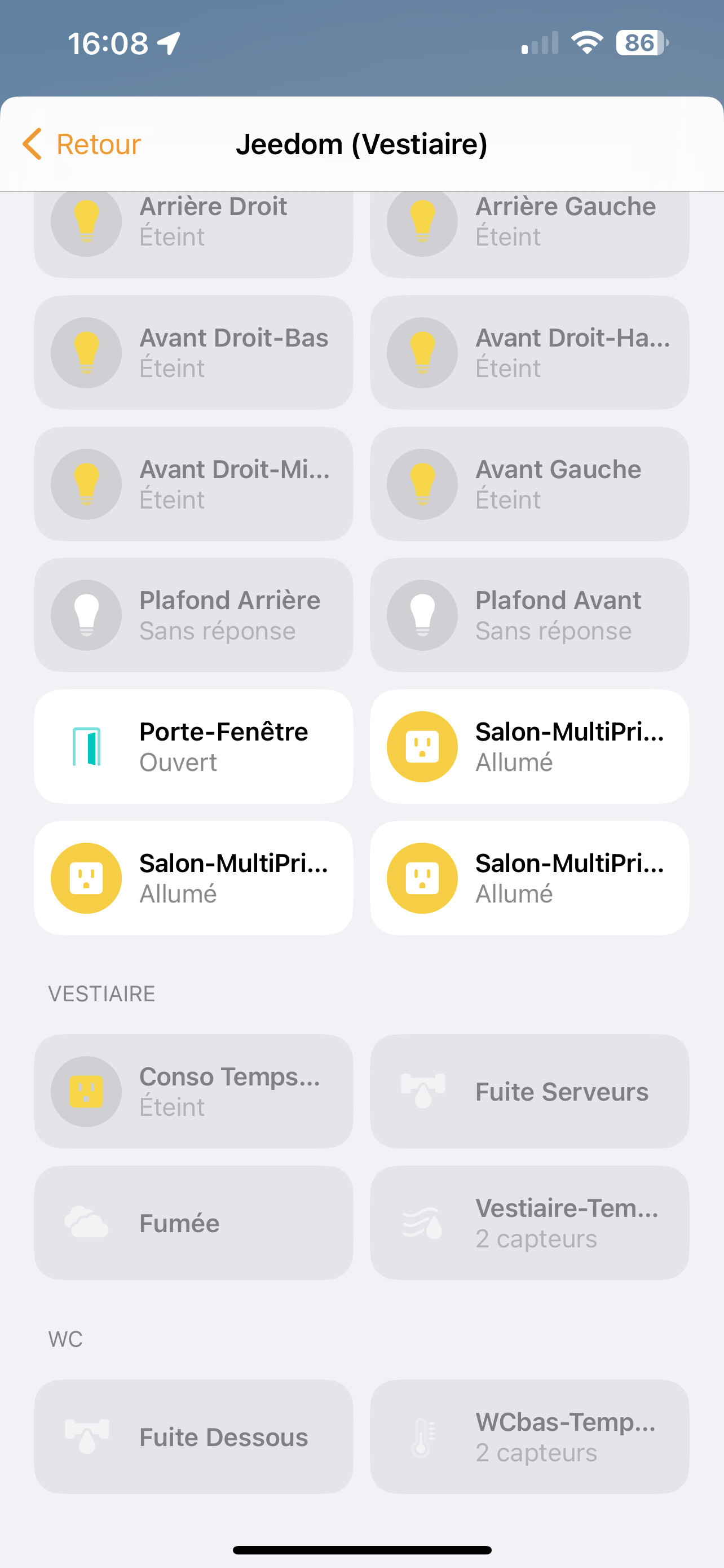

UPDATE: J’ai été sur mon iPhone et j’ai été dans la configuration de « Ma Maison », là j’ouvre « PONT » et je vois 40 devices connectés, j’ouvre cela et là je vois bien mon thermomètre ainsi que les autres aussi grisés:
Quand je clique dessus, il dit « La compatibilité de cet accessoire avec HomeKit n’a pas été certifiée. Par conséquent, certains fonctionnalités seront peut-être indisponibles. »
