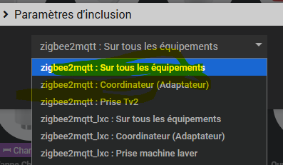

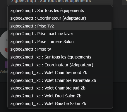

je me permet une petite relance de mon sujet. je n’avais pas fait attention comme je n’avais pas ajouter de nouveau périphérique, mais lorsque je fais inclusion il m’affiche toujours le zigbee2mqtt de zigbeelinker qui est désormais désactivé au profit de mon instance externalisé et mon instance externalisé (lxc) et cette fameuse prise fantôme:
mon zigbeelinker est configuré en client seulement
donc pourquoi je vois toujours l’ancien zigbee2mqtt et cette fameuse prise?
merci

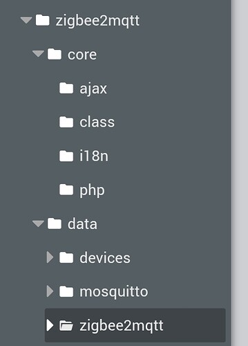

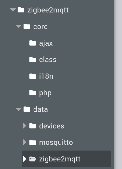

Alors vous pouvez effacer le dossier de zigbee2mqtt sur votre box.
le répertoire zigbee2mqtt dans html/plugins/ ? ca me fait planter le plugin zigbeelinker
Et vous avez réinstaller le plugin après ?
oui je me retrouve avec des choses en plus lorsque je fais inclusion :

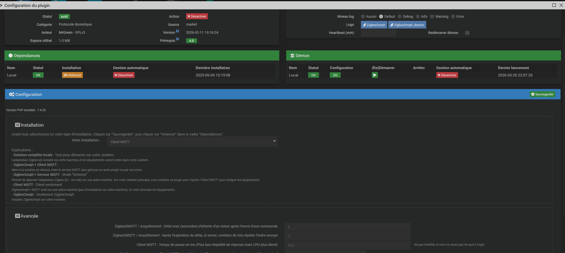

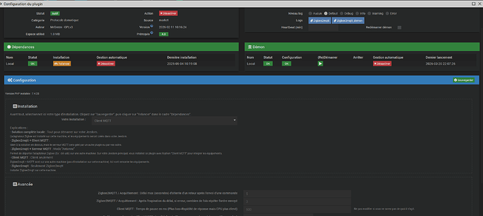

Vous pouvez montrer la page de configuration de zigbeelinker?

voici la page de configuration :

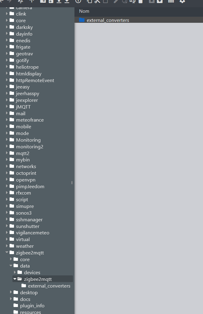

il n’y a plus de fichier de conf depuis la suppression:
