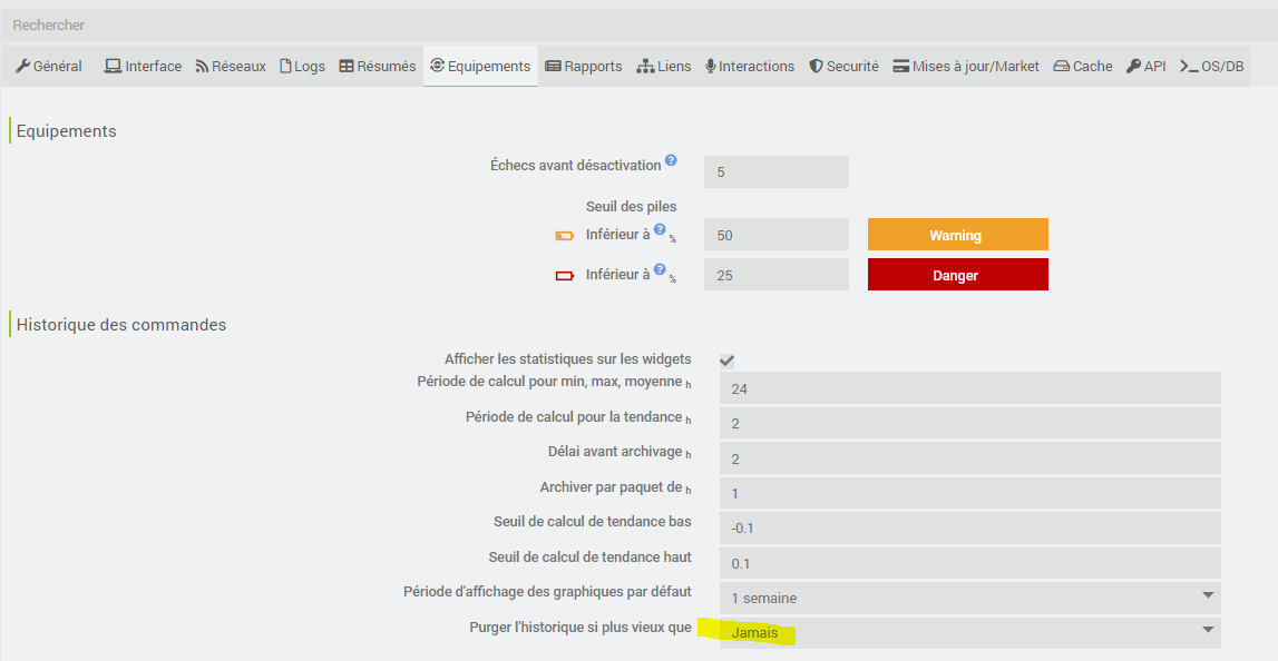

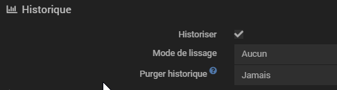

Je cherche à définir une période de purge par défaut pour l’historique des commandes infos.
Dès que je crée une commande info, l’historique est activé par défaut mais sans limite de purge. Paramètre défini sur Aucun.
Dans les paramètres général de Jeedom, on a une purge défini sur 3 ans.
A t-on moyen de définir une purge par défaut sur un an par exemple.
Le but est de ne pas surcharger la bdd. Maintenant ce n’est peut etre pas important ?
Merci de votre aide

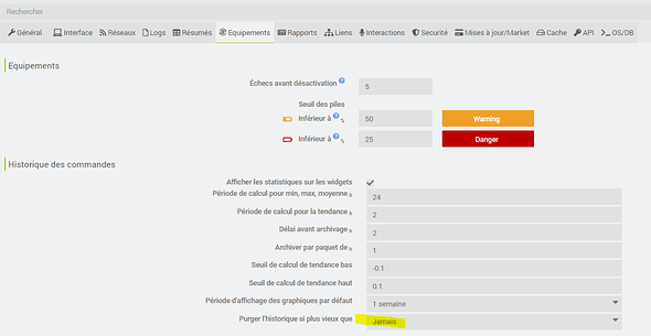

Tu peux régler ce paramètre dans le Menu Réglages/Système, onglet Equipement.
Du coup si je modifie ce parametre, toutes mes futures commandes auront cette valeur par défaut ?
Effectivement, c’est comme ça que cela doit fonctionner, c’est une valeur par défaut.

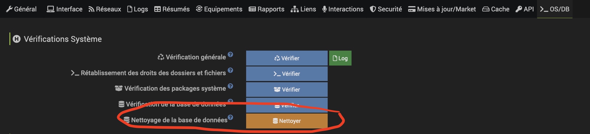

Je suis pas expert, mais je pense que le nettoyage ne se fait pas instantanément, mais suit un rythme pour ne pas trop consommer de ressources.
Alors patiente et ça viendra ou essaie de forcer en allant dans Réglage / Système / Configuration / OS/DB /
Bon WE
(profite en pour aller sur « Vérification des packages système » cet outil fonctionne maintenant à merveille pour vérifier que tout les package sont installés.)
Merci du conseil @Henri , ca a effectivement l’effet escompté : la table historyArch est nettoyée.

Petite news : j’ai l’impression que le paramètre d’equipement « Purger l’historique si plus vieux que » dans la configuration globale de jeedom n’est pas une valeur par defaut, mais bien une indication de retention globale!
Je l’ai passé de « jamais » a « 1 ans », et fait un nettoyage. Les données de 2015 etaient encore la.
Mais le surlendemain (et pourquoi pas le lendemain : ca je ne sais pas), je me retrouve avec un backup qui a perdu 100Mo, et plus que 1 an d’historique sur mes consos, pourtant parametré en purge d’historique a « jamais » :frowning:
Si quelqu’un a une explication?
En attendant, je vaisd voir pour réinjecter moin historique :frowning:
En fait, les commandes dont l’historique subsiste contiennent
« historyPurge »:« -1 year »
Mais celles qui sont pourtant paramétrées en Jamais ne contiennent plus qu’un an de données.
C’est bien ça, c’est normal.
Sauf si configuré plus court sur la commande.
