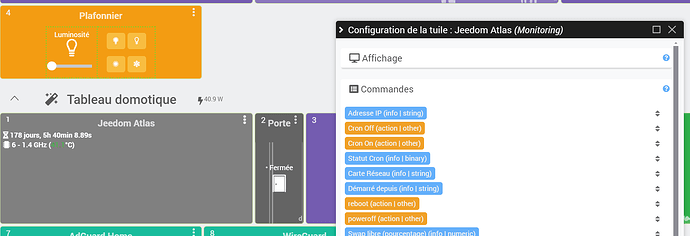

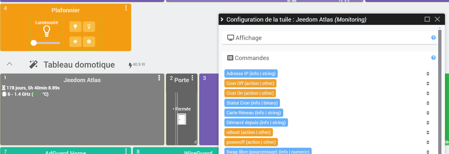

Perdu les commandes sur le widget
Moi j’ai un petit soucis avec la dernière version du plugin
J’ai perdu les commandes sur le widget, et j’ai des erreurs de duplica en base sur modification
Quand je modifie les commandes, ou via la config de widget
[MySQL] Error code : 23000 (1062). Duplicate entry ‹ 93-Distribution › for key ‹ unique › : INSERT INTO cmd SET id = :id, logicalId = :logicalId, generic_type = :generic_type, eqType = :eqType, name = :name, order = :order, type = :type, subType = :subType, eqLogic_id = :eqLogic_id, isHistorized = :isHistorized, unite = :unite, configuration = :configuration, template = :template, display = :display, value = :value, isVisible = :isVisible, alert = :alert

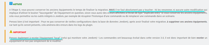

Les équipements ont bien été recrées suite à la migration comme c’est indiqué dans la doc ?
Je n’ai qu’un seul équipement, ma Jeedom Atlas, et elle est bien dans la liste.
Ça ne répond pas à la question
Dans ce cas là, je n’ai pas compris la question !
J’ai une Jeedom Atlas. Le bouton migration est sans effet, il n’y a j’imagine aucun équipement SSH à créer.
Je ne peux pas renommer l’entrée du nom de l’équipement, j’ai des erreurs SQL. Je peux la supprimer, mais je ne sais pas ou ca va me mener, je veux quand meme migrer mes commandes, moi !
je vous invite à la relire alors
Il y a un changelog, un super doc et une procédure de migration, le tout hyper clair et détaillé.
