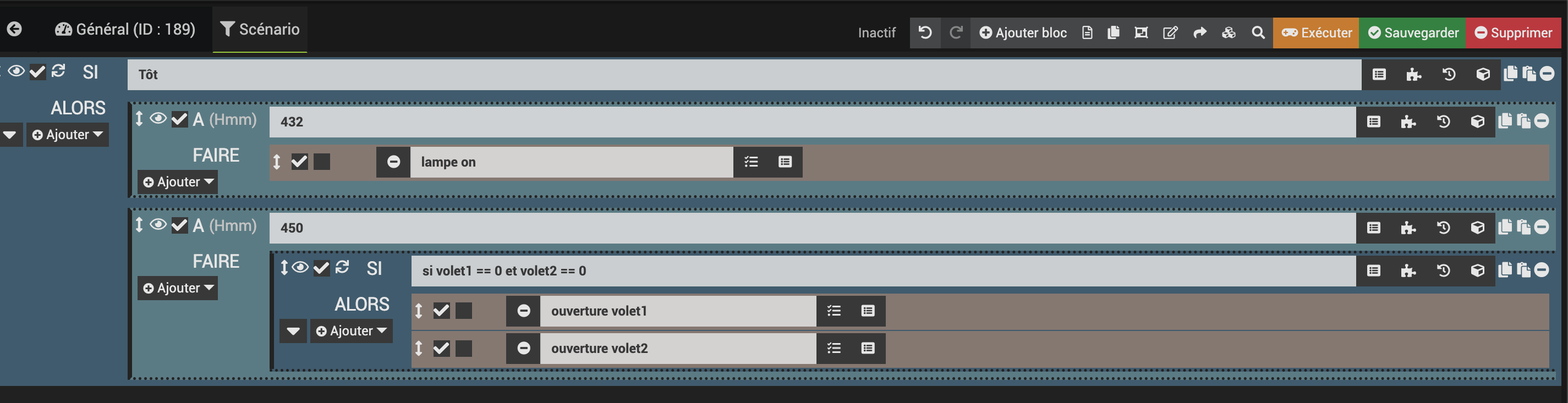

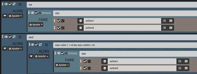

Pensez vous que ce scénario soit correctement fait?
bonjour,
J’aimerais mettre en place un scénario suivant les pauses que je fais au travail

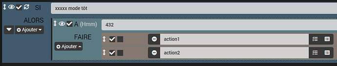

j’ai crée un mode Tôt-Tard-Autre (sans actions dans le mode )
voici un exemple de scénario que je viens d’essayer avant de faire le complet
Il fonctionne mais la mise en place est elle correcte ?
dois je faire à chaque fois un scénario pour Tôt- Tard- Autre ou je peux faire un seule scénario avec comme déclencheur les heures et la confirmation du mode et de l’heure dans le SI ?
Un seul déclencheur à 10H00 fera l’affaire sauf que c’est 2X le mode tôt
C’est parce que j’aimerais déclencher des actions suivant les heures

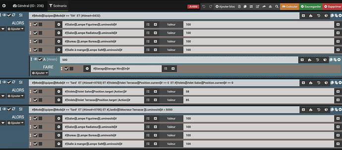

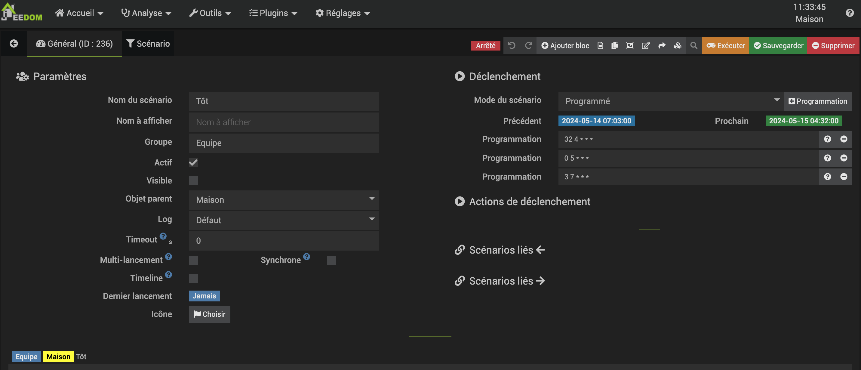

j’ai commencer à faire un scénario un peu plus complet

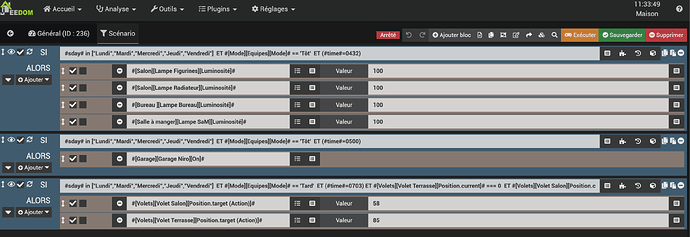

Je n’ai pas regardé en détail mais si tu souhaites faire des actions différentes en fonction des heures je pense qu’il vaudrait mieux faire un scénario par heure. J’avais fait comme toi mais faire déclencher tout le temps puis tester l’heure pour savoir quelle action réaliser devient vite assez pénible

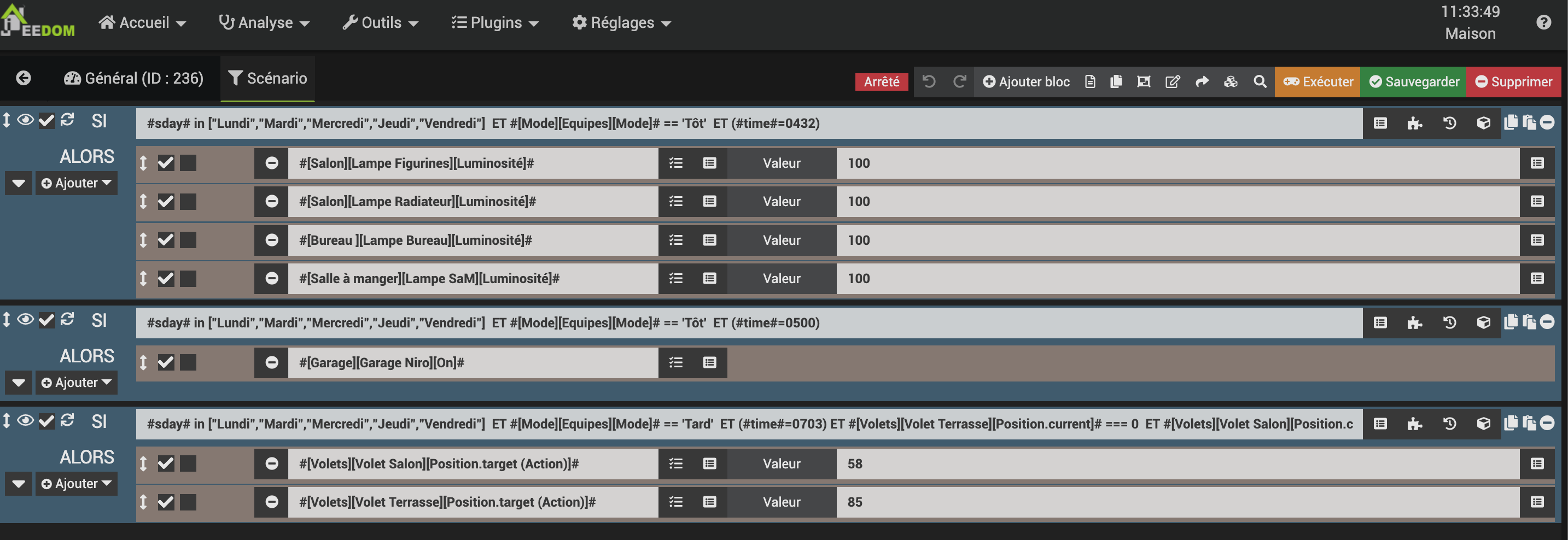

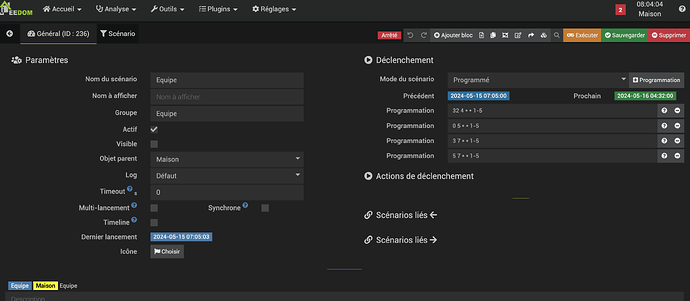

De plus pour t’éviter de tester si c’est un jour entre le lundi et le vendredi tu peux mettre ça en cron:
32 4 * * 1-5
Cela ne déclenchera donc que dans la plage des jours 1 à 5 soit du lundi au vendredi

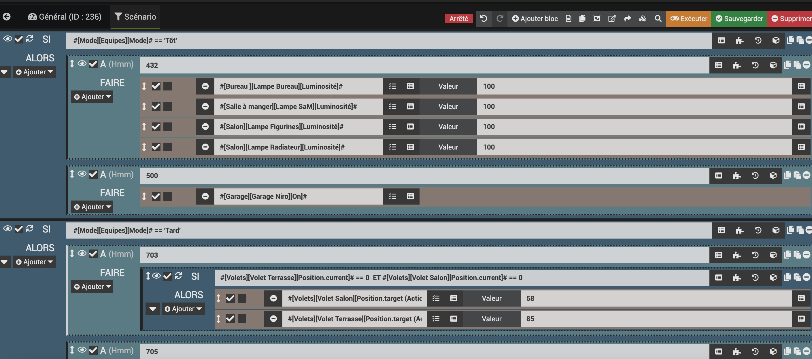

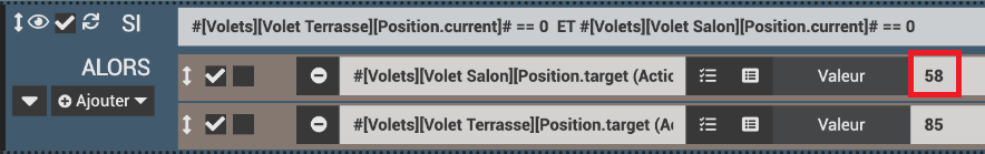

Retirer le second SI et mettre en fin de premier SI
A 500 → action
comme ca je n’ai plus que la condition si = Tard
je peux en ajouter plusieurs à la suite par exemple si j’ai une action à 5010?
Ca remplace
#sday# in ["Lundi","Mardi","Mercredi","Jeudi","Vendredi"]
Oui
super merci pour vos conseils

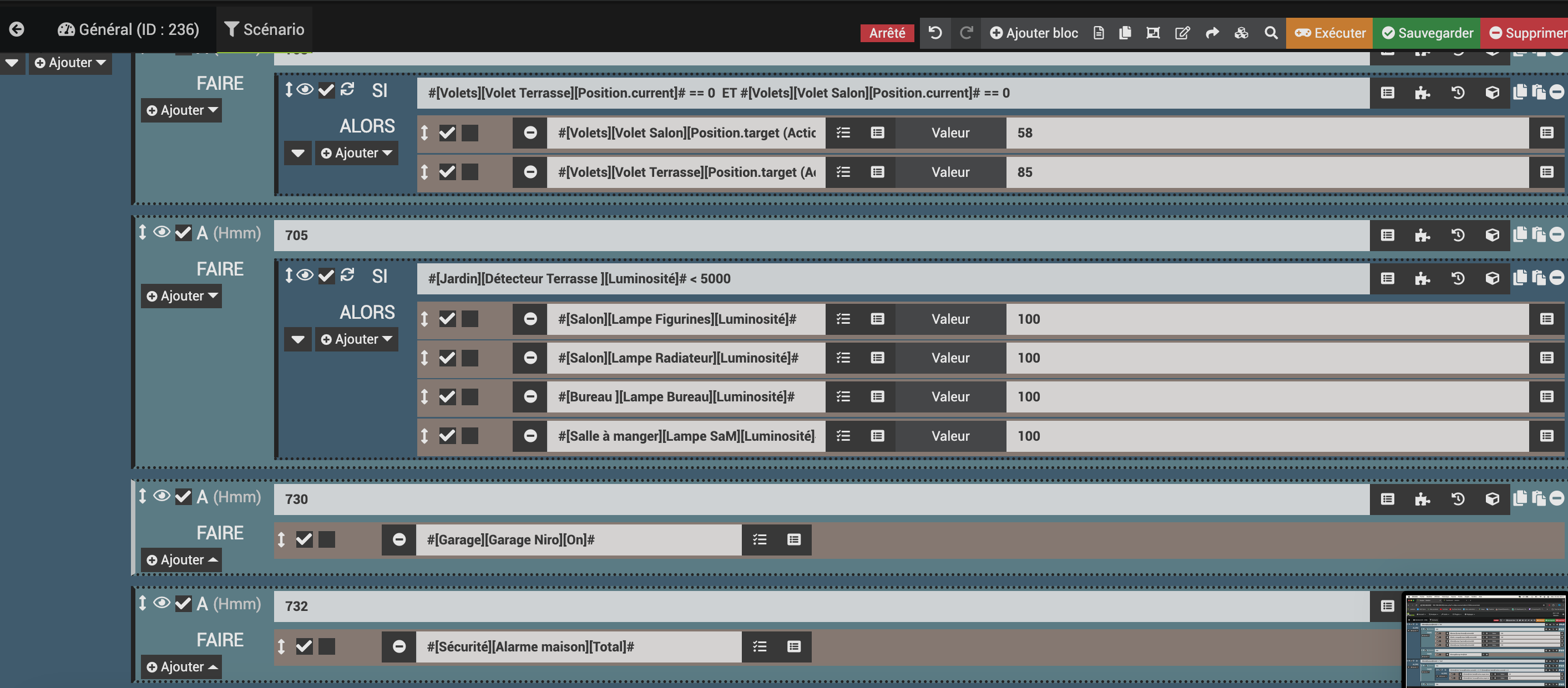

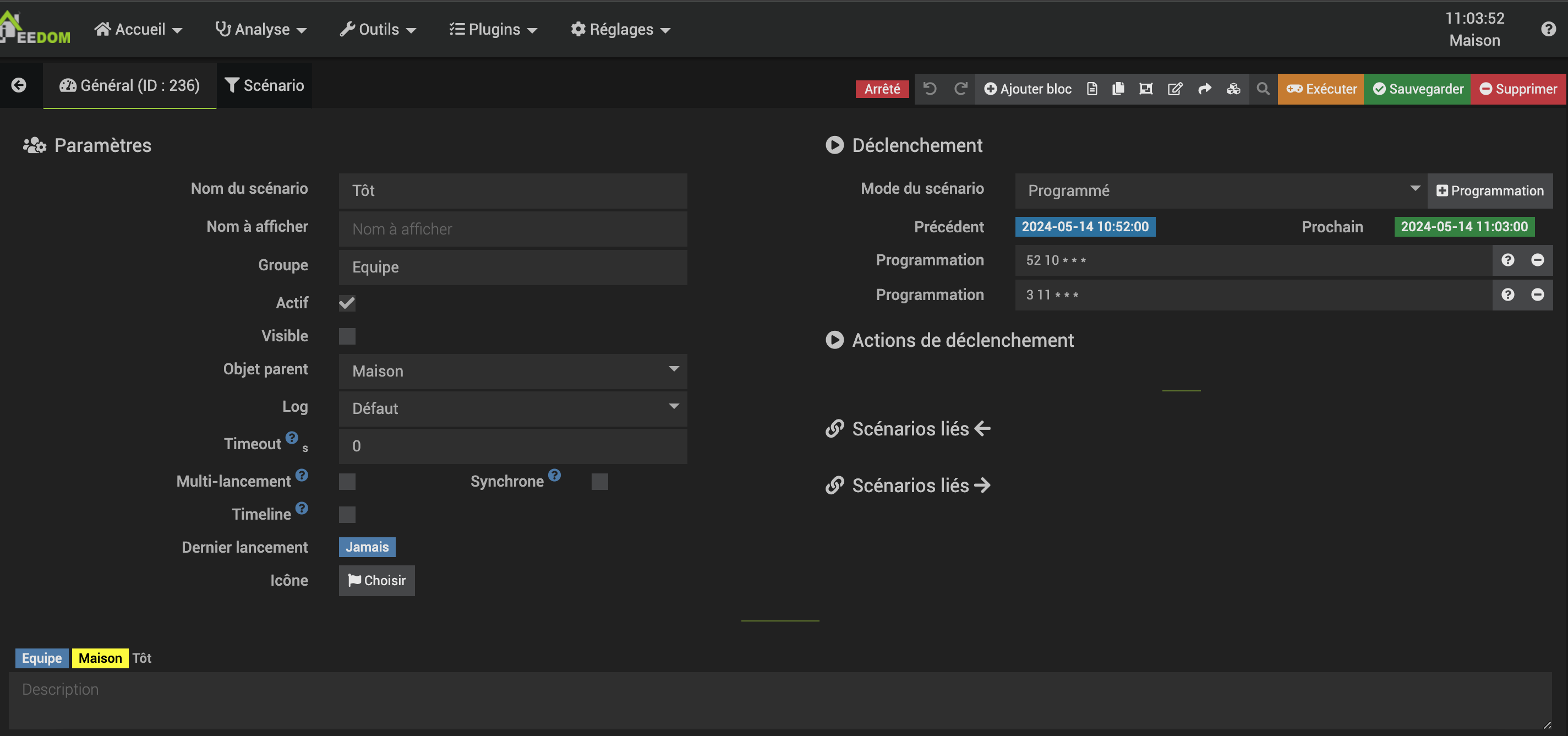

Voila est ce mieux ?
Je vois que tu as marqué A 500 c’est pas 0500?

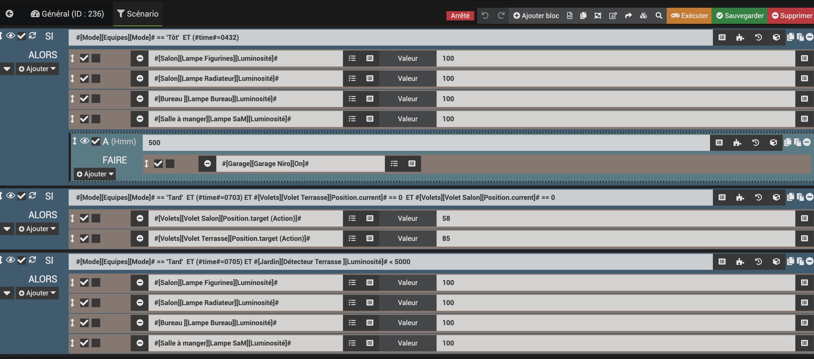

SI #[Mode][Equipes][Mode]# == 'Tôt'
:point_down:
A 4H32
:point_down:
Actions
etc…
Un seul cron à 4h00 sera suffisant
Ok merci
si j’ai des actions a faire de 4 à 5h je met 00 4 * * 1-5 en déclencheur et puis comme dans ton exemple
Je peux remetrre une condition SI en dessous de A ?
A 703
Si volet fermé
Alors action => ouverture
A 705
Action => allume les lampes
je me suis mal exprimé(pour ne pas changer lol)
les 2 actions se déroulent en tôt
comme cela ca serait bon?
oui oui c’est bon
Merci :blush:

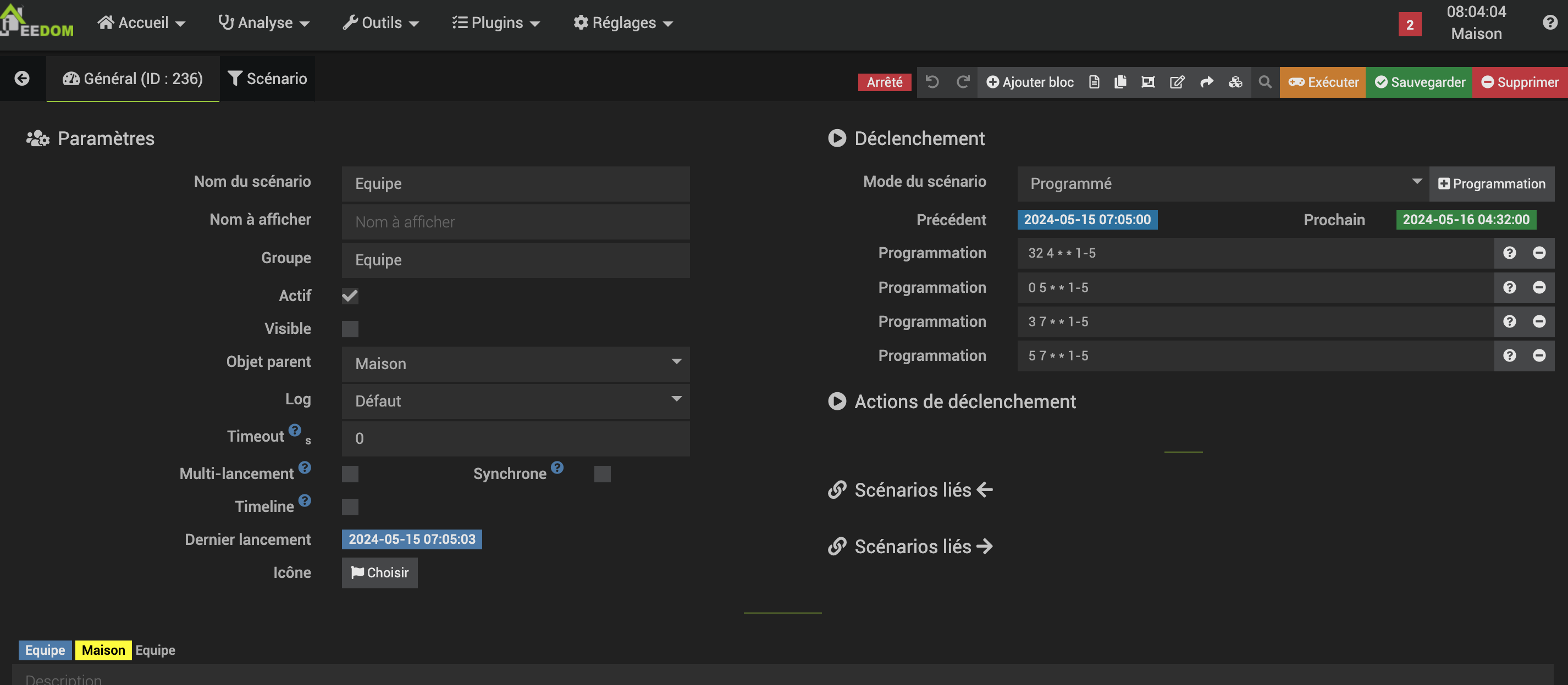

je vais refaire le scénario
donc si je comprends bien avec le cron à 4heures du matin, il va surveiller si il y a des actions qui se passe pendant cette heure, et si il en trouve une, il va déclencher le scénario
A 4H00 il va exécuter le scénario et si la condition est tôt, un cron sera crée pour 4H32 et pour 4H50
Si pas de condition tôt il fait rien du SI
idem pour les autres conditions
Merci, c’est vachement plus simple comme cela
juste une question, entre 4h00 et 07h00 est ce que ton mode peut passer de « tôt » à « tard »?
Erreur de frappe ou précision de la position voulue :slight_smile: ?
Pensez à mettre un remove_inat
