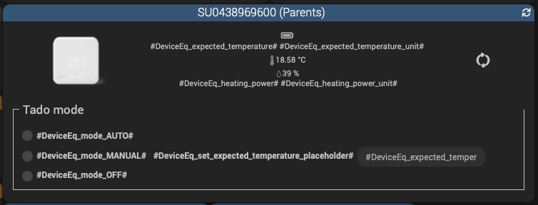

J’affiche donc dans le dashboard uniquement les sondes de temperature, mais leur tuile ne s’affichent pas correctement, et les modes auto/manual/off ne sont pas reglables
Par ailleurs, les commandes de Température désirée, Puisance de chauffe et Etat de la batterie ne sont pas créées pour les 2 SUX

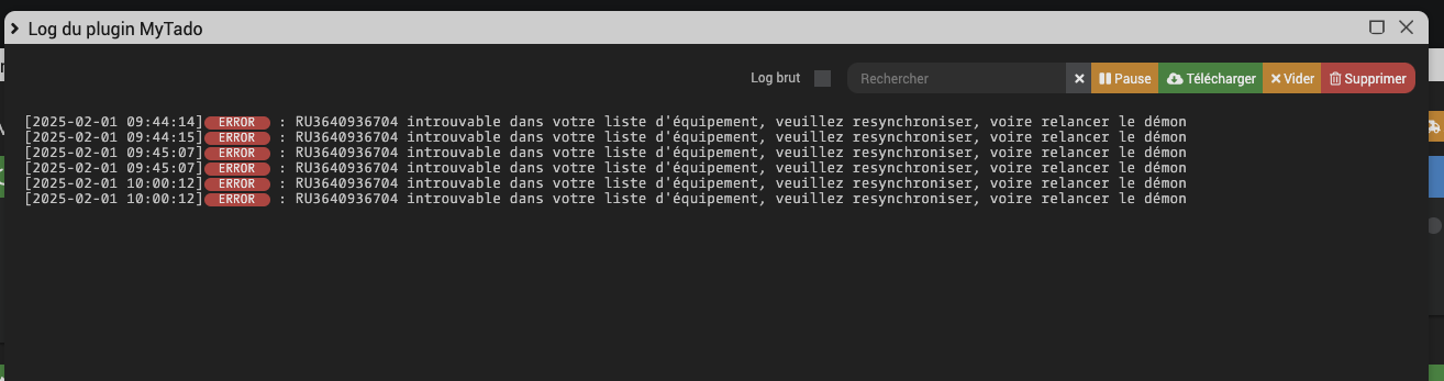

Malgré plusieurs resynchronisation/lancement de demon, j’ai le message d’erreur recurrent « RU3x… introuvable dans votre liste d’equipement, veuillez resynchroniser, voire relancer le démon »

Et si vous avez une idée pour le thermostat intelligent, car j’ai deja 292 occurences du message d’erreur « RU3640936704 introuvable dans votre liste d’équipement, veuillez resynchroniser, voire relancer le démon »

Pour le message d’erreur, je pense que le problème est que vous n’avez pas défini de pièce pour le RU. Du coup, il ne remonte pas à la synchronisation, mais il remonte à chaque mise à jour des données de la maison. Il faudrait le mettre dans une pièce sur Tado (et resynchroniser MyTado). Cela devrait régler le souci.
Dans tous les cas, je ne peux supprimer ce message qui est utile lorsque MyTado n’est plus à jour avec Tado.
Si mon interprétation est fausse, il me faudra me retourner les logs en mode debug, juste après une nouvelle synchronisation.

Voici le log en mode debug du dernier message d’erreur
Un grand merci
C’était le log du démon qu’il me fallait. Mais vous confirmez ce que je disais donc pas la peine de transmettre les logs. Il est normal de remonter une anomalie dans les logs. Cependant j’ai ajouté une option de configuration pour arrêter de remonter ce type d’anomalie dans des cas comme le vôtre. Il faut aller dans la configuration du plugin pour tester. Merci de me confirmer que cela règle ce point.

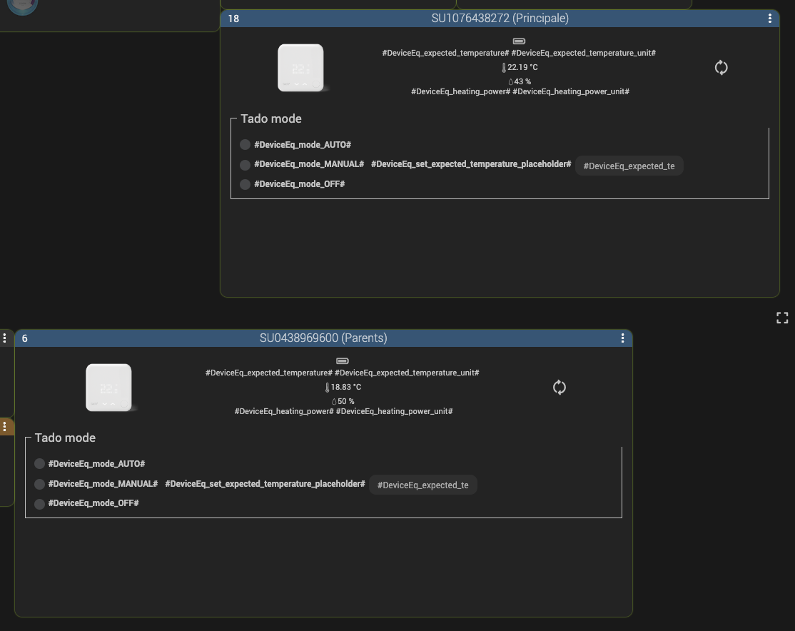

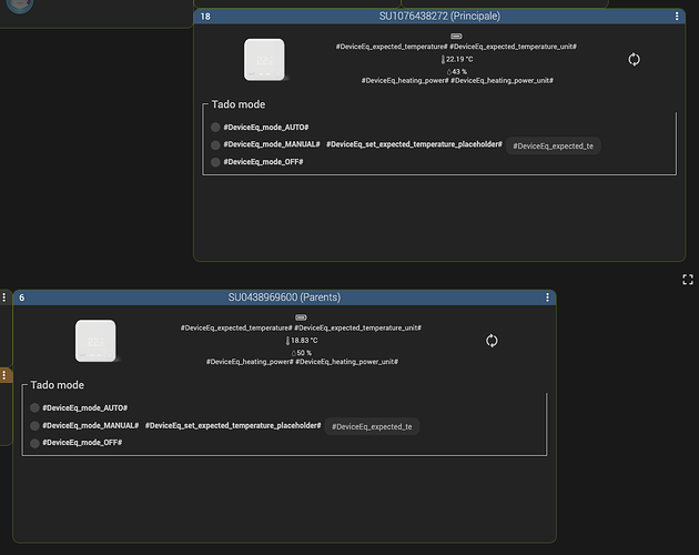

Suite a la mise a jour :
  • je n’ai plus l’anomalie dans les logs apres avoir modifié l’option de configuration. Merci beaucoup !
  • apres synchronisations et relance du demon, le problème de widget des sondes persiste dans le dashboard (cf image ci-jointe). Je vous tiens au courant si cela change avec des mises a jour :slight_smile:

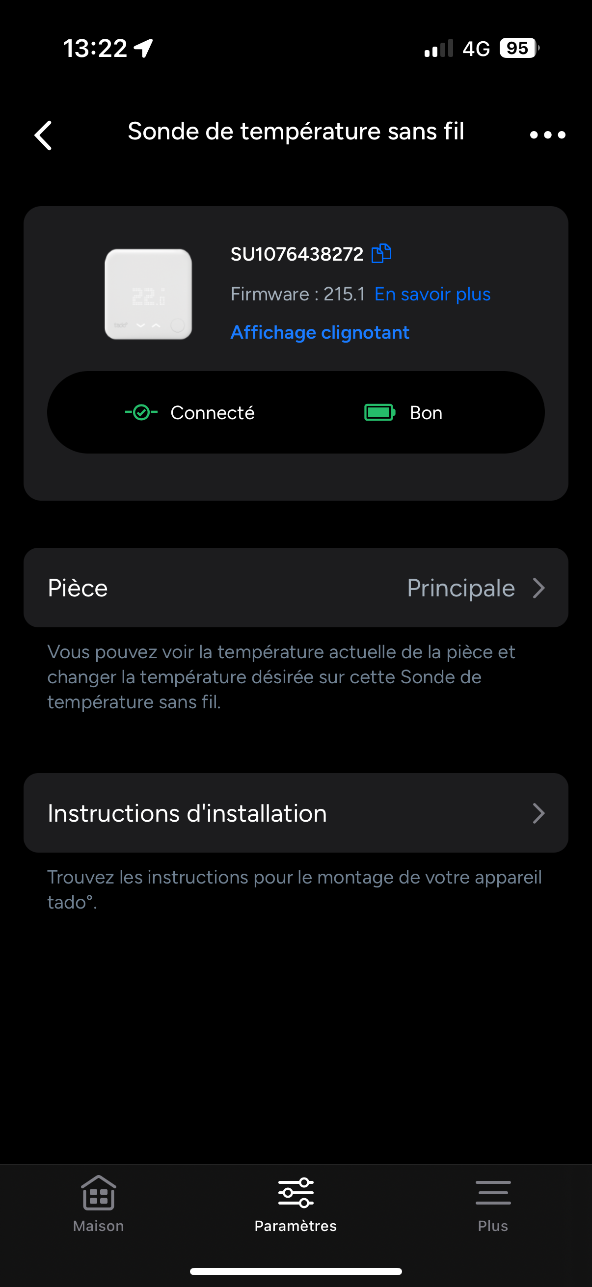

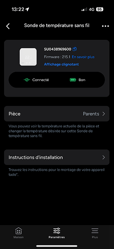

Curieux. Pouvez vous me dire ce qui est indiqué comme modèle de sonde sur leur page de configuration?
Les logs du démon peuvent être utiles aussi
Voici la photo de la page de configuration des 2 sondes, ainsi que log du demon :pray:
Pourriez vous installer la dernière beta, relancer la synchronisation et me transmettre le log du démon au complet si le problème persiste svp?
Je viens d’installer la derniere beta et de relancer la synchronisation, mais le probleme persiste

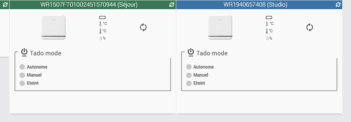

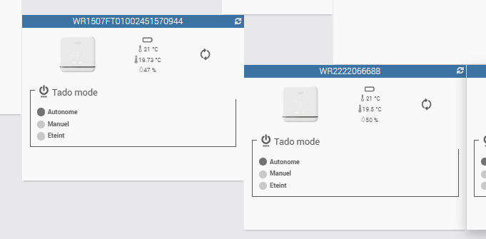

Je viens de mettre à jour la plugin beta et de tester.
La synchro cette fois à bien remonté mes 4 modules clim en service et même un autre module de clim que j’ai déconnecté provisoirement. :+1:

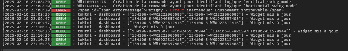

Je te colle un extrait des log « Mytado » ou il y à étonnamment une erreur d’affichée malgré que ca fonctionne.

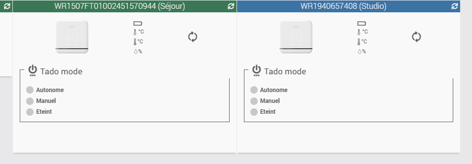

Bonjour @eperche
Sur certain appareils je n’avais pas aucune commande. J’ai tt effacé y compris la maison et relancé la syncho. Et la tout est bien remonté y compris les commande.

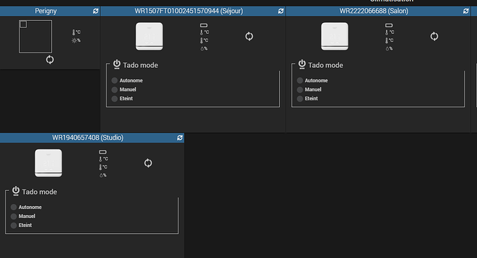

Pour info @eperche
ok sous odroid N2 et debian 11
{613F324A-AF27-4DF8-80E3-0C0989057F43}
Ca remonte toujours pas sur le RPI 3 et debian 12.
