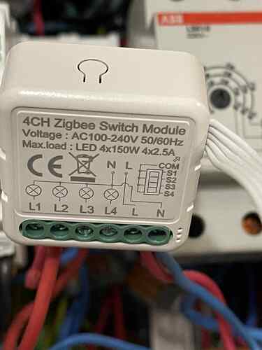

J’ai integré un relai 4 voies Tuya TS0001 le problème est que lorsque je mets on un contact, tous les contacts se mettent ON . Avez vous deja vu ce probleme?

tu peux poster une photo de l’équipement ?
Essaye le bouton d’appairage, ca permet peur être de changer de mode de change de mode.
Il est vraiment diffèrent du mien, et j’ai trouvé null part de mention des diffèrent mode de fonctionnement pour ton module.
