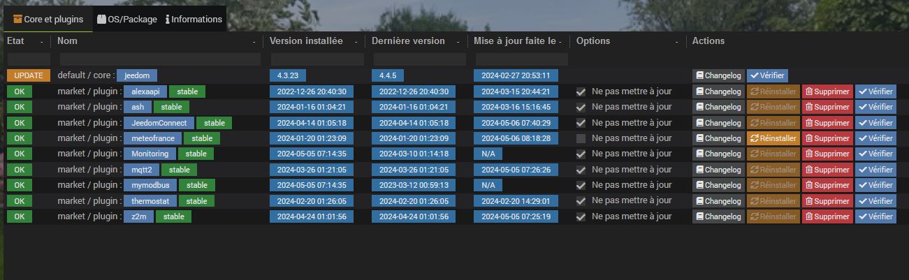

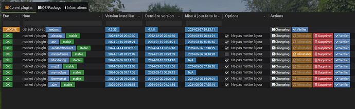

PB suite à mise à jour jeedom et jeezigbee
Apres ma mise à jour de jeedom 4.4.5 plus rien ne fonctionnais, j’ai remis mon backup du 4.4.3
et finalement rien n’a changé, j’ai garder la version 4.4.3 et réinstallé jeezigbee et tous réinclu.
une fois terminé.
Un rédémarrage et une fois de plus plus aucun équipement ne réponds, donc je préfère vous demander de l’aide.

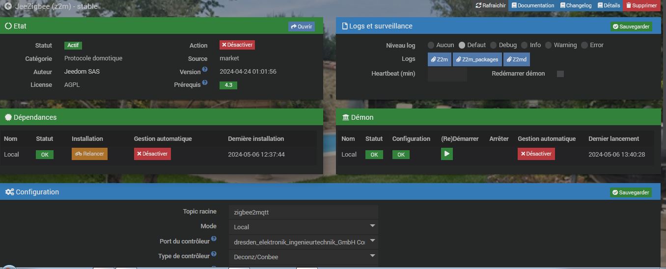

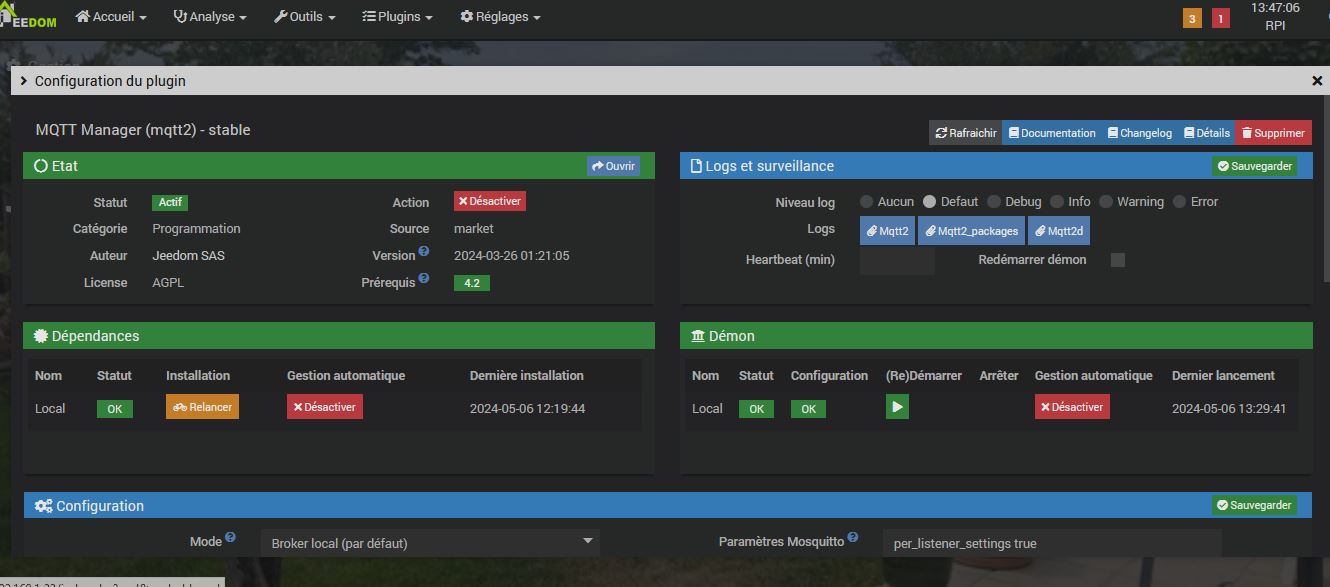

Tous les démons sont ok, mais plus aucun équipement ne répond.
J’ai relancé les dépendances MQTT2 et jeezigbee et rien ne change.
Je n’ose pas mettre à jour jeedom 4.4.5. par peur de tout perdre.
Ma clé conbee 2 fonctionnes et est à jour, je l’ai testé sur le PC avec phoscon.
Que dois-je faire
dites moi les logs que vous auriez besoin pour m’aider.
Je suis Raspberry PI4b + clé deconz (avec rallonge et port usb2) qui à toujours fonctionné depuis 6 mois
En vous remerciant

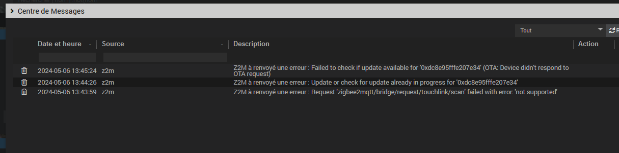

Ici un bout du log z2md
[2024-05-06 11:59:19] e[31merrore[39m: 	z2m: Publish 'set' 'state' to '0xdc8e95fffe207e34' failed: 'Error: ZCL command 0xdc8e95fffe207e34/1 genOnOff.on({}, {"timeout":10000,"disableResponse":false,"disableRecovery":false,"disableDefaultResponse":false,"direction":0,"srcEndpoint":null,"reservedBits":0,"manufacturerCode":null,"transactionSequenceNumber":null,"writeUndiv":false}) failed (no response received (56))'
[2024-05-06 11:59:20] e[31merrore[39m: 	z2m: Publish 'set' 'state' to '0xdc8e95fffe207e34' failed: 'Error: ZCL command 0xdc8e95fffe207e34/1 genOnOff.off({}, {"timeout":10000,"disableResponse":false,"disableRecovery":false,"disableDefaultResponse":false,"direction":0,"srcEndpoint":null,"reservedBits":0,"manufacturerCode":null,"transactionSequenceNumber":null,"writeUndiv":false}) failed (no response received (57))'
[2024-05-06 11:59:22] e[31merrore[39m: 	z2m: Publish 'set' 'state' to '0xdc8e95fffe207e34' failed: 'Error: ZCL command 0xdc8e95fffe207e34/1 genOnOff.on({}, {"timeout":10000,"disableResponse":false,"disableRecovery":false,"disableDefaultResponse":false,"direction":0,"srcEndpoint":null,"reservedBits":0,"manufacturerCode":null,"transactionSequenceNumber":null,"writeUndiv":false}) failed (no response received (58))'
[2024-05-06 12:00:10] e[31merrore[39m: 	z2m: Publish 'set' 'state' to '0xdc8e95fffe207e34' failed: 'Error: ZCL command 0xdc8e95fffe207e34/1 genOnOff.on({}, {"timeout":10000,"disableResponse":false,"disableRecovery":false,"disableDefaultResponse":false,"direction":0,"srcEndpoint":null,"reservedBits":0,"manufacturerCode":null,"transactionSequenceNumber":null,"writeUndiv":false}) failed (no response received (66))'

DNS Jeedom : non
Plugin : JeeZigbee
Version : 2024-04-24 01:01:56 (stable)
Statut Démon : Stoppé - (2024-05-04 22:53:46)
Ok ou pas ? on prend lequel ?
Ils sont bien tous OK donc je ne comprend pourquoi l’info de mon installation fait
apparaitre nok
Merci de ton aide
J’ai tenté de faire une action mais rien z2m de renvoi ceci.

Est qu’il n’y aurait pas un soucis incompatibilité avec plugin myModbus?
Pour info je viens de faire plusieurs essais:
Déplacement de mon raspberry, cela n’a rien changé
au bout d’un moment 5mn j’ai rafraichi la page de jeezigbee et là le démon était en rouge
là je relance le démon et cela refonctionne.
J’ai replacer mon raspberry à sa place d’origine et redémarré et rien ne fonctionne, pourtant le démon est dans le vert,
je rafraichis plusieurs fois et enfin il est dans le rouge, donc je relance et cela refonctionne de nouveau.
Donc mon idée, la demande de relance du démon me paraît un peu aléatoire dans le temps ou
alors le système pense l’avoir basculé en demande de relance et même un rafraichissement de
la page n’y change rien. Quelque chose dois interférer avec l’état réel du statut du démon…
Du coup Statut Démon : Stoppé - (2024-05-04 22:53:46)prend tout son sens.
Merci à toi encore une fois
Est-ce que je tente cette fois si en connaissance de cette info de mettre à jour le jeedom
et le reste? j’ai un peu peur du resultat final. :grinning:
Je me réponds à moi même, j’ai mis à jour jeedom, après 3 ou 4 redémarrages espacer de 30mn
tout à fonctionné à chaque fois, donc j’espère que cela va continué comme ça.
Je te remercie.
Donc le bug que j’ai eu n’est que supposition.
Bonne fin de journée
