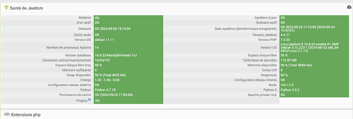

  1. La page Santé de votre Jeedom
  2. Quel type de box utilisez vous ?

Voici la page stanté en annexe:
J’utilise une box Somfy Tahoma Switch qui a déjà fonctionné avec un plugin gratuit ainsi qu’avec votre autre plugin local (qui avait un délai d’execution trop long).
