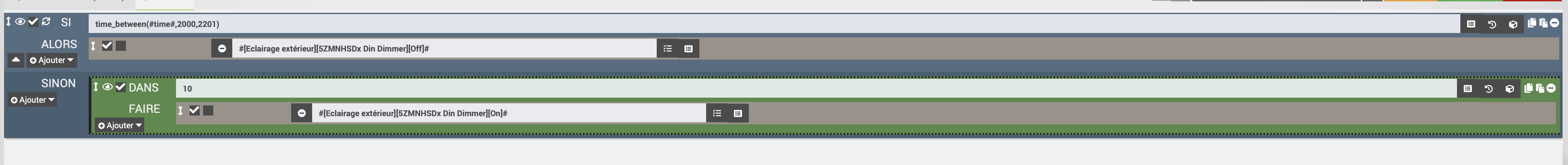

PB scenario
Ajoute un DANS a 10 minutes :wink:
je l’écris comme ça dans le bloc DANS: #minute# 10
Dans ta condition ALORS
tu ajoute une action DANS
et dans l’action dans tu précise le nombre de minutes
puis dans de DANS tu ajoute une action pour ton éclairage
je croyais que c’était dans sinon qu il fallait mettre DANS
je viens de regarder la doc, le Bloc DANS est en minute donc pas la peine de rajouter #minute#
ce qui donne ça
je vais tester ce soir , avec une extinction à 22h.
merci pour votre aide

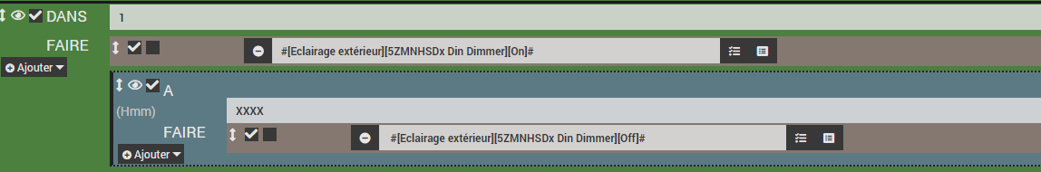

oui mais la tu a plus ta condition SI
il faut garder ta condition si (crepuscule) sans le plus 10
et imbriqué le dans 10 dedans …
Si heure du crépuscule
____ ALORS
_______DANS 10
_______FAIRE
Cliquez sur le ? en haute à droite dans l’écran des scénario et vous aurez la doc, comme pour tous les écrans sous jeedom.
Comme ça alors.

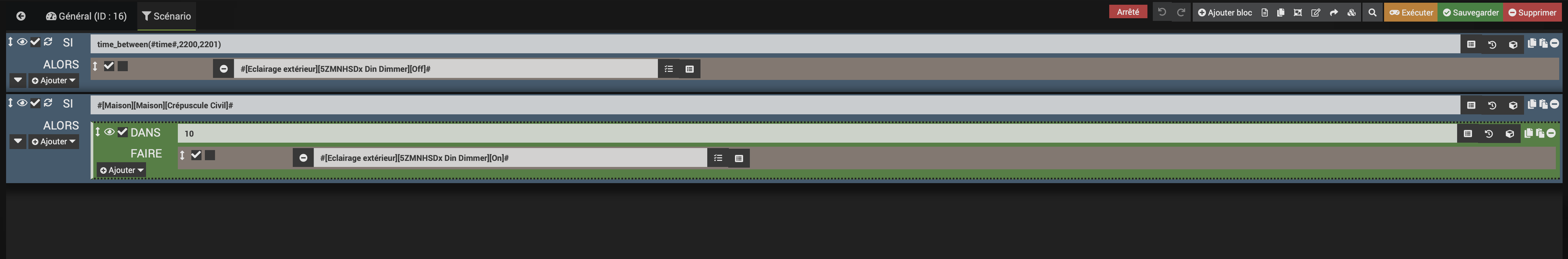

Non c’est pas claire du tout
Quel est le ou les déclencheur de tout ça ?
et je ne vois plus la conditions avec l’heure de couché civil …
On devrait avoir un seul déclencheur genre tout les jours a 0 heure 15 minutes
pour allumer
A heure de couché civil
___Dans 10
___allume
puis pour eteindre
A 0030
eteindre
désolé je n’ai pas mis le bon screenshot
regarde celui la

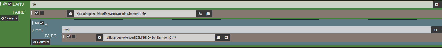

Alors je pense que tu peux faire plus simple en déclencheur tu mets : #[meteo[heliotrope][Crépuscule Civil]#
et tu fais le scénario comme ça:
Et si tu veux le tester tu l’exécute a la limite tu change l’heure du bloc A plus tôt pour voir

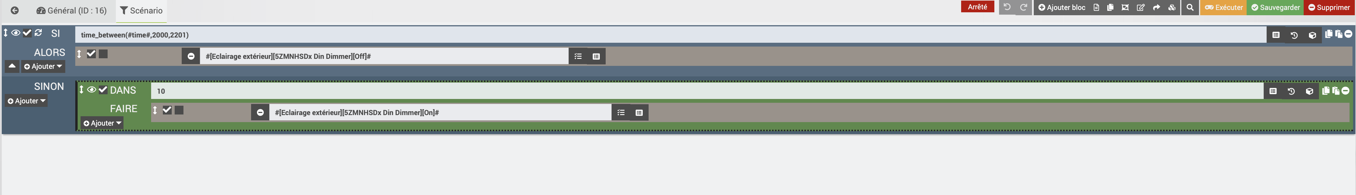

salut loustic03,
regarde mon premier screenshot, c’est ce que j’avais fait et ça ne fonctionnais pas
C’est pas exactement comme ça que tu as fais .
Essai comme ça
dans le Bloc A tu mets 2020 et tu l’exécute et dans le log il va mettre le déroulement
Après par la suite quand tu auras un peu plus de pratique dans les scénarios tu pourras le faire différemment
je vais tester les deux et je vous tient au courant, encore merci pour votre aide
Alors mets un peu plus que 2020 , le temps de faire le scénario
loustic03,
ça fonctionne mais est ce que ça vas fonctionner si l’heure d’extinction est demain a 00:30
Normalement oui cela fonctionne puisque j’ai des scénario qui sont lancer au coucher du soleil et qui ont des action a 5h du mat et pas encore eu de problème
et tu a des déclencheurs du type provoquée ou programmé
provoquer au coucher du soleil
ok ,merci, je teste avec une extinction demain
