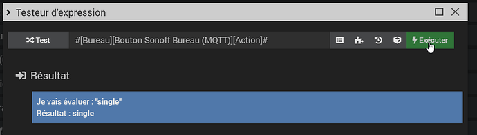

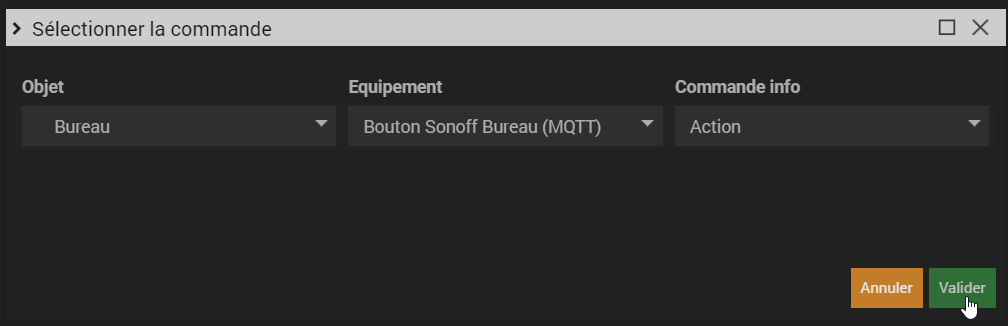

Il n’y a pas les # autour de ta commande, tu vas bien chercher avec le bouton ?
La par contre tu n’a pas mis les dieses …
Mais c’est curieux ton histoire.
Essaye de mettre juste l’id de ta commande pour voir ? #3331#

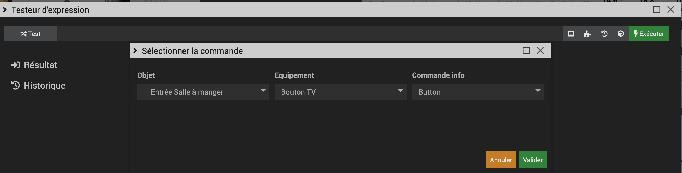

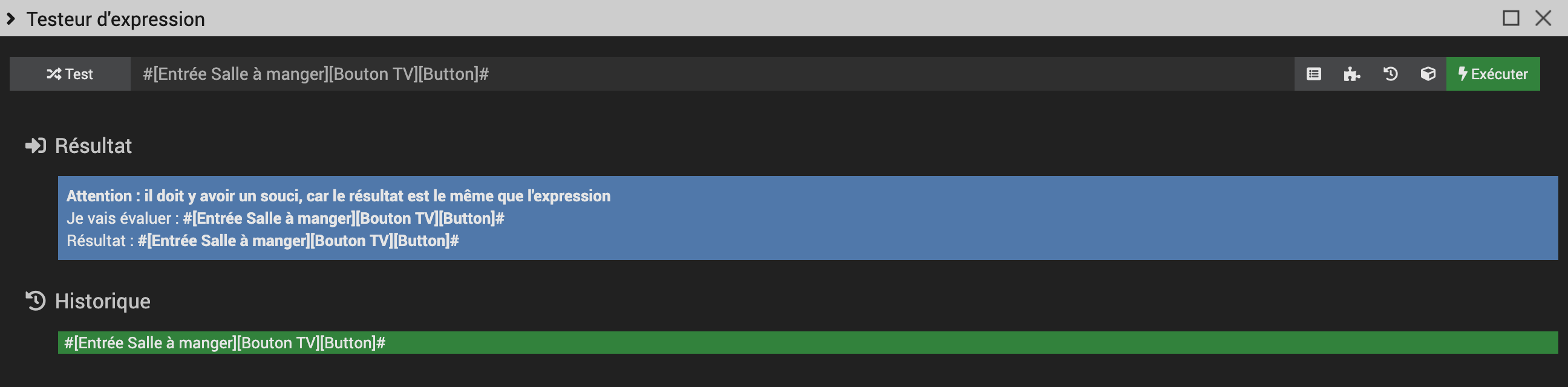

Oui je vais bien chercher avec le bouton. Je n’ai pas tapé le texte. Je viens encore de refaire pour la énième fois. Vraiment je cale.
Tu as un soucis assez curieux donc faut être rigoureux là sinon on va jamais isoler le soucis.
Si, sur toutes les commandes de cet équipement tu n’as pas le résultat de la commande ET que c’est ok en faisant pareil sur un autre équipement, c’est que celui-ci a un soucis et il faudrait le refaire…
Ok j’ai réussi à reproduire le même problème.

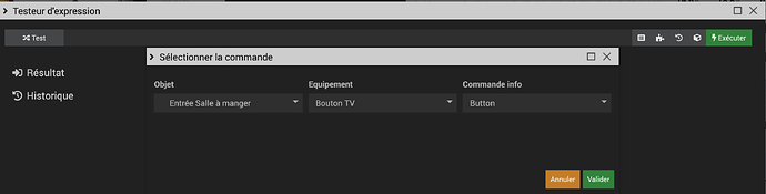

Tu peux regarder si tu n’as pas mis un espace devant le nom de ton équipement « Bouton TV » ?
Si oui, retire le, sauve, rafraichit la page et retourne sur le testeur d’expression pour valider l’affaire
j’ai failli jubilé mais nom pas d’espace…

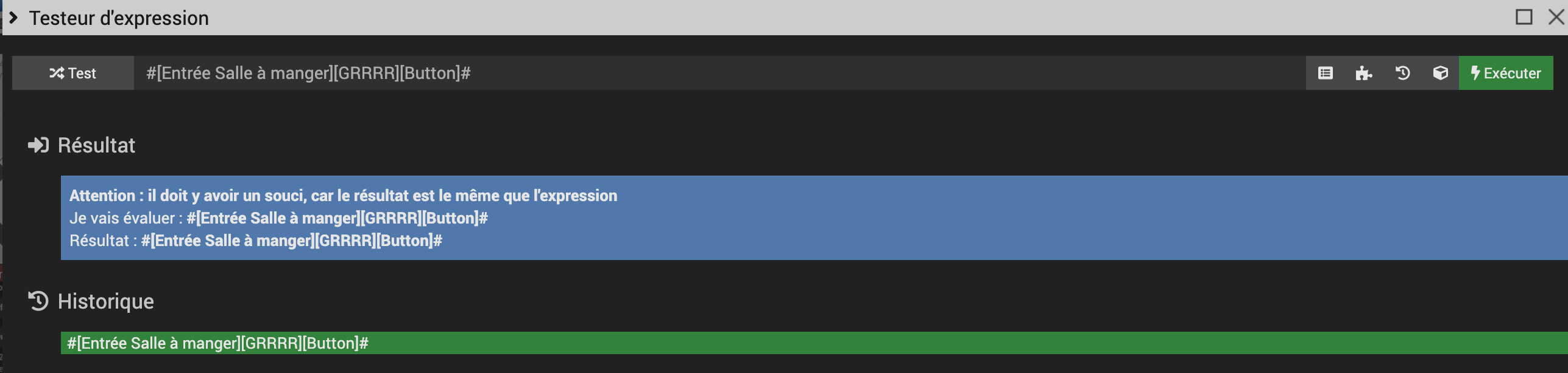

On va tenter un dernier truc : Supprime tout ce qu’il y a dans le nom, appelle le : GRRRR, sauve, refresh la page, va chercher la commande dans le testeur :slight_smile:
Bon et sur ton objet « Entrée Salle à manger », il n’y aura pas cet espace avant du coup … vu que l’équipement est bon
