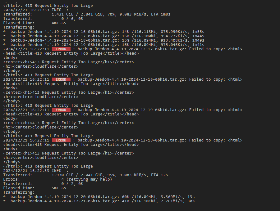

j’effectue journalièrement des sauvegardes de Jeedom vers serveur Nexcloud de 2Go via le plugin-cloudsyncpro. Je l’ai bien configuré. Celui ci marche parfaitement.
Par contre j’ai essayé par un autre serveur Nextcloud 8Go mais celui-ci me renvoie le message d’erreur suivant :
J’ai l’impression que c’est la taille des fichiers que le serveur trouve trop gros. Y a t’il un moyen de configurer ca ?

0124|2024/12/21 16:21:33 INFO  :
0125|Transferred:   	    1.431 GiB / 2.041 GiB, 70%, 9.083 MiB/s, ETA 1m8s
0126|Transferred:            0 / 6, 0%
0127|Elapsed time:       4m1.6s
0128|Transferring:
0129|*  backup-Jeedom-4.4.19-2024-12-16-06h16.tar.gz: 14% /116.113Mi, 875.990Ki/s, 1m55s
0130|*  backup-Jeedom-4.4.19-2024-12-17-06h16.tar.gz: 15% /116.100Mi, 954.777Ki/s, 1m44s
0131|*  backup-Jeedom-4.4.19-2024-12-18-06h16.tar.gz: 15% /116.094Mi, 913.408Ki/s, 1m49s
0132|*  backup-Jeedom-4.4.19-2024-12-19-06h16.tar.gz: 16% /116.094Mi, 975.046Ki/s, 1m41s
0133|2024/12/21 16:22:11 ERROR : backup-Jeedom-4.4.19-2024-12-17-06h16.tar.gz: Failed to copy: <html>
0134|<head><title>413 Request Entity Too Large</title></head>
0135|<body>
0136|<center><h1>413 Request Entity Too Large</h1></center>
0137|<hr><center>cloudflare</center>
0138|</body>
0139|</html>: 413 Request Entity Too Large
0140|2024/12/21 16:22:11 ERROR : backup-Jeedom-4.4.19-2024-12-16-06h16.tar.gz: Failed to copy: <html>
0141|<head><title>413 Request Entity Too Large</title></head>
0142|<body>
0143|<center><h1>413 Request Entity Too Large</h1></center>
0144|<hr><center>cloudflare</center>
0145|</body>
0146|</html>: 413 Request Entity Too Large
0147|2024/12/21 16:22:11 ERROR : backup-Jeedom-4.4.19-2024-12-19-06h16.tar.gz: Failed to copy: <html>
0148|<head><title>413 Request Entity Too Large</title></head>
0149|<body>
0150|<center><h1>413 Request Entity Too Large</h1></center>
0151|<hr><center>cloudflare</center>
0152|</body>
0153|</html>: 413 Request Entity Too Large
0154|2024/12/21 16:22:11 ERROR : backup-Jeedom-4.4.19-2024-12-18-06h16.tar.gz: Failed to copy: <html>
0155|<head><title>413 Request Entity Too Large</title></head>
0156|<body>
0157|<center><h1>413 Request Entity Too Large</h1></center>
0158|<hr><center>cloudflare</center>
0159|</body>
0160|</html>: 413 Request Entity Too Large
0161|2024/12/21 16:22:33 INFO  :
0162|Transferred:   	    1.930 GiB / 2.041 GiB, 95%, 9.083 MiB/s, ETA 12s
0163|Errors:                 4 (retrying may help)
0164|Transferred:            0 / 2, 0%
0165|Elapsed time:       5m1.6s
0166|Transferring:
0167|*  backup-Jeedom-4.4.19-2024-12-20-06h16.tar.gz: 60% /116.094Mi, 3.369Mi/s, 13s
0168|*  backup-Jeedom-4.4.19-2024-12-21-06h16.tar.gz: 41% /116.101Mi, 2.261Mi/s, 30s

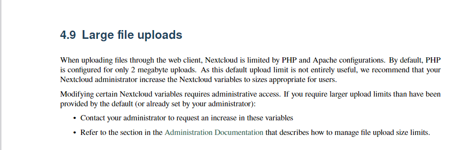

En train de lire le MUL de NextCloud, le problème vient surement de la :
Par contre, il me faut contacter l’admin pour incrémenter le 2Mo par défaut, et ca j’arrive pas a voir comment
La section Administration Documentation est pour aller au dela de 512 Mo, pour l’instant ca ne me concerne pas
Je viens de tester avec un fichier <2Mo, en effet ca vient de la. Il passe, il est dans le Cloud
Je viens d’installer le client desktop Nexcloud sur mon PC windows, je peux uploader mes sauvegardes qui sont dans les 100Mo. Donc a priori pas de probème coté Cloud plutot de ma configuration Linux. Ou je me trompe ?
