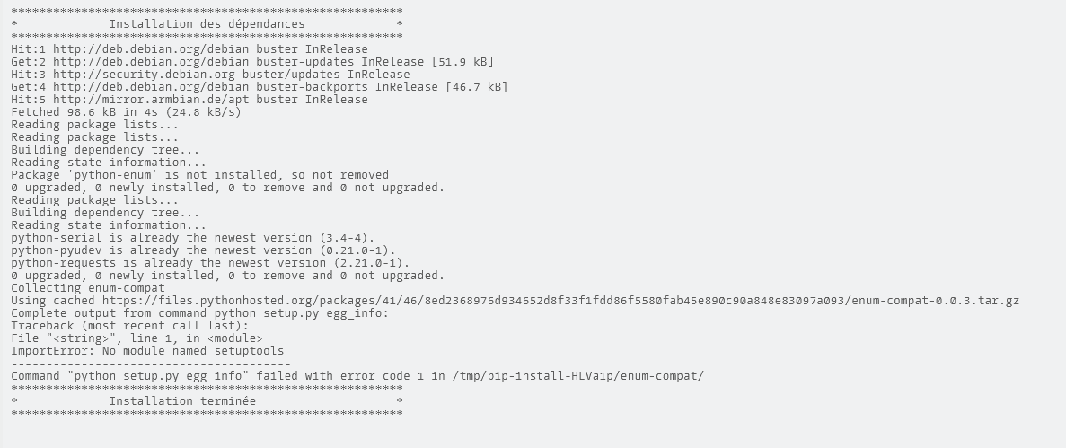

Install de Jeedom ok → chargement du plugin RFplayer → lancement des dépendances ko.
Je lis la communauté sur le sujet … toms dit à nostro c’est normal avec debian11… je regarde mon image bingo! armbian Bulleyes donc debian11.
J’installe armbian buster (debian10) + jeedom. Sans rien installer d’autre je vais direct sur rfplyer et la meme ko sur instal dépendances.

log install rfplayer

Voilà ce que j’ai de dispo après 5 jours (je suis lent )… Quelqu’un a til une idée? parce que là je suis sec
