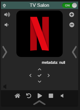

Par contre en regardant vite fait, les retours d’états du widget sont old school, tout le widget du plugin est rafraichi à chaque cron, et le retour d’état du power-state de on vers off ne fonctionne pas…
Pour le retour d’état qui fonctionne sans recharger tout le widget, example avec power_state :
dans toHtml() :
if ($cmd->getLogicalId() == 'power_state')
$replace['#power_state_ID#'] = $cmd->getId();
dans le template :
function powerState#id#(state) {
if (state == 1) {
$('.eqLogic[data-eqLogic_id=#id#] .cmd.turnOn').hide();
$('.eqLogic[data-eqLogic_id=#id#] .cmd.turnOff').show();
$('.eqLogic[data-eqLogic_id=#id#] img.affiche').css('opacity', 1);
else {
$('.eqLogic[data-eqLogic_id=#id#] .cmd.turnOff').hide();
$('.eqLogic[data-eqLogic_id=#id#] .cmd.turnOn').show();
$('.eqLogic[data-eqLogic_id=#id#] img.affiche').css('opacity', .3);
jeedom.cmd.addUpdateFunction('#power_state_ID#', function(_options) {
powerState#id#(_options.display_value);
jeedom.cmd.refreshValue([{cmd_id :'#power_state_ID#', display_value: '#power_state#'}])
