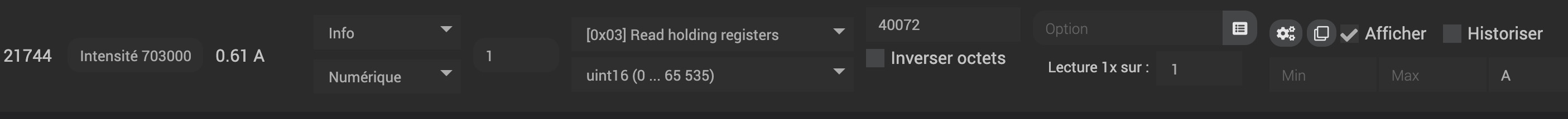

Si tu as mymodbus d’installé tu peux aussi essayer en manuel de lire l’intensité d’un de tes MO, il va falloir se dépêcher le soleil se couche.
Bon, ben rien de neuf sous la nuit qui tombe !!!
ca ne marche pas

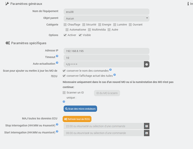

bonjour @ngrataloup et @rennais35000 , je vois plusieurs causes possibles. Dans un premier temps est ce que tu pourrais augmenter le time out à 10 secondes par exemple. Je vois que tu as mis ecu38.lan en adresse ip, tu pourrais tester en remplaçant ça par l’adresse ip classique. Si avec l’ip classique ça fonctionne est ce que tu pourrais vérifier si ecu38.lan pointe bien vers la bonne adresse ip avec un ping par exemple.
Sinon, est ce que tu pourrais nous montrer la configuration de ton équipement?
déjà fait
déjà fait, et si je mets une autre adresse, il m’indique bien qu’il n’arrive pas à se connecter à l’ECU

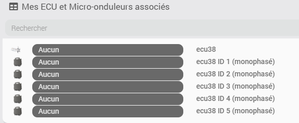

En fait, il se connecte bien à l’ECU, il me détecte bien mes 5 micro-onduleurs, mais ne récupère aucune données
Les MO sont créés avec le même parent que l’Ecu, il faudrait peut-être indiquer l’Objet parent dans ton équipement ecu38
et dans les logs tu as quoi lorsque tu as l’adresse ip?
Est ce que tu as essayé de scanner un id unique, par exemple le 2?

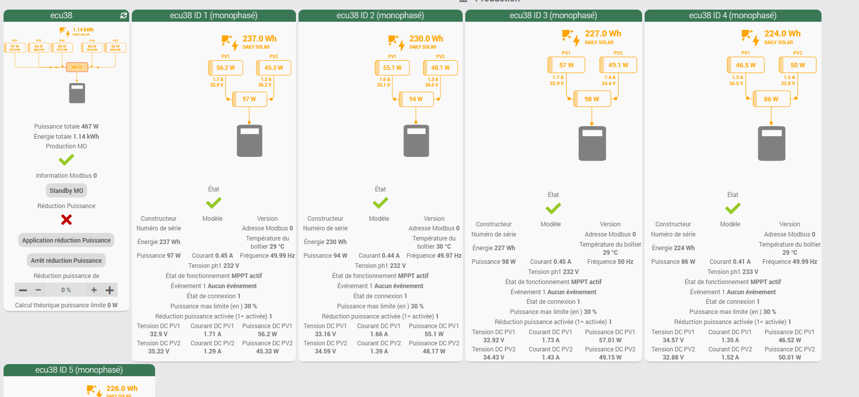

Oui, avec ecu38.lan, et plus de souci
Petit decalage par contre du graph sur les MPPT
Comme chez moi, je vois que Constructeur, Modèle Version ne sont plus remontés depuis quelques versions, avant ça fonctionnait.
