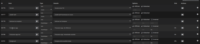

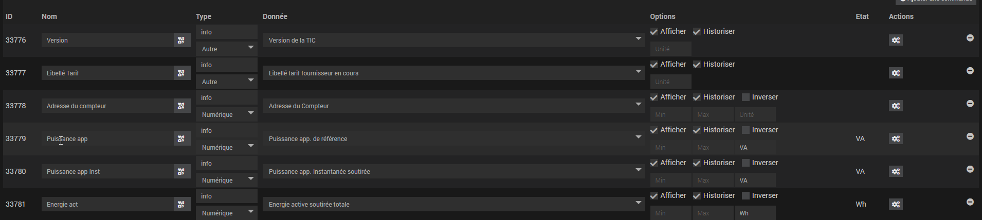

Par contre, et malgré la créaion de quelque scommandes dans l’equipement, rien ne semble remonter :

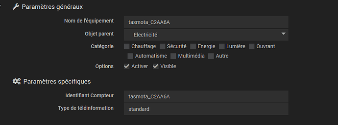

L’équipement a aussi un identifiant compteur non conventionnel !!
Une idée ?
