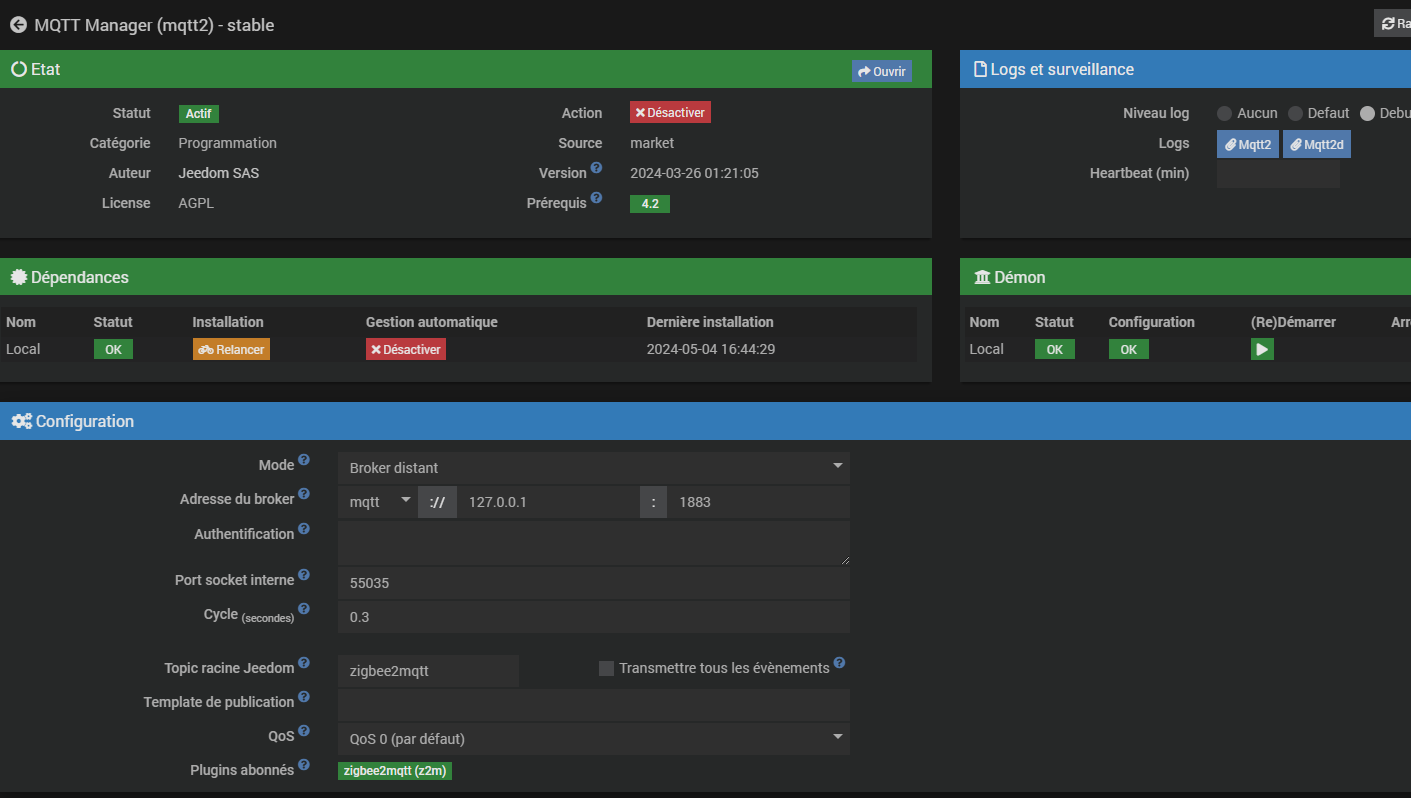

Pb passage jMQTT à Z2M

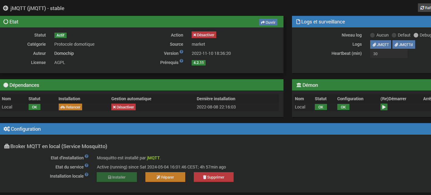

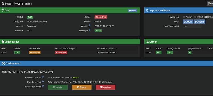

J’ai depuis plusieurs années le plugin jMQTT qui fonctionne très bien

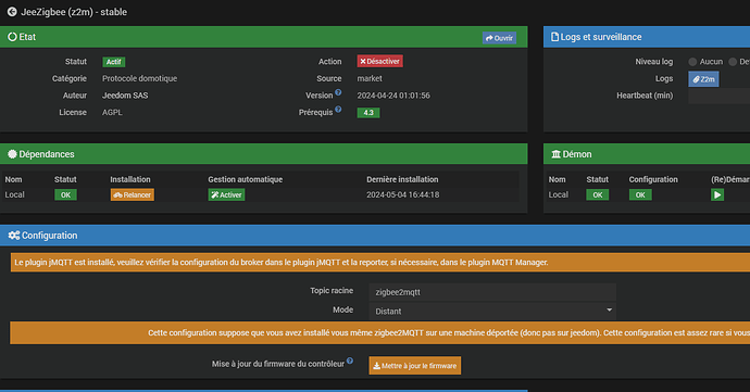

J’ai voulu, suite à l’installation de lixee, passer à jeezigbee

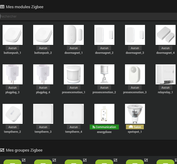

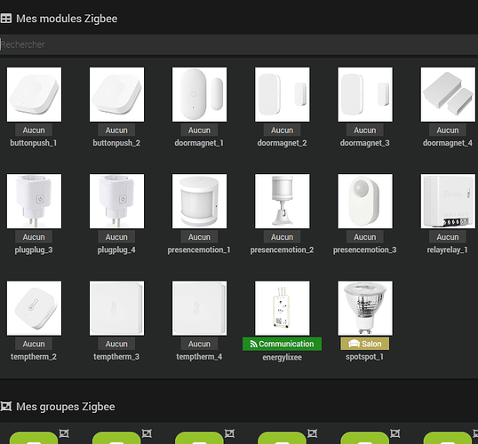

Tout s’est bien passé, je passe des commandes, mais les infos ne sont pas remontées à mes devices
J’ai laissé le plugin jMQTT avec une installation locale de Mosquito que j’ai conservé
J’ai donc installé MQTT et Jeezigbee avec Mosquito en distant (même s’il est sur mon jeedom smart)

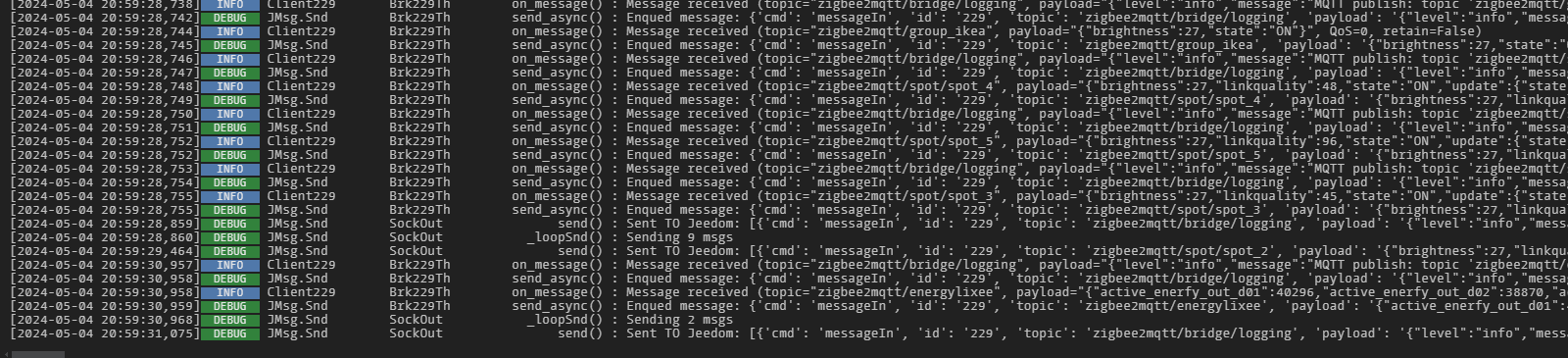

Voilà les logs et les configs
jMQTT
MQTT
Jeezigbee
Je ne sais pas pourquoi les infos ne sont pas reportées à mes devices, comment sont liés les devices aux topics ?
Merci pour votre aide

Il y a plusieurs posts qui expliquent comment configurer mqtt2 et jmqtt pour qu’ils fonctionnent ensemble.
Normallement, un seul des deux doit gérer mosquitto.
Merci mais je viens de trouver mon pb qui est déjà connu (j’avais pas assez cherché :frowning: )
C’est le pb des friendly_name, en ajoutant à true include_device_information ça marche bien maintenant
