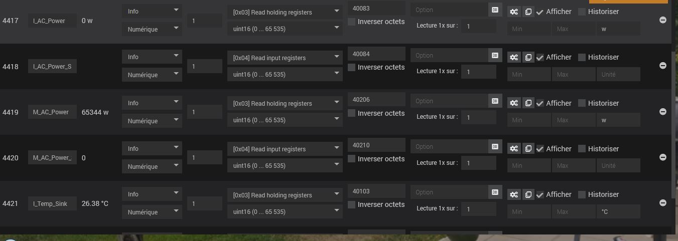

Suite à l’installation du mymodbus en Beta car j’étais avec l’ancienne version stable,
j’ai des soucis de paramétrage des configurations avec mon onduleur solarege.
Je communique bien avec lui, la valeur de température remonte bien, le statut de l’onduleur aussi.
Cette photo correspond à l’ancienne version dont les valeurs étaient corrects.

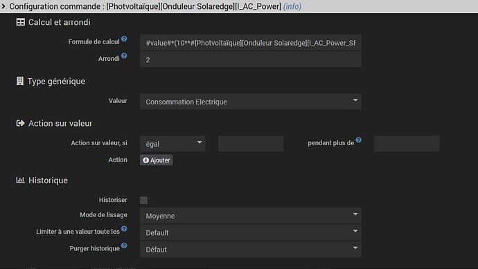

et la formule de calcul qui fonctionnait très bien et donner par la doc solaregde.

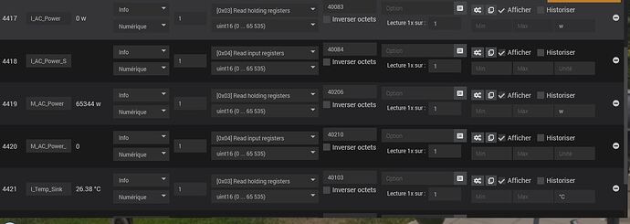

Cette photo de ce que j’ai fait pour la Beta.
et la formule recopié idem que la stable.
Les facteurs des puissances SF qui permettent de passer de Kw à w avec le déplacement automatique de la
décimale ne se fait pas.
Je dois surement corriger la synthaxe par rapport à la stable.
Peux-tu me guider stp.
Je sais que l’onduleur est lié à du sunspec, est-ce que je doit utiliser le mode sunspec scale pour les SF
et comment mettre en forme cette valeur dans la case option paramètre
adresse_valeur sf adresse_scale_factor
Merci d’avance de ton aide.
Tout à fait.
Il suffit d’une seule commande info dont l’adresse serait 40083 sf 40084. Inutile de mettre quoi que ce soit dans l’option ou la formule de calcul.
A+
Michel
Merci, cela fonctionne très bien.
