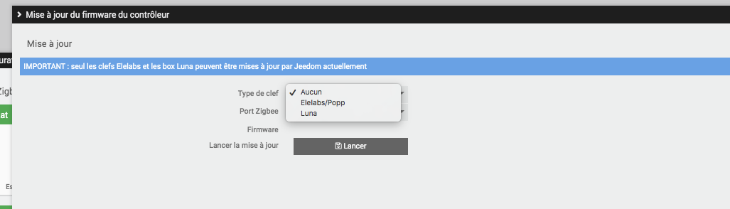

comme dit précédemment je n’ai pas de clé Zigbee, mon Atlas est livré en Zigbee et je n’ose pas mettre à jour le firmware, car apparemment valable uniquement que pour Luna et clé Elelabs.
IMPORTANT : seul les clefs Elelabs et les box Luna peuvent être mises à jour par Jeedom actuellement

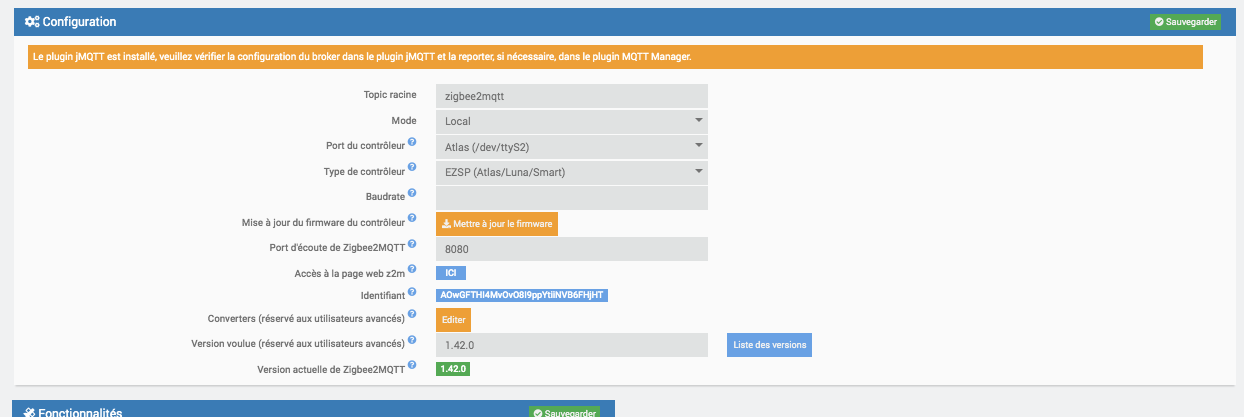

Puis je le faire pour Atlas??? Ma configuration Z2M:
La proposition de maj, il n’y a pas Atlas?
Puis je changer de type de controleur?
