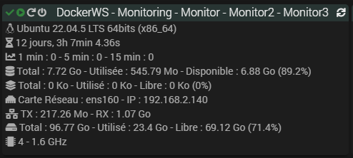

Je suis sur la dernière beta du plugin, un petit bug d’affichage des titres est apparu.
S’ils sont long ils sont tronqués, le champ ne doit pas avoir assez de caractères ?
Bien cordialement
J’ai cela aussi avec la version stable 3.1.3 (deb. 12 / Pi3+)
Je n’ai pas ce problème sur la version précédente (deb. 11 / Pi4)
En jouant avec la fenêtre du navigateur (redimensionnement / refresh) l’affichage redevient normal, puis, au redimensionnement, paf, il redevient comme sur l’image.
Même constat que le thème soit clair ou foncé. En lisant le changelog, je n’avais pas de problème avec le thème light.
ah le CSS et moi, on s’entend pas à merveille, suffit de toucher d’un côté pour que ca mette la grouille d’un autre côté
(un jour j’y arriverai !
Je vais regarder en tout cas et corriger cela le plus rapidement possible

Re,
Cela devrait être mieux dans la version béta v3.1.4 qui vient d’être poussée sur le market.
J’en ai profité pour ajouter deux optimisations de CSS proposées par @Caelion sur mon git dans les issues (merci à lui pour son aide )
Bon, en espérant que cette fois, cela n’aura pas un autre effet de bord non désiré Vous me direz (merci d’ailleurs pour vos retours
EDIT : si vos retours sont positifs, je pousserai la version en stable pour demain matin.

C’est parfait chez moi
