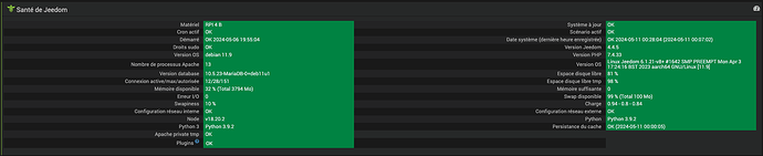

Pb lever-coucher soleil
j’ai depuis quelques jours des anomalie avec l’heure du couché et du levé de soleil sur le plugin weather
A minuit en general, les heures basculent toutes deux à 1:00 pour revenir a la normal plus tard dans la nuit
j’ai un scenario qui joue avec mes volet et disons que quand la maison s’ouvre en plein milieu de la nuit ca surprend
ca le fait toujours avec la maj d’aujourd’hui
Merci d’avance
Capture d’écran 2024-05-11 à 00.14.42
