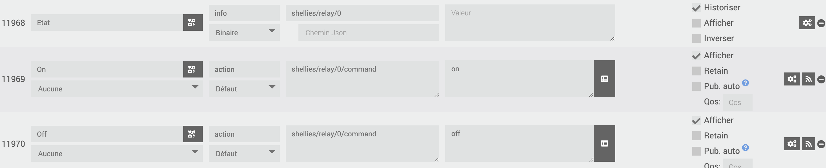

Plein de commandes créées mais elles ne fonctionnent pas:

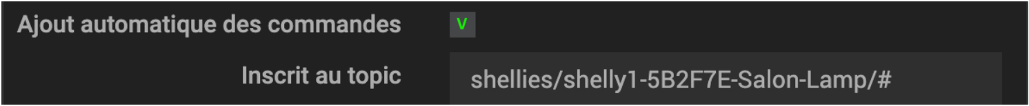

c’est un topic qui ne va pas :
pour moi :
shellies/shelly1pm-priseSL/#
Il te faut mettre le nom que t’as inscrits dans le module :
derriere shellies/
Les topics ne sont pas en concordance avec « inscrit au topic ».
shellies/............/relay/0
Votre souci c’est que vous avez inscrit le mauvais topic dès le départ.

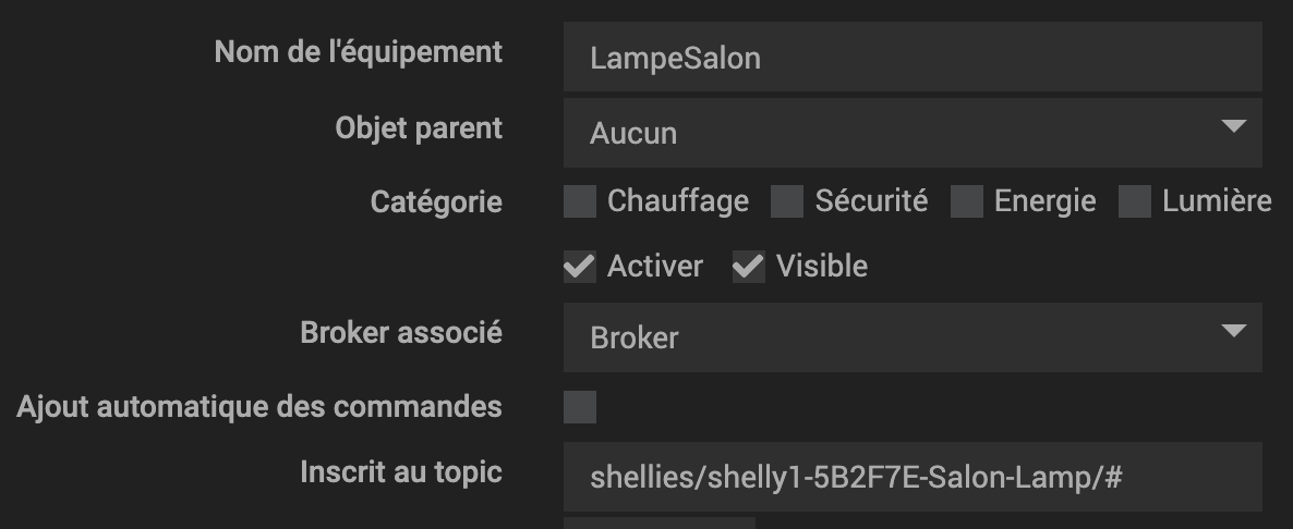

Maintenant que vous avez mis le bon topic, rien ne remonte et c’est normal car ceci n’est pas coché .
Supprimez cet équipement existant et reprenez du bon pied avec le topic comme ci dessous.
