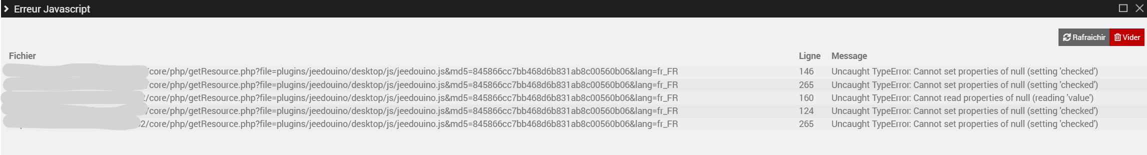

je suis en train de reconstruire de zéro un dispositif Jeedom avec Jeedouino (local) pour piloter une carte relais et lire 3 sondes DS18B20 sur le même PIN. J’utilise un Raspberry Pi 3b avec Bullseye lite 64 bit.
Je rencontre les problèmes suivants
-erreur Javascript
-Le paramétrage du PIN ne reste pas sauvegardé : Si j’assigne une fonction à un PIN, les commandes correspondantes sont générées, mais lorsque je reviens à l’écran d’assignation, le PIN précédemment assigné n’est pas assigné. Si j’attribue un autre PIN, les commandes du PIN précédemment attribué disparaissent.
-Les commandes crées rentrent dans le « Contrôle des démons » et dans le « Contrôle des démons » il n’y a pas les commandes start-stop.
Les démons sont actifs et les dépendances sont mises à jour.
Dans l’installation précédente, cela fonctionnait correctement.
Des suggestions ?
