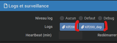

Il manque le log d’installation des dépendances.
Il est accessible depuis la configuration du plugin:
klf200_dep.txt (1,1 Ko)

Il manque la création du venv python dans le log d’installation des dépendances du plugin-klf200 .
Le plugin-openenocean utilise aussi un daemon python.
Vous avez une box officielle et le plugin enocean est aussi officiel.
Faites un ticket à Jeedom pour l’installation des deps du plugin enocean.
Il manque quelque chose dans l’installation de python.
