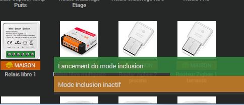

Après avoir résolu le problème du démon qui ne voulait pas redémarrer suite à la mise à jour des dépendances dans jeezigbeemqtt2 à la version 2.1.3, maintenant j’ai le Mode inclusion qui est inactif.
inclusion

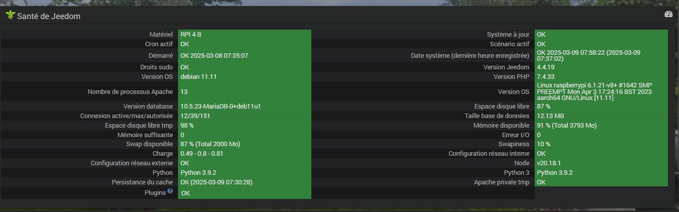

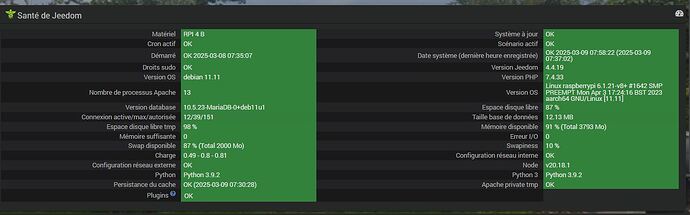

Ma page santé:

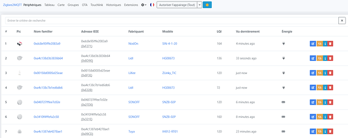

Sur la page web de Zigbee2MQTT vous devriez pouvoir lancer l’inclusion

Essayer ce que Bonjour propose plus haut, c’est à dire :
dans

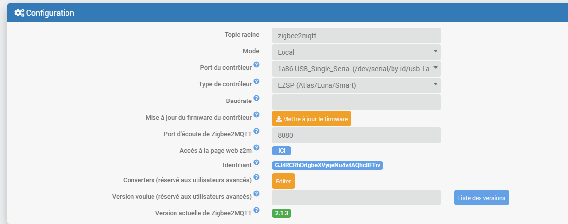

Jeezigbee > Configuration > Accès à la page web z2m > Ici
Cliquer sur « Autoriser l’appairage ».

Sauf qu’aujourd’hui l’inclusion reste inactif et ce depuis que les dépendances dans jeezigbeemqtt2 ont été mis à jour.

Il y a peut-être un fichier de config qui à buggué.

Tu clic sur ICI :
Avant penser à copier le code dessous, il va te le demander en arrivant sur la page.
Ensuite tu tombe sur cette page :
Tu clic sur autoriser l’appairage et il est en mode inclusion.
