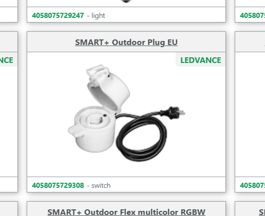

voici l’image du produit similaire (LEDVANCE SMART+ BT OUTDOOR PLUG EU 4058075729308) dans la doc des équipements compatibles
alors que le mien est SMART ZB OUTDOOR PLUG 8X1 (4058075729308 aussi) qui a la même image.
