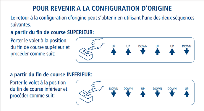

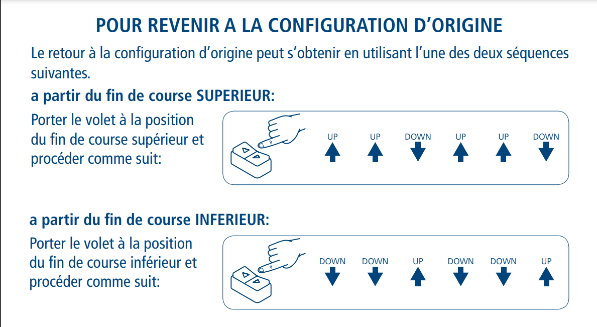

C’est une situation qui me parle. Perte de la programmation des fins de course électroniques.
Dans mon cas, il s’agissait de moteurs Cherubini.
Mais là, on sort un peu de l’environnement Jeedom :wink:
Pour revenir à une situation normale, j’ai suivi la procédure suivante :

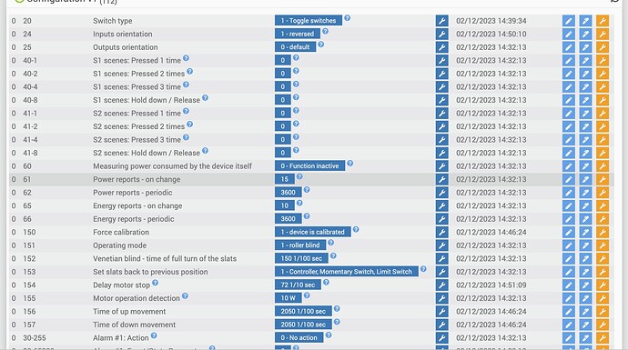

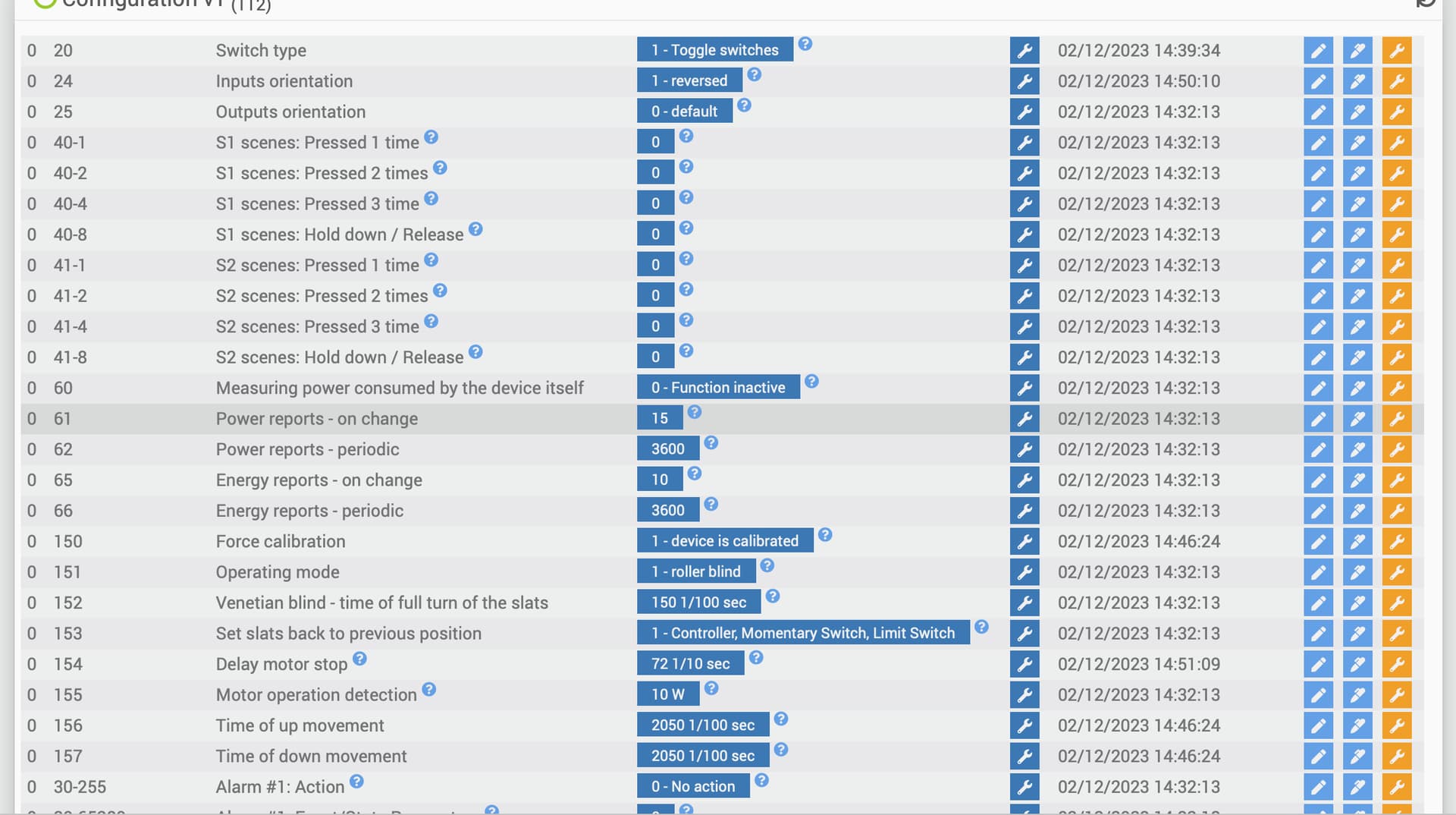

Alors pour vous répondre à tous, ce n’est ni le moteur qui se grippe (le volets ainsi que les moteurs sont neufs puisqu’ils ont 1 ans et demi) ni une perte de programmation puisque lorsque je débranche le module et que l’interrupteur est branché de manière classique, tout fonctionne parfaitement…

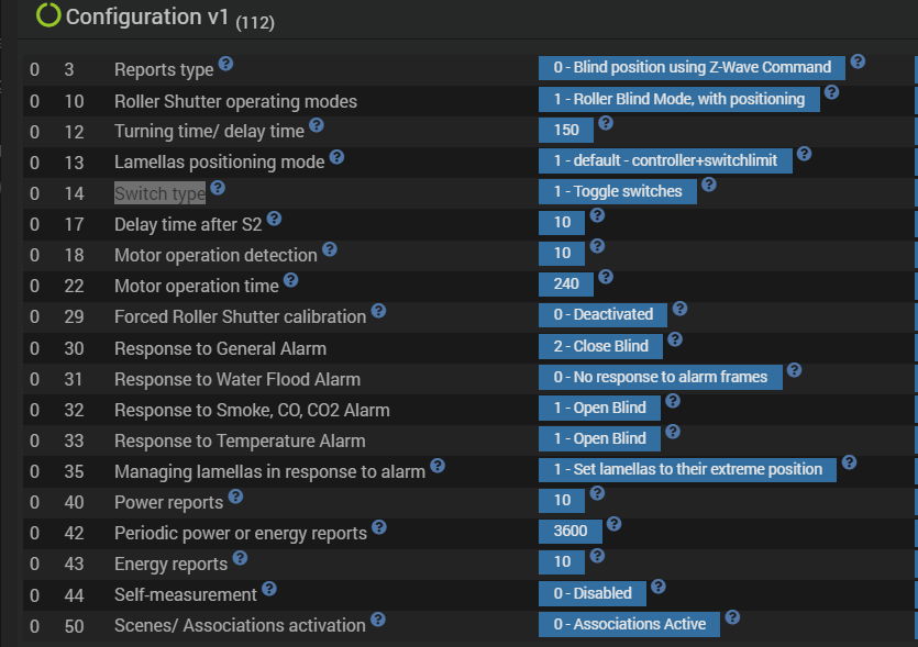

Les paramètres du module ? (notamment le paramètre 14)
Je tenterais cependant d’augmenter la valeur du paramètre 18 pour s’en assurer (seuil de puissance pour détection fin de course).
J’ai tout essayé. Ce qui marche c’est le « Delay motor stop » en le passant a 72 mais je ne pense pas que ce soit le top puisque j’entends le Relay claquer mais que bien plus tard une fois que l’action se termine… je ne pense pas que ce soit bien d’avoir changé ce paramètre…
