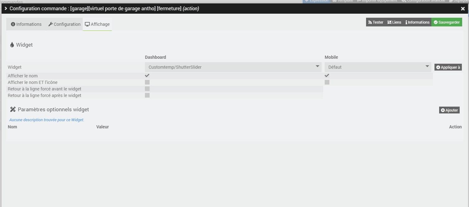

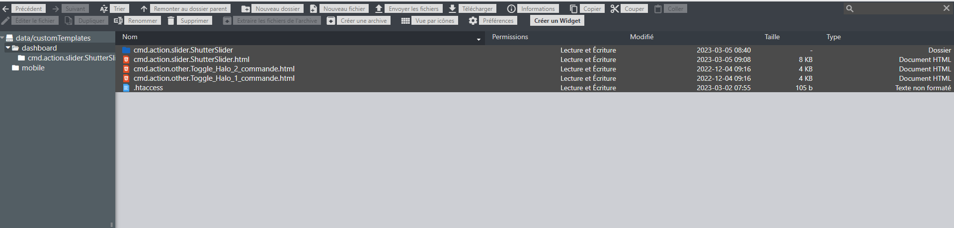

j’aurais voulu installé le widget ShutterSlider en manuel sans passer par pimp…
j’ai pour cela fait ceci
créer un widget
créer un virtuel
le pb c’est que je ne retrouve pas le widget
je me suis trompé ou?

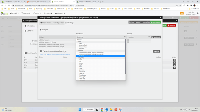

Ce widget est applicable sur action/slider et pas sur action/defaut
merci, je viens de corriger mon erreur

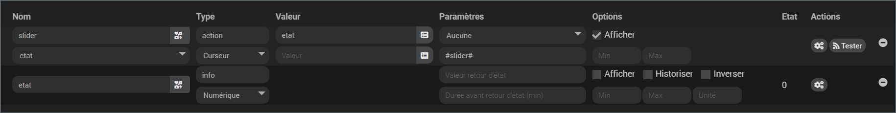

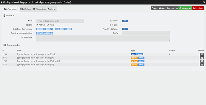

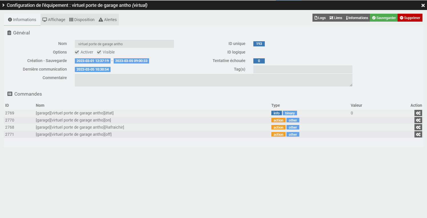

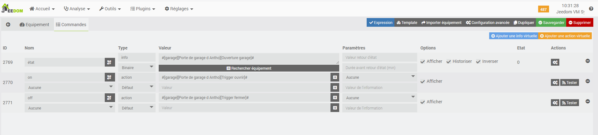

j’ai recréé un virtuel avec la commande curseur
mais je ne comprend pas ou il faut que j’insère la commande on pour ouvrir les volets, et ou il faut que j’insère la commande off pour fermer les volets?

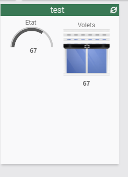

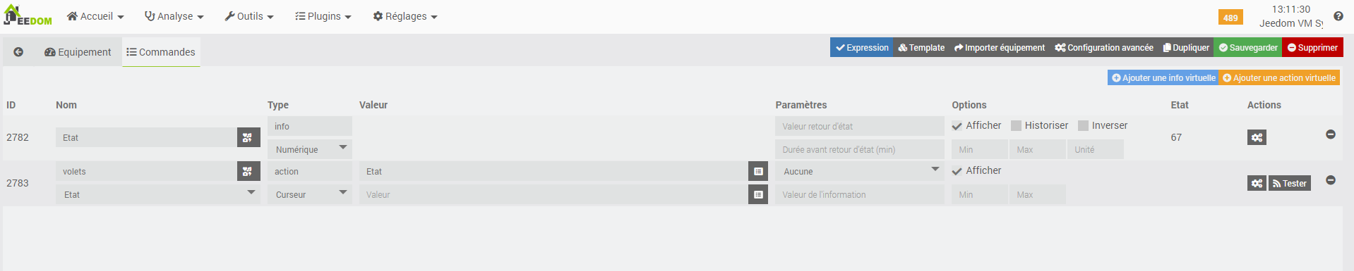

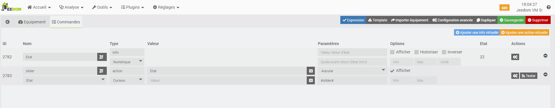

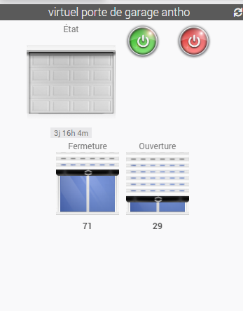

Un slider c’est ça en vert en bleu c’est un peu plus développé
Oui, ca ok, mais comment tu dis au slider, de faire bouger les volets ?

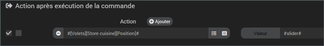

Ou se trouve le module action après exécution…?
Je ne comprends toujours pas comment les volets vont s ouvrir, car je ne voie pas ou mettre ma commande monter et descendre

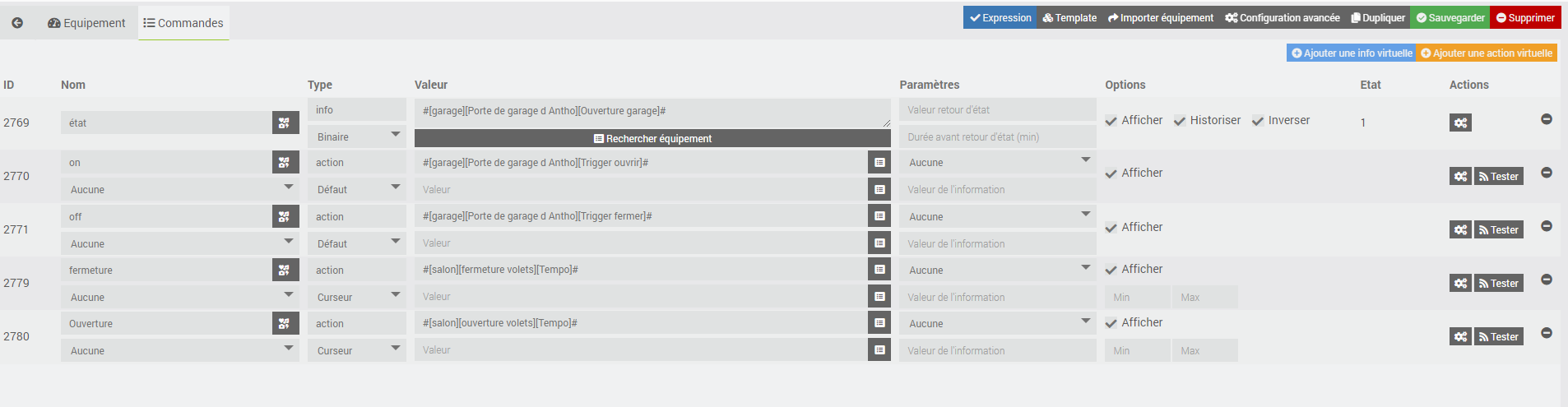

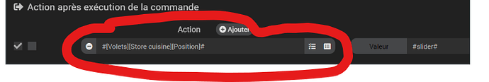

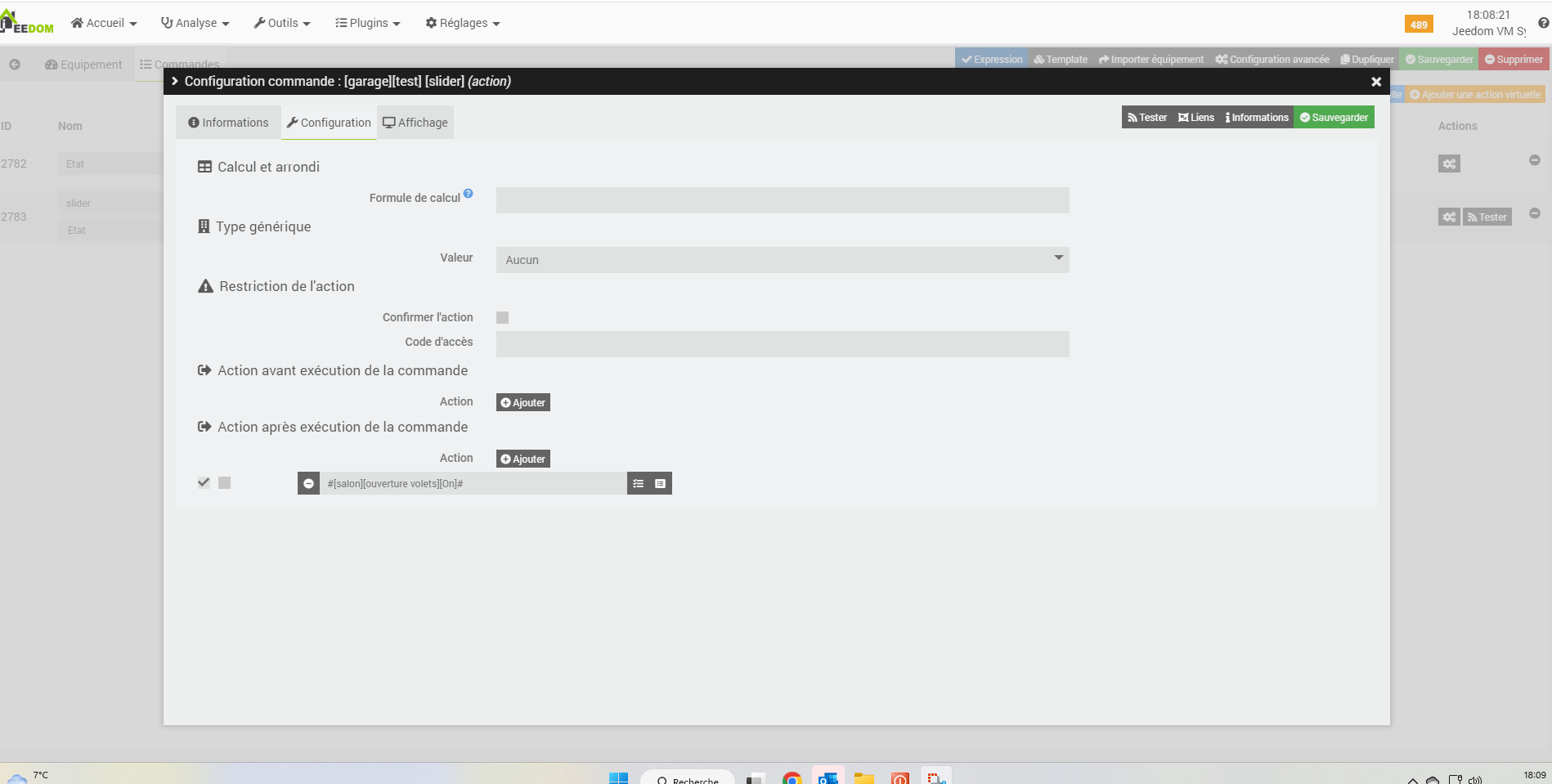

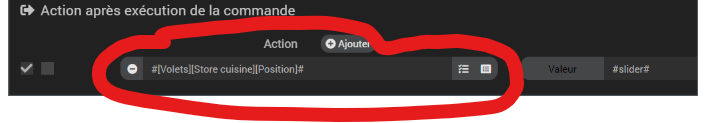

j’ai mis les infos que tu as dans ton virtuel

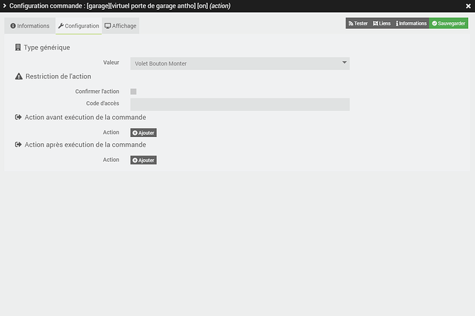

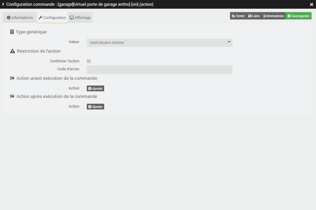

j’ai bien essayé de mettre l’action après la commande, mais ça ne peut pas fonctionner actionner avec mes commandes on/off
dont vient ta commande qui accepte la valeur #slider#?

Le principe d’un slider c’est de pouvoir ouvrir votre volet à 30% par exemple ou de le fermer à 50% ce qui n’est pas possible avec simplement du ON/OFF .
Directement de mon module donc je sais appliquer le widget directement sur cette commande.
Pour faire simple, à part ON/OFF sur votre module, qu’avez-vous d’autre?
Rien d autre justement
