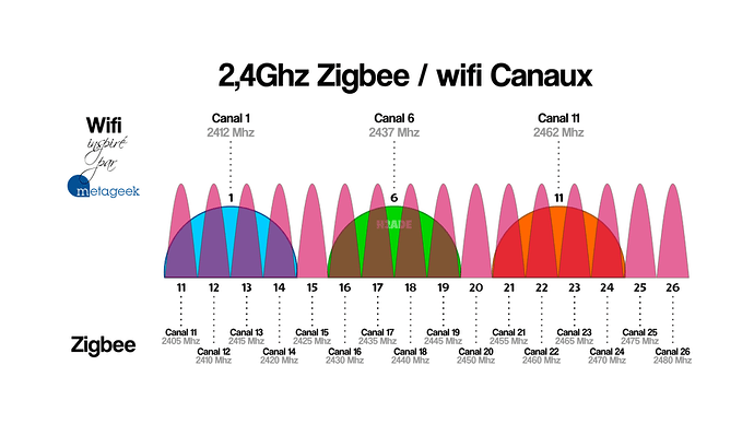

Sans parler qu’en fonctions des canaux utilisé, le wifi peut perturber le zigbee
canaux zigbee vs wifi

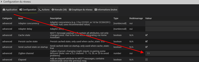

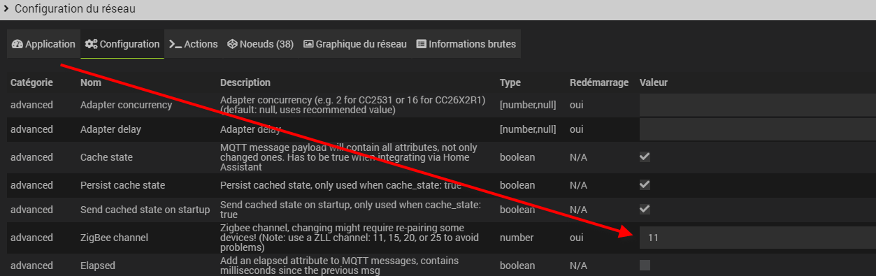

il vaut mieux modifier le canal zigbee ou celui du wifi.
De base je crois que le zigbee fonctionne sur le canal 11, c’est bien ça ?
oui en effet
un article assez didactique sur le sujet: interférence entre zigbee et wifi frequence 2.4ghz - Haade.fr
De base c’est là
