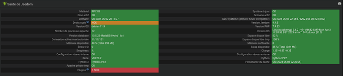

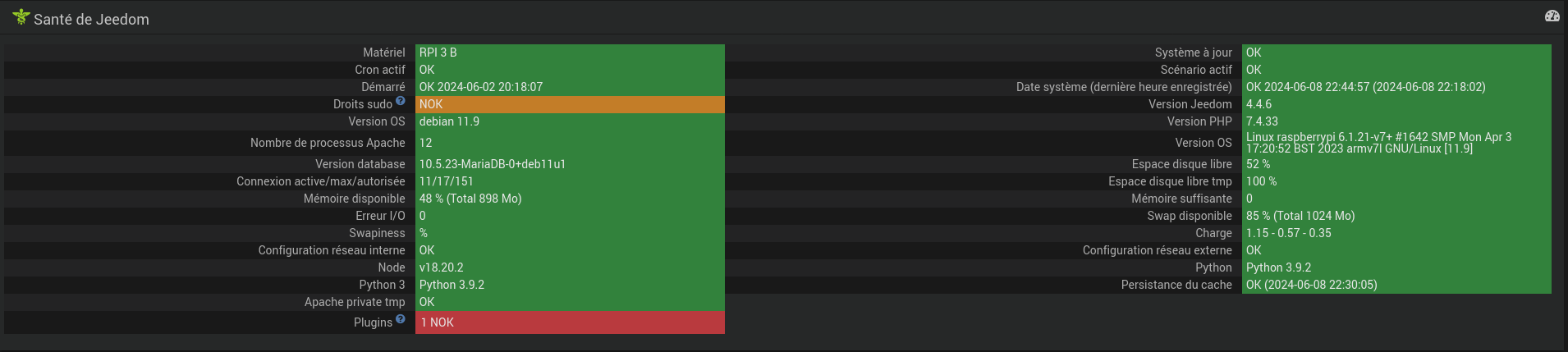

depuis quelques temps, j’ai perdu les droits sudo sur mon jeedom, et les dépendances jMQTT ne s’installent pas:
A priori c’est lié, mais comment retrouver les droits sudo (une réinstall de jeedom sur mon raspberry pi est elle nécessaire) ?
Merci d’avance pour votre aide !

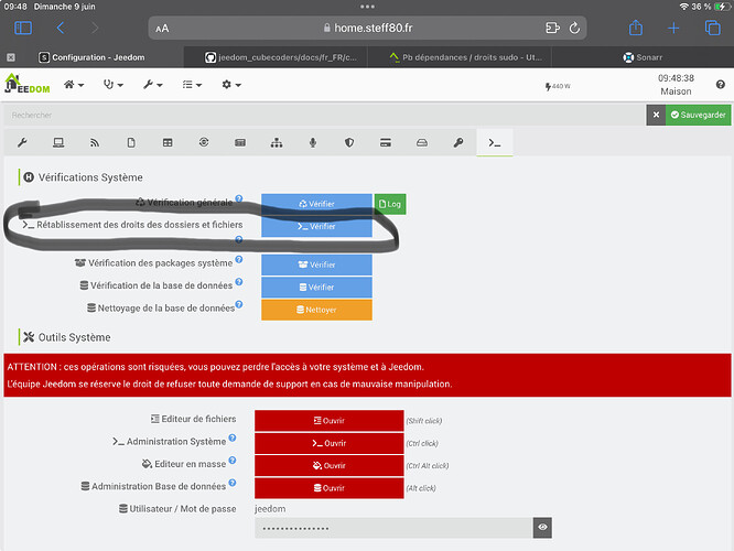

Le rétablissement des droits par la commande ‹ vérifier › du menu réglages/système/configuration OS/DB n’a rien donné.
