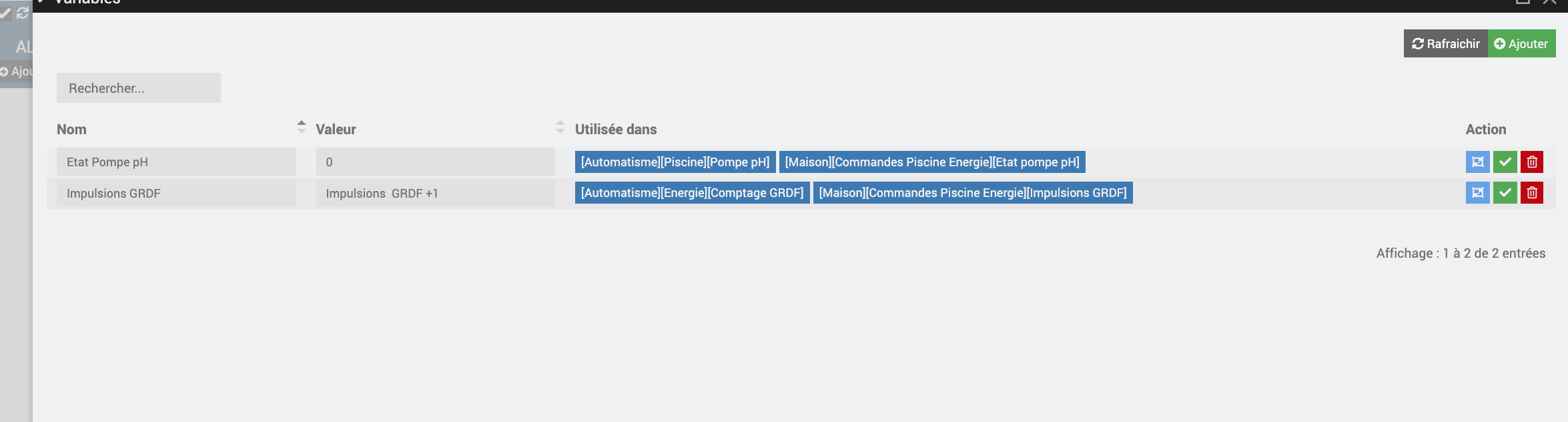

J’ai donc déclaré ma variable au préalable que j’ai mise à zéro et lorsque j’exécute mon scénario, voila ce que cela donne sur ma variable qui aurait du être incrémentée à 1?

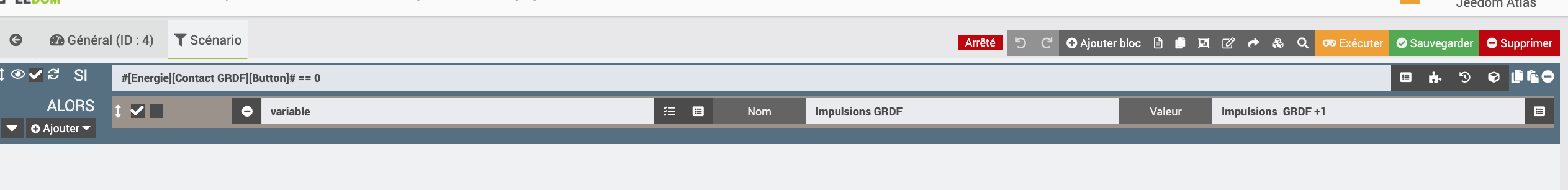

Mon scénario:

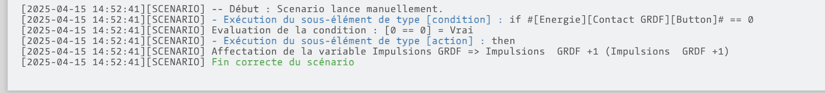

Le log du scénario:

Il faut que tu mette dans ton scenario "variable(MaVariable) + 1" et pas "MaVariable + 1"
Juste une remarque. Tu dais que la variable est Implusion GRDF. Comment le programme peut savoir que tu fais référence à cette variable ou une autre qui s’appelerait Implusion GRDF + 1?
Donc il faut indiquer au programme que la chaine de caractères fait référence à une variable.

Désolé mais j’avais déjà essayé mais cela n’incrémente pas , la variable est toujours à 1
Tu as des espaces sur ta copie d’écran, il faut que ce soit réellement le nom de la variable.
Je ne comprends pas ta réponse car dans mon scénario j’ai bien déclaré que « Impulsions GRDF » était bien une variable;
Bien vu c’était cela l’erreur, et pourtant j’avais essayé multiple fois cette configuration, car j’avais lu la doc.
Merci encore de m’avoir débloqué
