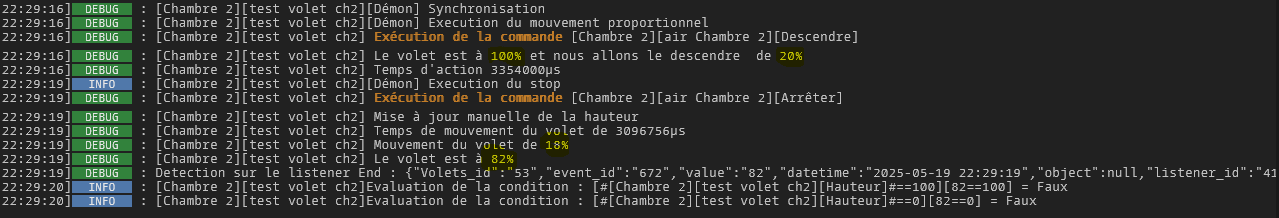

Après avoir fait quelque test, j’ai vu que la problématique n’était dû à la conservation de la position du volet mais à position elle même. En réalisant un débug on voit bien ma demande de position à 80% mais en réalité la position final est aléatoire entre 75 et 83 %
et quand je re monte le volet à 100% il m’annonce 120%
je ne sais si c’est un bug ou un problème lié à ma config
