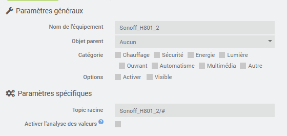

L’équipement est installé comme ceci et retourne : Aucune commande découverte pour cet équipement

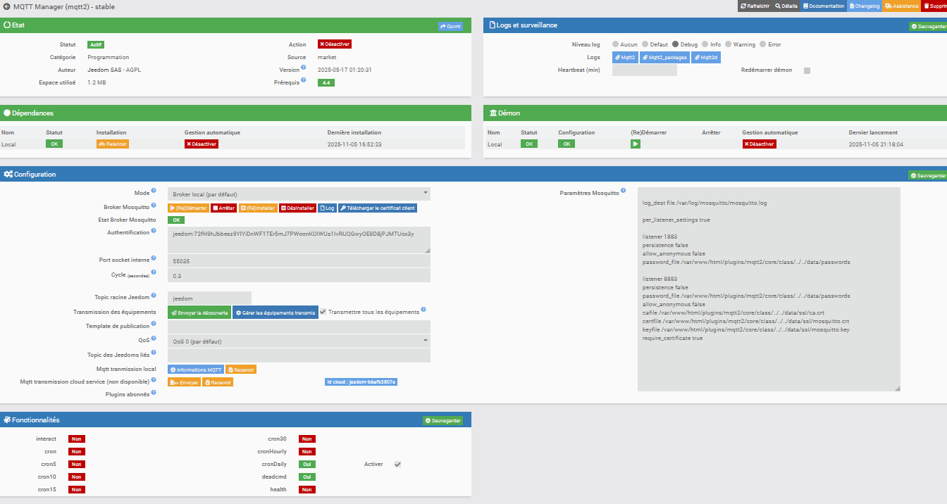

Informations Jeedom
Core : 4.4.20 (master)
DNS Jeedom : non
Plugin : MQTT Manager
Version : 2025-05-17 01:20:31 (stable)
Statut Démon : Démarré - (2025-11-06 08:42:04)
PS : idem avec cet équipement (pourtant bien vu dans les logs).
{"stat":{"Sonoff_H801_2":{"RESULT":{"POWER":"ON"},"POWER":"ON"}}}

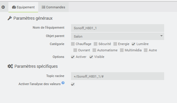

le topic racine est donc stat/Sonoff_H801_2
Merci, les topics ont changé avec les versions récentes de Tasmotta.
J’ai aussi un écran esp32-4848s040 avec OpenHasp, même identifiant et pw que les iot sous tasmotta, le pb semble venir de pw à ralonge de jmtqq2. Il y a une solution ?
Merci encore pour l’aide §
Eric.
1762454055: New connection from 192.168.2.12:52561 on port 1883.
1762454055: Client disconnected, not authorised.

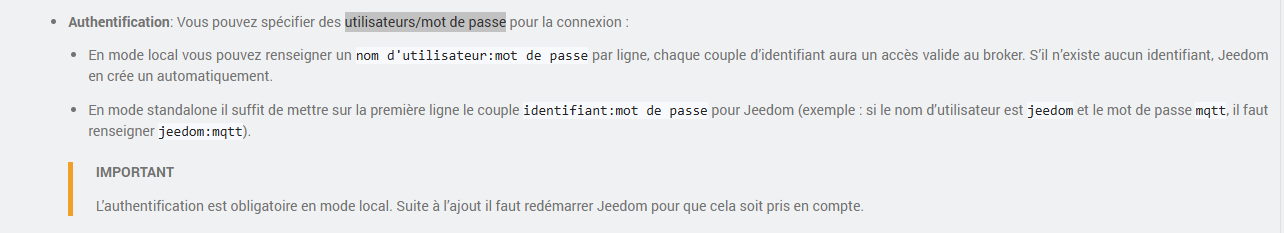

Le password qui a été généré sous mqtt2 contient 64 caractères, tu n’y peut pas y échapper sauf si tu remplace celui-ci, mais cela implique de modifier tout les client mqtt.
J’ai aussi eu ce soucis pour une serrure connecté (nuki) qui dialogue en mqtt, j’ai donc simplement recréer un nouveau combo utilisateurs/mot de passe dans la config du plugin (Authentification).
Bien retourner a la ligne (touche entrée) avant d’ajouter la nouvelle identification. Et redémarrer la machine.
