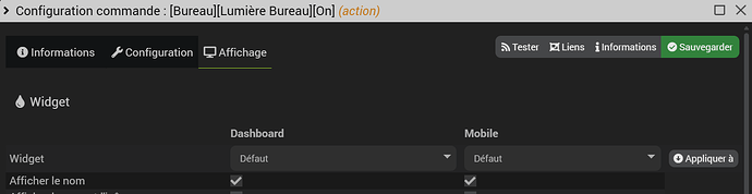

Il faut aller voir dans les paramètres avancés des commandes ON et OFF au niveau de l’affichage
Tu as surement un widget appliqué dans ce cas les 2 boutons fusionnent. Il faut repasser en Défaut pour qu’aucun widget ne soit appliqué et ne provoque aucun effet visuel

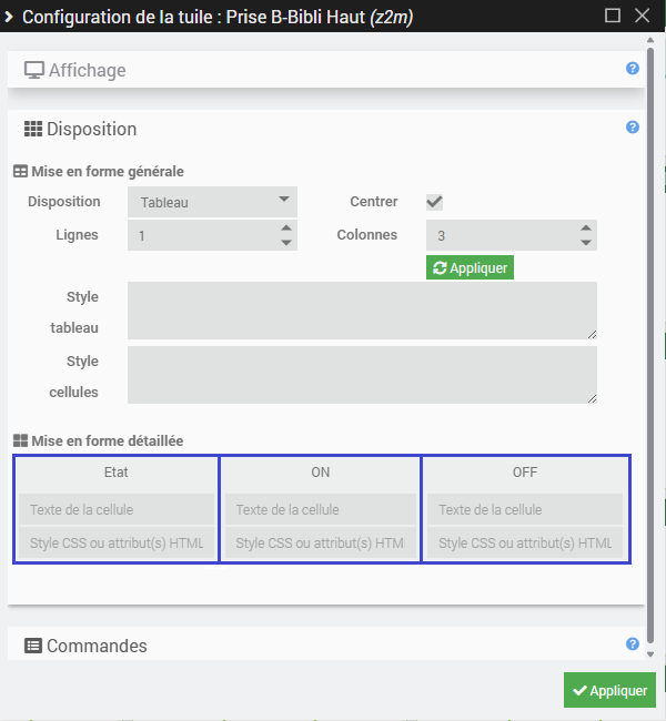

Pour juste un bouton ON OFF + Etat comme celui-ci :
en mode édition (on clique alors sur les 3 points superposés) :

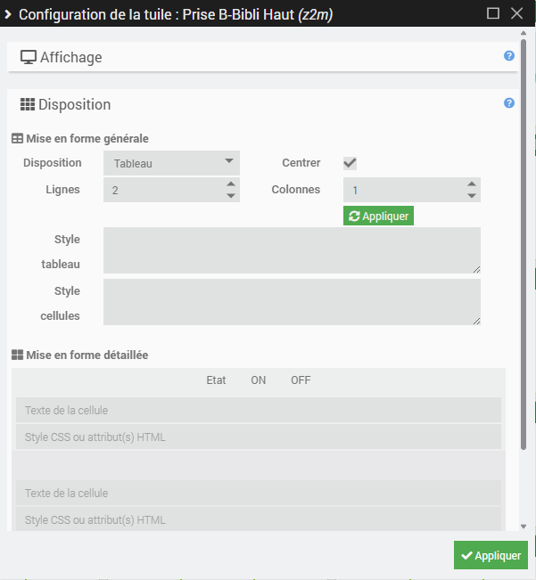

Dans l’onglet « Disposition » on met en mode « Tableau », centrer, 2 ligne, 1 colonne et on ne s’embête pas à structurer plus que cela :

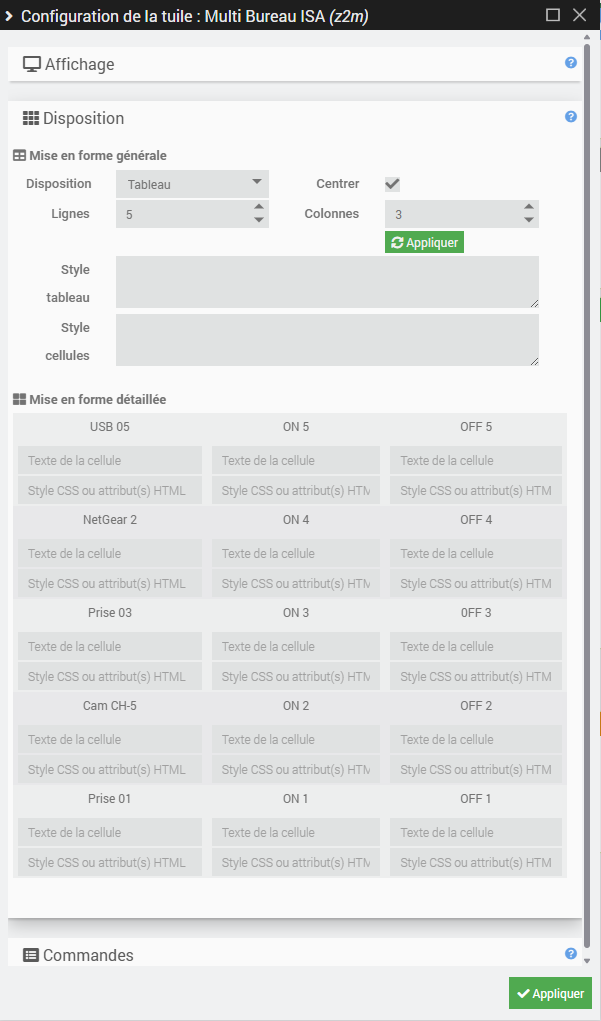

Pour quelque chose d’un peu plus organisé comme ce bloc multiprise :
En édition :
Disposition :
Il est évidant que l’on peut faire beaucoup mieux mais mon propos est juste pour montrer ce que l’on peut faire rapido sur le dashboard et sans se prendre la tête en utilisant « Disposition ».

Merci beaucoup Bison,
Le widget sélectionné était - très logiquement - « Prise » !!
Le retour à « Défaut » a permis l’affichage que je souhaitais
La même correction au niveau de l’ « ÉTAT » permet une icône du type « X » qui change de couleur selon son état, ce qui n’était plus le cas avec le widget « prise » !!!

Ci-dessous, j’ai bien appliqué les consignes :
… et j’ai une promesse (cf. mise en forme détaillée) idéale :hugs:
Oui, mais… l’affichage réel reste inchangé :disappointed_relieved:

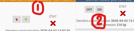

Question subsidiaire :
Pour la prise n°1, j’avais fait un effort de présentation en choisissant une icône colorée (rouge/vert pour OFF/ON) :
03-03
Maintenant, je souhaiterai revenir à la version par défaut « sans icône » (2) : comment faire pour enlever ces icônes ?

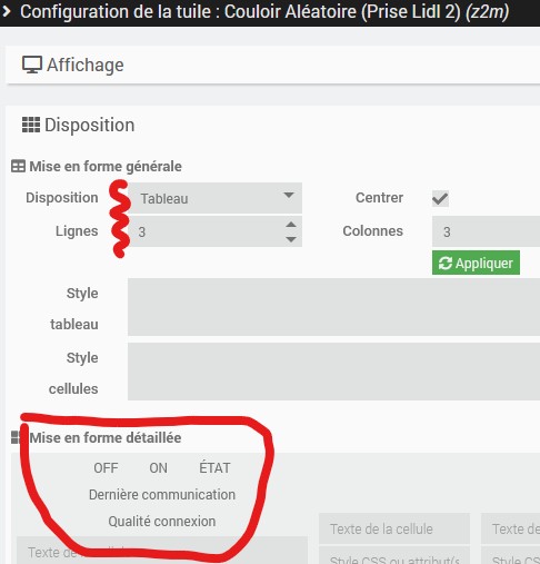

Juste pour préciser sur le Dashboard.
Tu souhaiterais :
En disposition :
:warning::warning::warning: . .Il faut déplacer à la souris le Texte « Etat », « ON » et « OFF » dans les colonnes que tu veux.
Il te faut bien 3 Lignes et 3 Colonnes (pour avoir aussi « Dernière Communication » et « Qualité connexion »)
Donc en L1 C1 Positionner « Etat » | L1 C2 → « ON » | L1 C3 → « OFF »
en L2 C1 (ou L2 C2) Positionner « Dernière communication »
en L3 C1 (ou L3 C2) Positionner « Qualité connexion »
Après il faut aussi bien regarder les commandes que tu as choisi d’afficher et ajuster en fonction…

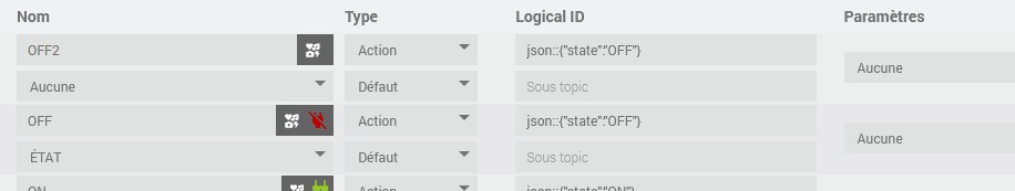

Je me réponds à moi-même…
Il suffit de d’ajouter une commande (exemple : « OFF2 »); qui viendra se substituer à l’originale :
…=> résultat visuel :
