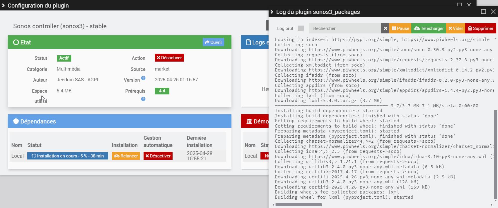

Depuis la mise a jour du plugin en version 2025-04-26 01:16:57, la mise a jour des dépendances ne fonctionne pas.
J’ai dans un premier temps eu une erreur sur lbxml2 et libxslt. J’ai donc installé manuellement avec la commande : sudo apt-get install libxml2-dev libxslt-dev python3-dev
En relancant les dependances, j’obtiens ces logs et ca reste bloqué indéfiniment.
J’ai rebooté et relancé les dependances et ca bloque au meme endroit :

Building wheels for collected packages: lxml
Building wheel for lxml (pyproject.toml): started

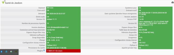

voici ma page santé :
Pour un pi4 votre charge est très élevée, >2. Une idée de la raison? Quel type de support mémoire? Ou est-ce simplement vos derniers essais.

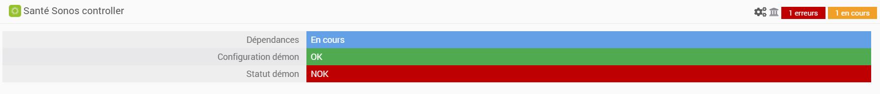

Fausse alerte, finalement les dépendances se sont terminées correctement après plusieurs minutes.
La charge est redevenue correcte : 0.67 - 0.97 - 1.56
Le plugin est fonctionnel.

Quelle archi machine et version debian svp?
Page santé jeedom svp
Car sur les machines sur lesquelles j’ai testé… ca fonctionnait évidemment
tout doit etre la!
toujours en cours d’installation des dépendances → d’ou la charge processeur
Précédemment à l’installation des modules, il y avait une erreur avec le module « soco » qui empêchait l’installation
Armv7 donc un pi 32bits? Pi3b(+)?
Effectivement pas testé sous 32bits

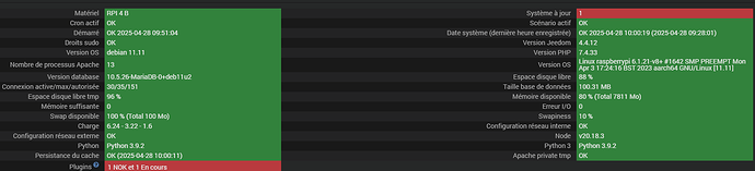

J ai eu le même problème avec un rpi 4 64 bits. Ma config en haut du fil.
