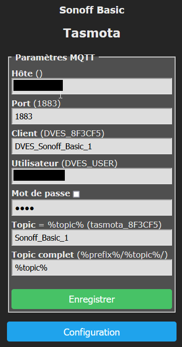

Suite au crash de mon Pi4, je viens de refaire une installation complète de mon SSD avec la restauration de mon dernier backup Jeedom. Suite à cette manipulation, tous les protocoles fonctionnent correctement sauf MQTT.

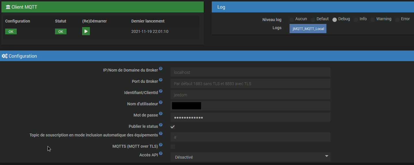

J’utilise le plugin jMQTT pour communiquer avec deux modules flashés avec Tasmota.

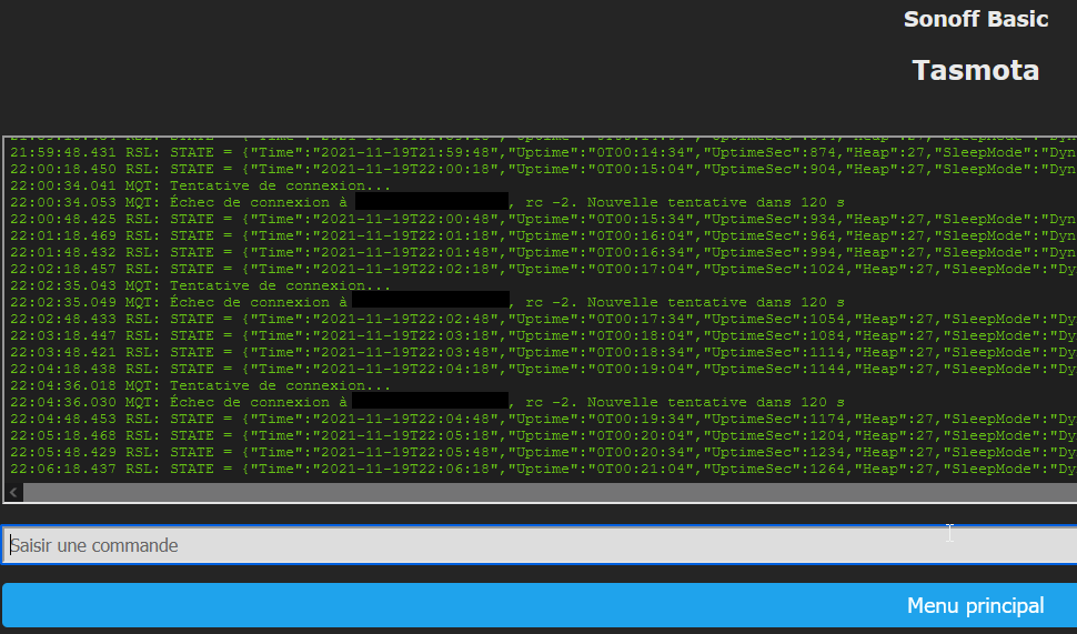

Le plugin semble me dire que tout est OK, mais mes deux modules ne se connectent pas au broker MQTT.
jMQTT :
Tasmota :
Configuration Tasmota :
Je ne vois pas ce qui cloche…

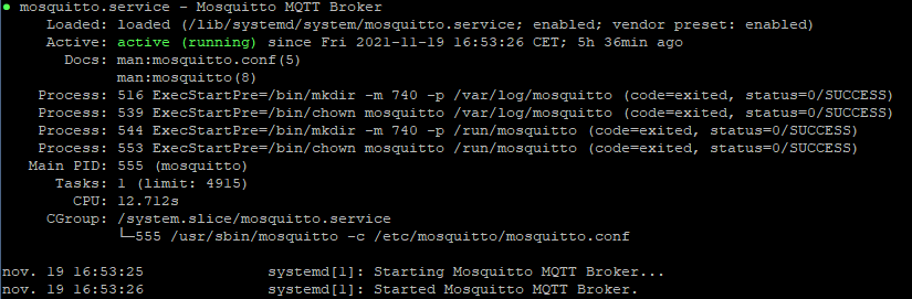

J’ai vérifié et j’ai pourtant bien Mosquitto qui tourne sur mon Pi.
Est-ce que lors de la réinstallation mon nom d’utilisateur et mon mot de passe ont suivis ? Si non comment les remettre ?

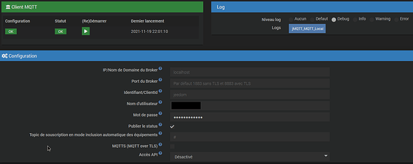

Par contre, je ne comprends pas pourquoi jMQTT me dit que tout est OK.
Il faut que je regarde ça, mais probablement que la connexion n’est autorisée que en local avec la configuration par défaut, ou qu’elle est essayée sans mot de passe si elle échoué avec.
Ca expliquerait pourquoi tout semble OK.
Par contre, je passe en POK lorsque j’indique l’adresse IP de mon Pi.
En résumé :
  • OK : si locahost ou 127.0.0.1
  • POK : si adresse IP du Pi.
C’est bizarre je trouve.
Ou alors lorsqu’une adresse IP est indiquée, il ne tente pas la connexion en local sans mot de passe.
