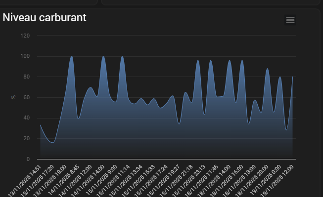

La nouvelle version du plugin fonctionne bien hormis l’affichage du carburant (voir copie d’écran ci-dessous). J’ai fait le plein le 14/11
Suis-je le seul ?

Félicitations !! :confetti_ball:
Tu as la seule voiture au monde qui régénère son carburant :rofl: :rofl:
Pour être plus sérieux, je dois prendre en compte sur cette clé à la fois la réserve de carburant et la réserve électrique puisque que tu es en hybride rechargeable !
Est-ce que tu pourrais m’envoyer en MP les logs debug après un refresh et en me spécifiant les valeurs de l’app myBMW sur le volume de carburant restant et le % de batterie restant ?
On va trouver la solution :wink:
