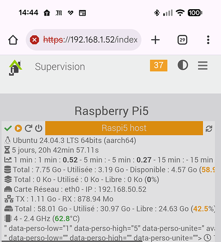

Je ne sais pas si c’est lié à la version 3.4.3 du plugin mais je constate que les affichages des données perso sur android sont erronnées:

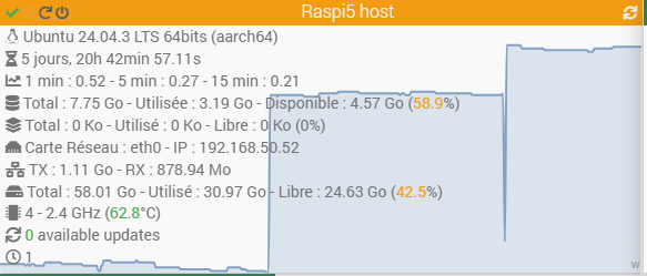

Sur PC:

Merci pour cette remontée, et oups :confounded:. Je l’avais corrigé (ce bug d’affichage) dans la version « dashboard », mais j’ai dû oublier de reporter les corrections sur la version mobile :open_mouth:
Je regarde cela asap et je ressortirai une version pour corriger cela.
