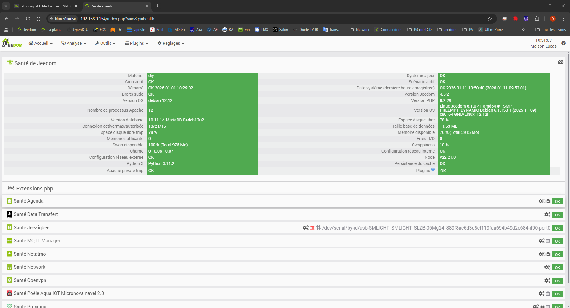

Il faut page santé.
Sur quel version plugin-mybin est tu ?
Bonjour, la version du plugin est « 2025-01-14 01:18:16 » (stable).
Merci d’avance pout ton aide.
Voici la page santé
