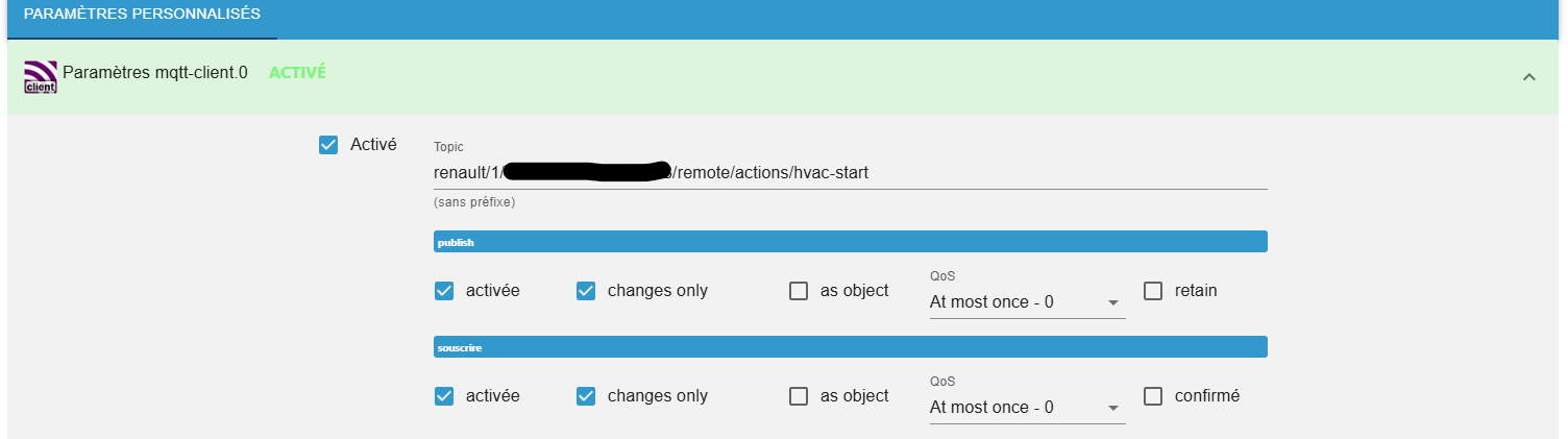

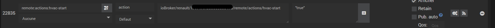

Côté conf j’ai
IoBorker
Coté jeedom j’utilise JMQTT
J’ai true avec de double "
Vous avez quoi comme conf ?

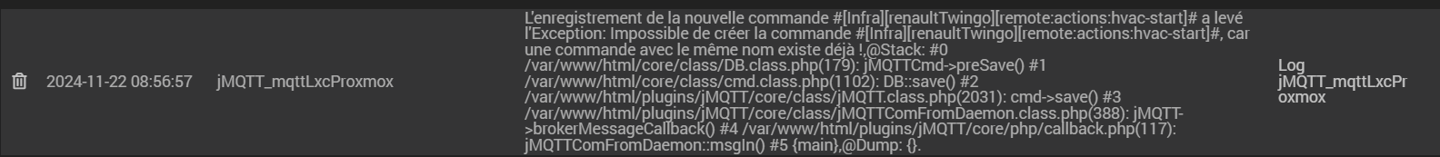

En fait je pense avoir une piste du pb … j’execute la commande depuis un scenario ou jeedom connect et qd je lance la commande j’ai une erreur jmqtt … faut que je comprenne prq
Chez moi la commande c’est start.

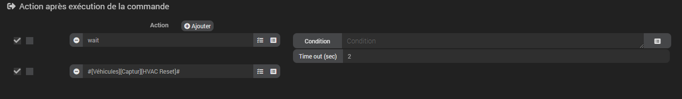

Et j’ai fait cela pour que ca fonctionne:
Ps: Il faut créer une commande Reset avec comme valeur false
Ok merci
Mais pourquoi tu as cree cette commande reset ? et le endpoint utilisé est le même de hvac-start ?
Oui c’est la même.
C’est une fonction « poussoir » semble t’il et iobroker ne la remet pas en false de lui même.
