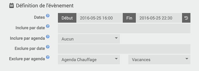

Pb chauffage sans prise en compte de l'agenda?
Je viens de me rendre compte que mon Poele commence à chauffer avant l’heure demandée:
Le Poele doit démarrer à 16h:

Je suis en mode temporel, alors pourquoi cela se met à chauffer mhmhmhm un truk que j’ai loupé.
Ben en mode temporel et avec l’apprentissage, peut être que le plugin en déduit qu’il faut une certaine température à une telle heure.
Donc la notion de smartstart et autre entrent en jeu non ?
J’avais oublié que smartstart était activé
