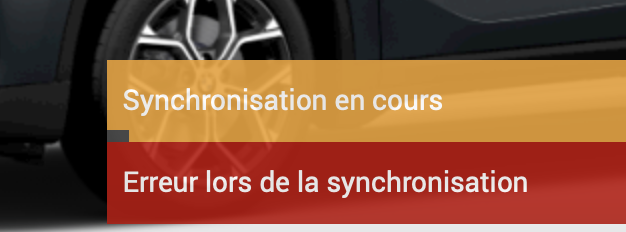

Connexion ok sur site BMW, Jeedom : erreur lors de la synchronisation
Capture d’écran 2024-12-09 à 11.26.08
Si je clique sur « Données brutes », j’ai ce message : Unable to get authorization token at Stage 1

Hello @rhoazon
Essaye de refaire la manip juste avant le cron30, c’est à dire xxh27 ou xxh57.
Quand tu as collé le token, clique sur synchroniser dans les 10s !
Si ça ne fonctionne pas, coupe le cron30 pdt 1h et fait la manip puis réactive le cron :wink:
PS : dans ton cas, vu les logs et si tu n’as pas refait de synchro ensuite, tente à 11h57 avec un nouveau captcha
Nickel, la synchro a fonctionné…la subtilité de cliquer dans les 10s que je n’avais pas respectée est sans doute à l’origine des erreurs précédentes.
