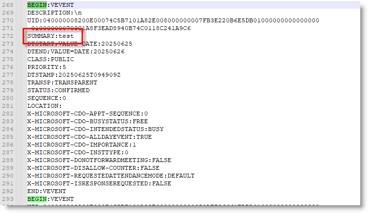

J’ai fait un refresh manuel, pas mieux. j’ai créé un rdv test, pas mieux. d’ailleurs ce test apparait bien dans le ICS:

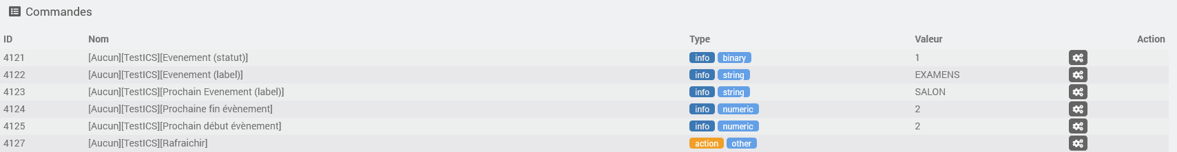

Je viens de tester ton ICS sur mon install, chez moi tout semble fonctionner correctement.
C’est bien ce résultat qui est attendu ?

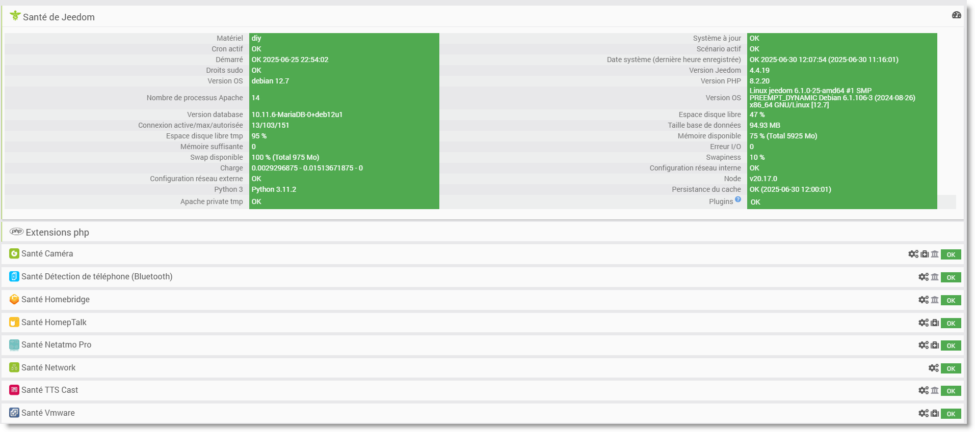

Tu peux faire un screen de la santé de ton jeedom ?
tiens, c’est rigolo, mais oui c’est bien le résultat attendu.
Je suis en bonne santé:

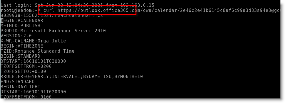

Tu as esssayé de faire un curl du fichier connecté en SSH sur la box pour voir si c’est pas un pb de résolution, réseau … ?
Le CURL est OK

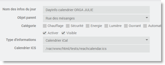

J’ai uploadé mon ICS et avec un chemin local c’est ok:
si je remets mon URL c’est de nouveau HS. sachant que le curl est ok, je ne comprends pas trop.
