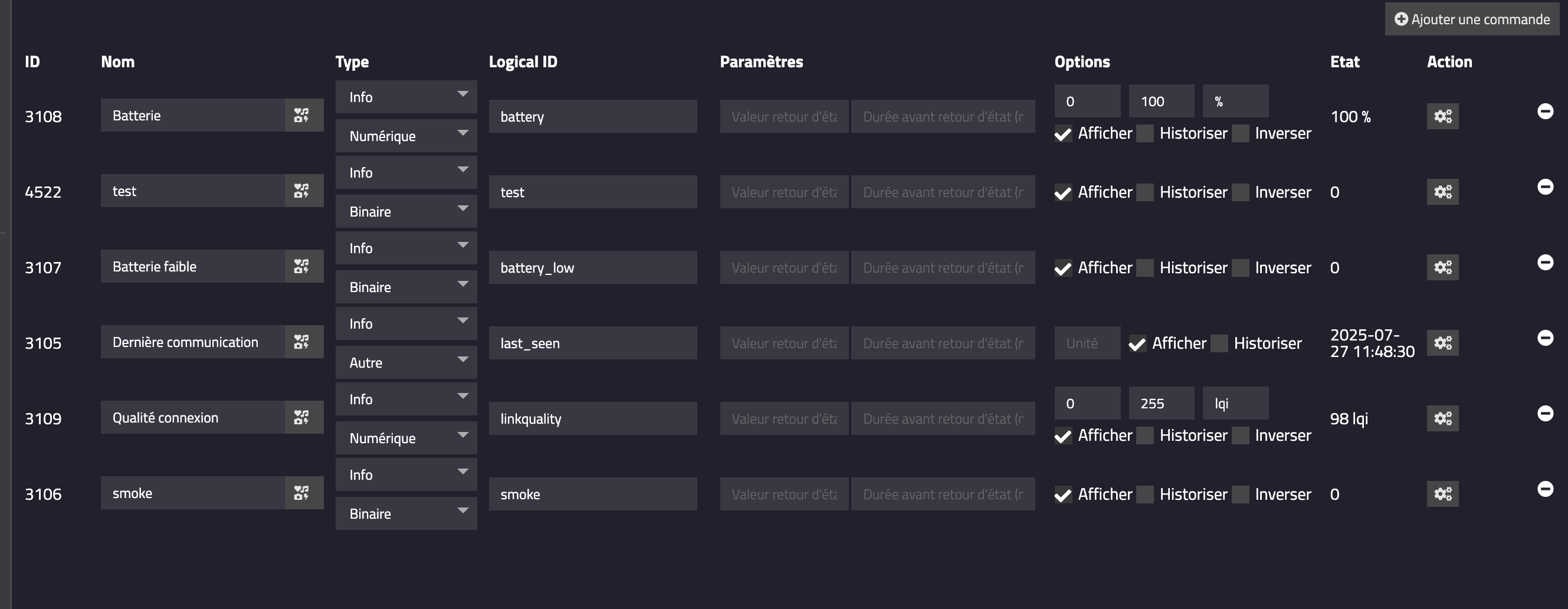

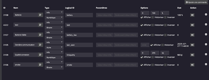

Deux exemples avec deux équipements sur JeeZigbee (1 capteur de température Aqara et un détécteur de fumée de marque Heiman). J’ai beau chercher je ne vois pas de différence dans la commande Date de dernière communication sur ces équipements.
1/ La page Commandes des capteurs de température (exemple ici avec un qui a justement la pile qui a rendu l’âme, correspond à Chambre 1 ci-dessous dans watchdog)
2/ Celle du détecteur de fumée

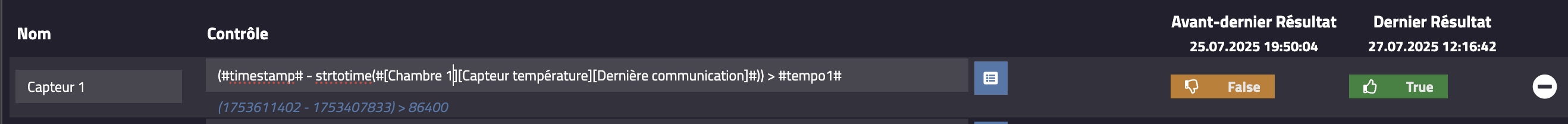

3/ Capteur chambre 1 dans watchdog, avec un strtotime direct sur la commande Date de dernière communication, tout va bien et Watchdog me le remonte bien en erreur.

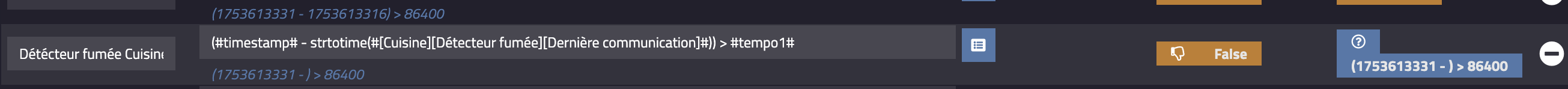

4/ Détecteur dans Watchdog

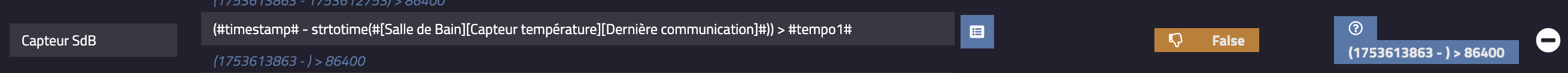

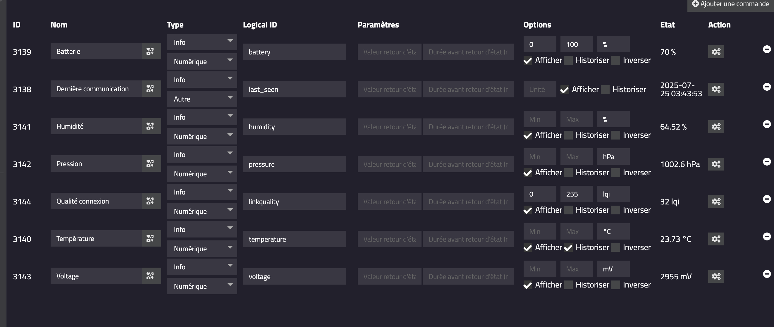

Chose très étrange, un autre capteur Aqara, même modèle (acheté en même temps), cette fois le strtotime direct sur la commande date de dernière communication ne marche pas :
