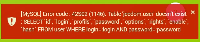

Le problème est qu’âpres restauration (qui n’a pas l’air complète), impossible de me connecter.

On dirait que la restauration n’était pas terminée lors de la tentative de connexion.
Ou alors le backup est corrompu peut être

Si la table jeedom.user n’existe pas cela me parait compliqué de changer et/ou créer un user/password.

Si je comprends bien je recommence à zéro ![]()
Non il faut recommencer la procédure de restauration complète.
Voir si vous avez un autre backup
Merci j’ai relancé la restauration et c’est ok.
