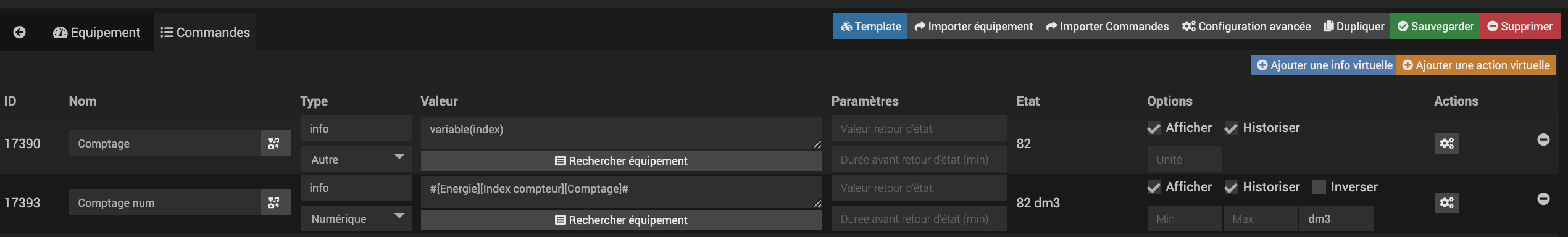

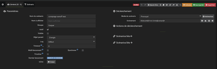

J’ai voulu faire la même chose pour le gaz avec un comptage des impulsions géré par un switch Zigbee. J’ai écrit le scénario suivant en prenant pour simuler le contact gazpar le contact (porte entrée/contact): scénario
Le comptage se passe bien quand j’execute mon scénario (incrémentation à chaque fois) et quand je teste l’info renvoyée en cliquant sur le test du nombre total d’impulsion c’est parfait.
Par contre dans le tableau de commande l’information remonte erronée, le test donne 84 dm3 et la commande renvoie 8 dm3:
Pouvez vous m’indiquer où est mon erreur? alors que je n’ai pas de problème sur mes deux compteurs Linky consommation et production?

Effectivement apparemment, il y a un soucis dans l’unité des commandes pour le gaz. C’est du m3 alors que j’ai mis du dm3. Est ce que 8m3 de consommation est le réel. SI ce n’est pas le cas, il y a un problème de décimale quelque part

Comme je disais je fais une simulation avec mon scénario qui incrémente le compteur avec un bouton poussoir, avant de le connecter avec mon gazpar. En effet à un moment donné j’avais mis un multiplicateur par 1000 ce qui donnait 8000, et j’ai recorrigé après. Mais je ne sais réellement à quoi correspond 1 impulsion, je pensais que c’était 1 dm3 comme dit dans le plugin.
