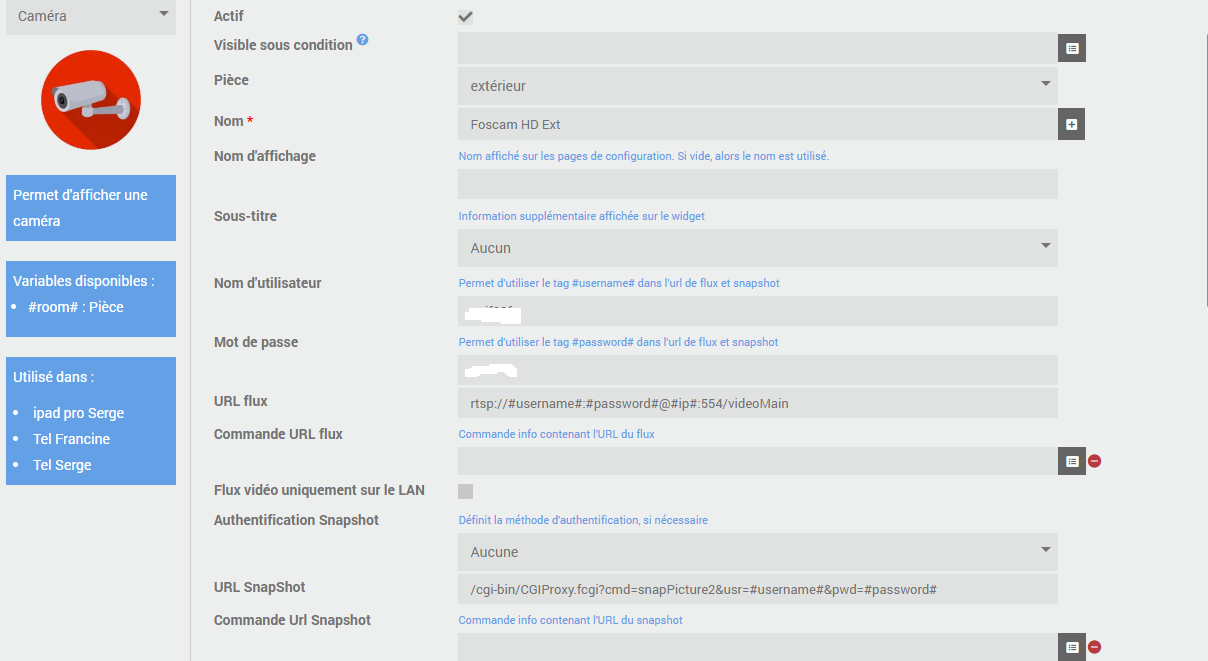

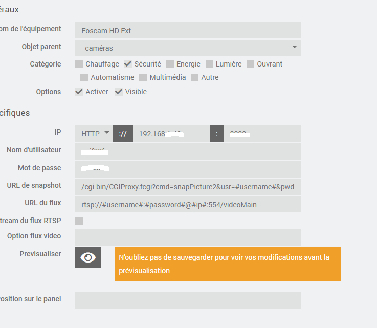

voici ce que j’ai dans Jeedom:
et ce que j’ai dans JC:

Assez surpris que ca ait pu marcher. il me semble que les tags ne sont pas interprétés au niveau de JC (#ip#, #username#, …), mais je peux me tromper
Essaye de mettre les valeurs en dure et de veirfier que ces adresses URL renvoient bien une image avec VLC par exemple

Mais dans Jeedom plugin caméra: j’ai les images ainsi qu’avec mes virtuels.

attention, je crois que dans le plugin camera, tu as des snapshots, pas le flux RTSP

J’ai donc supprimé les flux RTSP, mais en vérifiant, j’ai remarqué que 2 caméras n’avaient pas d’adresse IP et de port de mentionner dans leur config J’ai complété et…cela fonctionne à nouveau :grinning:
Bizarre quand même puisque la config avec RTSP et sans adresse IP fonctionnait jusu’en début de semaine. Bon cela fait peut être partie des mystères de l’informatique.
